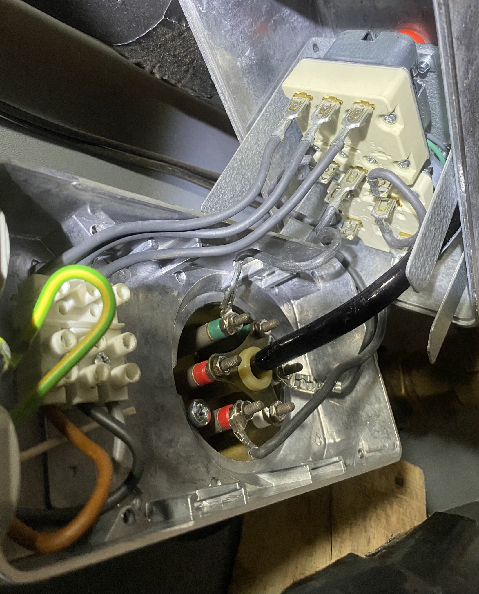

Har en elpatron som inte verkar fungera. Den är aldrig använd så jag tycker att det är ämärkligt.
Jag har provat att trycka in återställningsknappen på temperaturbegränsaren, men inget resultat.
Det är en Relek EP2 eller PP2.
Från säkerhetsbrytare på väggen går det 400V mellan faserna och 230V mellan faser och jord. Detsamma mellan faserna på anslutningsplinten i elpatronen.
Jag kan däremot inte mäta någon spänning på själva elementrören, eller på de stift som kommer efter tempbegränsaren/termostaten.

Isolationsmäter jag så får jag 27,3, 27,3 och 27,4 Ohm mellan elementens flatstift och stjärnblecket enligt denna metod:

Det är en Backermodell du har och två klick på termostaten troligtvis. Då är det från inkommande kabel till en plint och till överhettningsskyddet som sitter överst, därefter så går en ledning direkt till patronen och dom andra till termostaten och vidare till patronen. Det är alltid en spänning på patronen, regleringen kopplar in 2 steg i 1/3 steg. Första steget blir då ca 2 kW och andra 6 kW om det är en 6 kW patron annars lika koppling om det är en 9 kW patron, kW är instämplat på sexkantsmuttern, så det är nog rätt det du har. Följ ledningarna så ser du, om det stämmer med mitt svar. Pass på termostaten bryter inte alla faser, strömlöst blir att stänga brytaren på väggen
Bästa svaret
Klickar det i termostaten när du vrider den långsamt fram och tillbaka? Ett klick är en effekt på patronen och två klick ger olika effektlägen enligt inlägget ovan.
Återställningsknappen måste man trycka allt vad man orkar och lite till för att få ”kontakt” igen om den löst ut. Ett tips kan vara att ta hjälp av något föremål att lägga mellan tumme och knapp eftersom knappen är liten och sjunker lätt in i tummen när man trycker. Har en liknande hemma så jag vet att man får trycka hårt.

Problemet löstes sent i går kväll. Genom just hårt tryck på återställningsknappen, till gränsen på att jag trodde att den skulle gå sönder.
Helt ny och oanvänd som sagt, men någon gång har jag väl lyckats skrämma upp acktanken till de ca 94°C som enl. tillverkaren kan lösa ut skyddet.
Stämmer fint som @jonaserik och @roli skrev om två klick i termostaten. Med inte alls långt mellan klicken.
Det är en 6kW:are, dock såg jag vid första klicket en effekt på ~5kW, sedan 6kW vid andra klicket. Stämmer inte bra med 1/3 steget. Kollade dock bara en gång, får kontrollera mer vid senare tillfälle.
