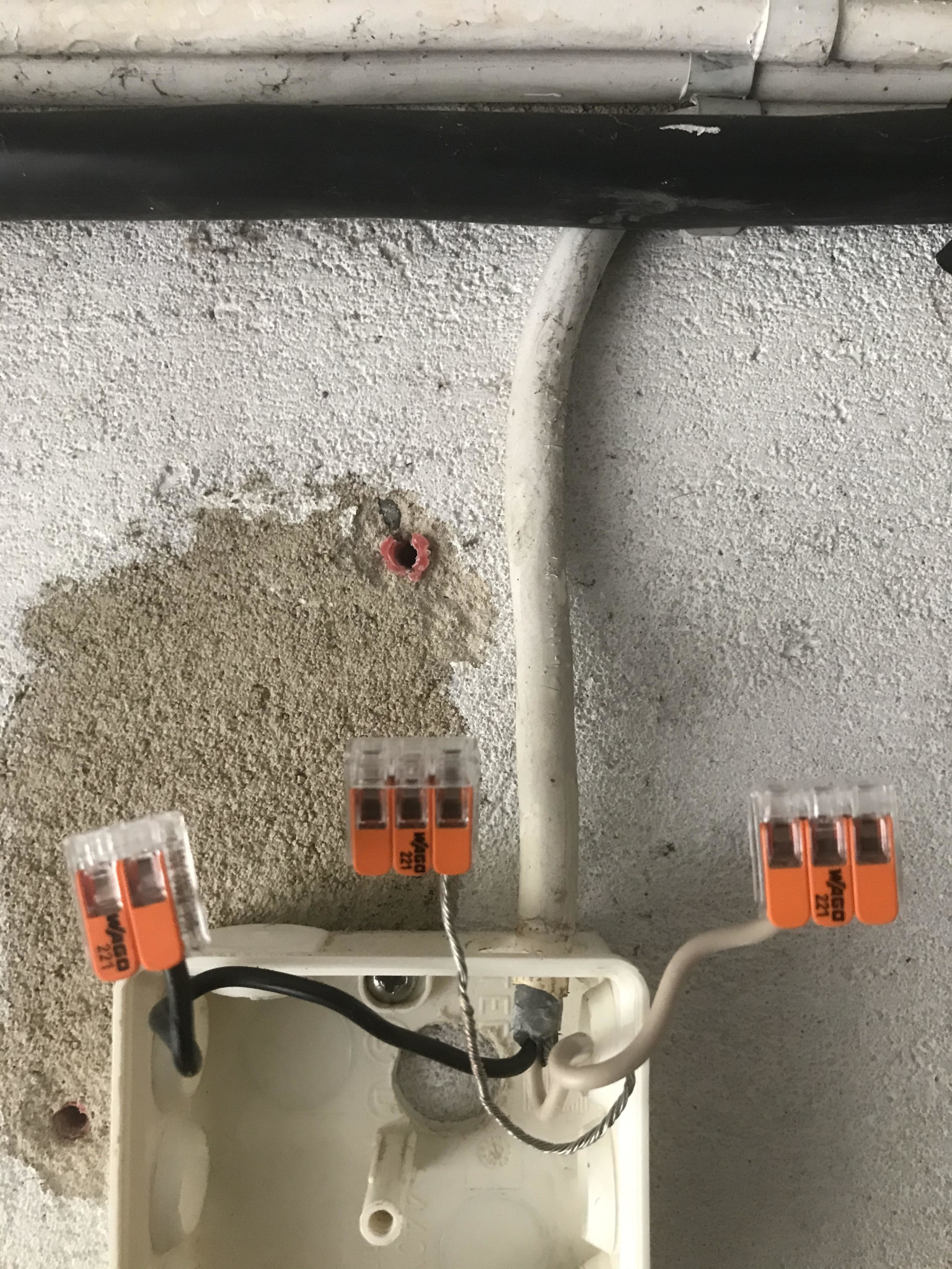

Har ett "gammalt" garage där det finns en lysrörsbelysning som jag vill byta. När jag tog bort det gamla så var det en vit och en svart kabel samt en silvrig jord-kabel". Mätte med multimetern att den svarta var fas (220 V) och den vita gav ca 180 V. Kan det stämma att nollan ger detta och är den "silvriga jord-kabeln" OK som jord eller ger det ett bättre skydd att en elektriker byter till en ny kabel? (Drog in kablarna i en dosa som man ser på bilden)
Mvh
  • Elinstallation med öppen dosa, svart och vit kabel kopplade till skruvplintar, och oisolerad jordkabel.
Gav och gav. Mellan vad mätte du?
Mätte mellan jord och fas respektive jord till nollan. Mvh
A
Kolla i andra änden av kabeln hur det är kopplat. Att du får 180V mellan vit och biledare skvallrar om att åtminstone en av dem inte är korrekt ansluten
Tack för det! Då är det kanske inte så konstigt att den nya lysrörsarmaturen inte funkade efter inkopplingen. Kontaktar en elektriker. Mvh
Biledaren är för klen för att få användas som skyddsjord.
Vet att den förr ibland användes som skyddsjord, vi hade så i vårt garage (från -69/70), där agerade biledaren skyddsjord.
Tack för det! Då får elektrikern byta den. Mvh
