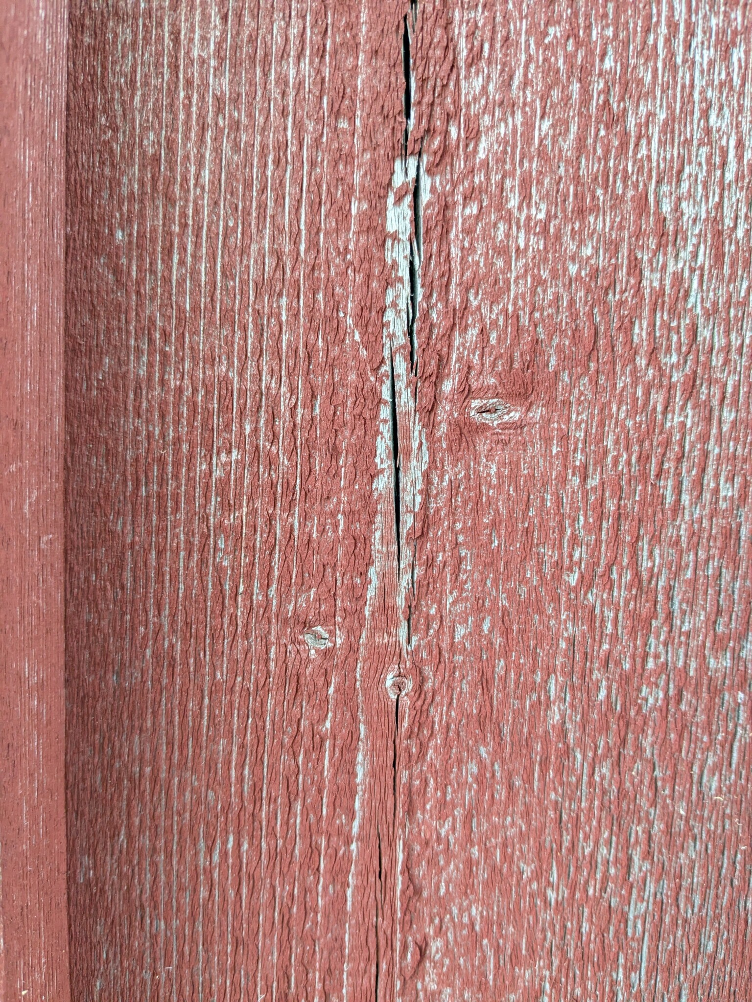

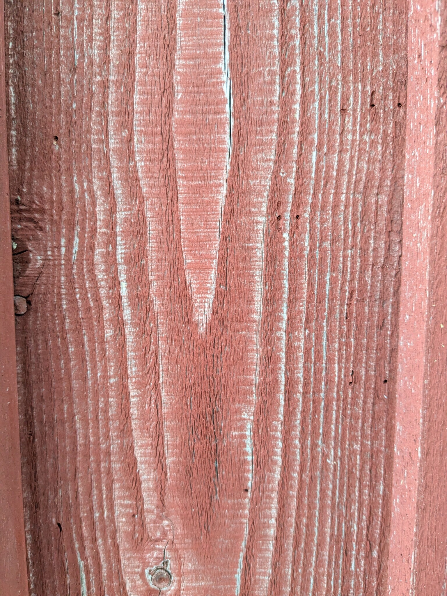

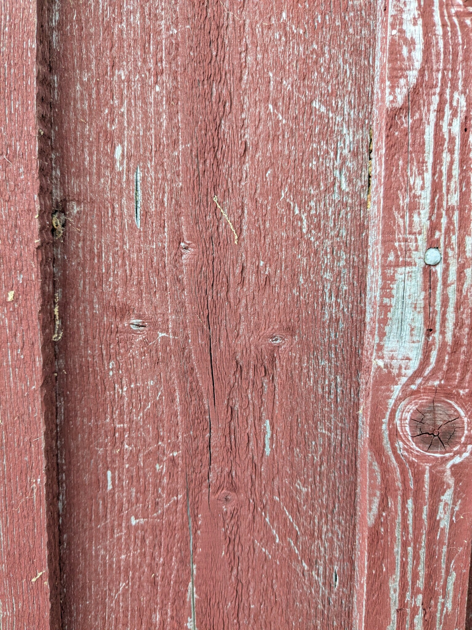

Uthuset i stugan byggdes av farsan för 25 år sedan. Tror han sågat virket själv med solosåg, gran från hans lilla skog i Ångermanland. Gissar att det målats med täcklasyr men inte underhållet. Ingen röta vad jag kan se. Går det att rädda eller ska man byta panel? Tänker mig oljefärg vid ommålning

Det är inte Faluröd?
Annars, ser inga tecken på dåligt virke. Dra av med stålborste och ny färg.

Om det är täcklasyr, (och inte faluröd slamfärg som det ser ut som på bilderna), så bör färgen vara lite fräschare/blankare uppe under takutsprånget där varken sol eller regn kommit åt.
Panelen ser annars helt ok ut. Ev är det ngn trägnagare som angripit på ngt ställe, men det har normalt ingen betydelse. Blir ofta så på ouppvärmda byggnader. (Det ser ut som små flyghål på den sista bilden.)

Jag tycker det ser ut som en faluröd panel i toppskick.
Har den några skador eller skavanker av betydelse som inte syns på bilderna, eller varför tänker du den skulle bytas?
Borsta och lägg på en ny omgång av samma färg.
Är det hemmasågat norrlandsvirke håller det förmodligen 100 år även om du inte snyggar till den med ny färg.
Enligt min mening idiotdumt att byta färgtyp på denna panel.

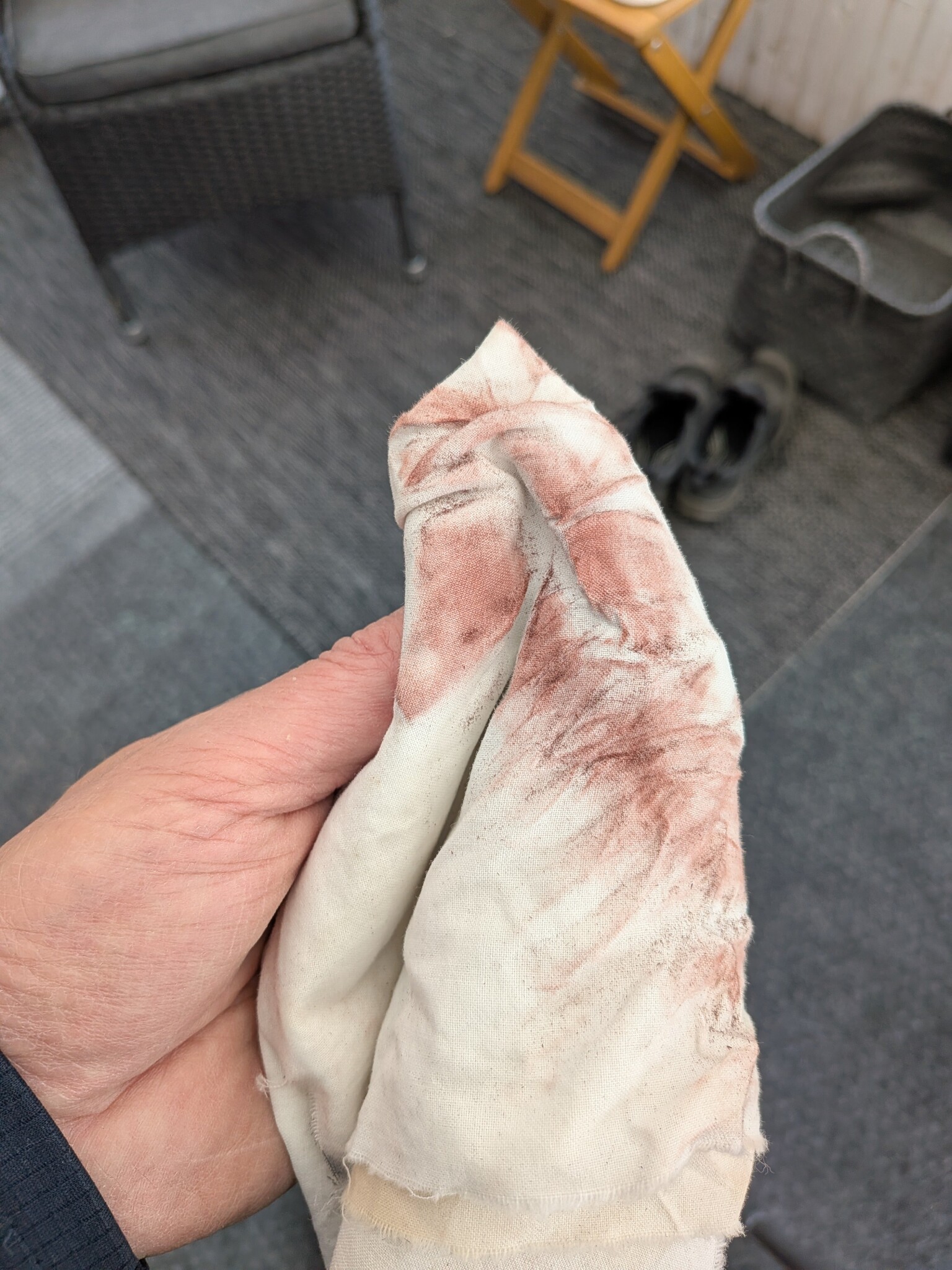

Tack för alla kommentarer! Jag behåller gärna panelen som det är men var osäker eftersom den som sagt är rätt eftersatt. Jag är rätt säker på att det inte är falu röd, kan aldrig minnas att pappa använde det. Tror det lutar åt någon typ av lasyr. Kan man testa om det är falu röd på något sätt?
Ta på en vit Tshirt och ställ dej mot väggen, slamfärg släpper färgen på ett karaktäristiskt sätt till vita tröjor.

Gnuggade en vit trasa mot väggen idag. Gissar att det är faluröd?

Det ser så ut (vill du bli ännu säkrare på att det är slamfärg är det ny vit Tshirt som gäller)
