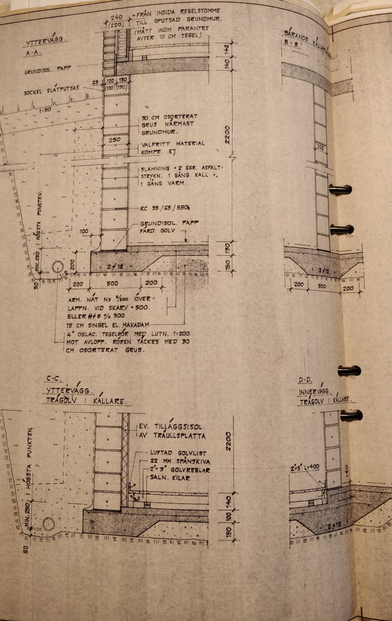

Är den här plattan enligt ritningen bärande? Tänker om den håller undan marktryck?
Hade tänkt börja idag med att såga bort plattan ett rum i källaren, ca 30 kvm, ska gjuta in golvvärme. Men är orolig för sättningar.
Enligt ritningen så sitter plattan ihop med sulan eller så missförstår jag ritningen?
Behöver man förankra den nya plattan i sulan eller kan den bara ligga "lös" över sulan?
Tacksam för råd.
  • Byggteknisk ritning som visar detaljer för grund och väggkonstruktion i en källare.
Jag glömde fråga, vilken typ av armering behöver man i plattan?
Räcker det med armeringsnät eller måste jag också ha armeringsjärn i? Tänkte fästa golvvärmeslangen I nätet.
