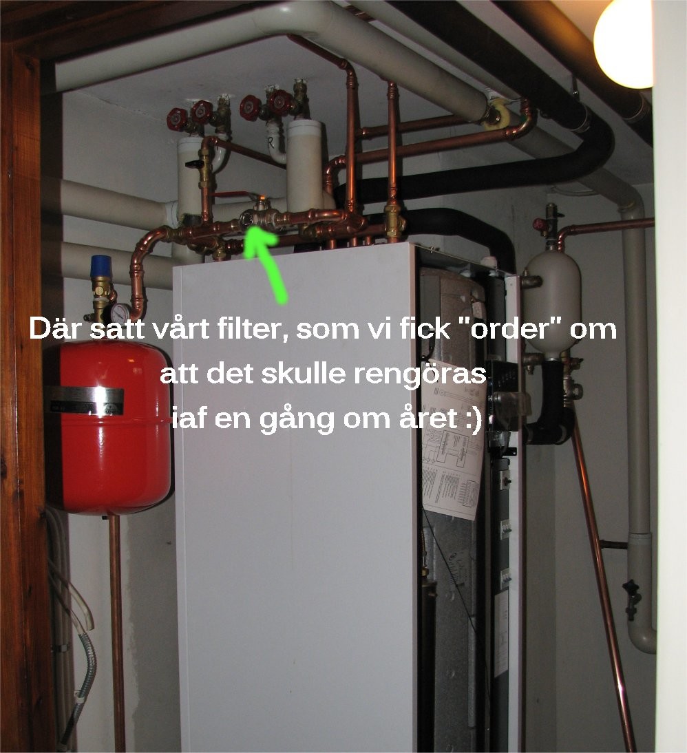

Lite osäker men det skulle kunna vara den som sitter mellan blå och röda kranen. Stäng båda kranarna innan du öppnar filtret.

Är inte hemma nu för att kolla närmare, men jag har inte uppmärksammat något speciellt där. Tror bara att det är lite tejp som sitter där mellan kranarna och håller isoleringen på plats. Men du menar kanske det lilla som sticker ut något där mere, under det blåa handtaget? Är det i så fall något man drar ut och sköljer av med vatten? Eller krävs något särskilt rengörningsmedel?
Är det filter som söks? http://www.varmepumpsforum.com/vpforum/index.php?topic=46283.0
Under den blå kranen skymtar något.

Ah, nu börjar jag förstå tror jag. Jag stänger av den blåa och röda kranen. Sen ska det finnas ett lock att skruva av (syns bättre på bilden ion länkar till). Skruvar av locket och försöker rengöra där.
Verkar även finnas en till röd kran längre ned. Kan man inte koppla på en slang och öppna den? Med de två andra kranarna stängda och locket öppet borde filtret rengöras tänker jag?

Här satt vårt filter som vi rengjorde några ggr innan vi flyttade (fick order om att göra det en gång om året när vi installerade ivt-pumpen)
Stängde av/vred av, skruvade bort "locket".. pillrade ut det lilla filtret.. sköljde av.. satte tillbaka.. skruvade tillbaka "locket".. satte igång allt igen..
Nu var det visserligen några år sedan jag gjorde det, så jag kan ha missat nått steg ..
Det var dock lättarbetat
