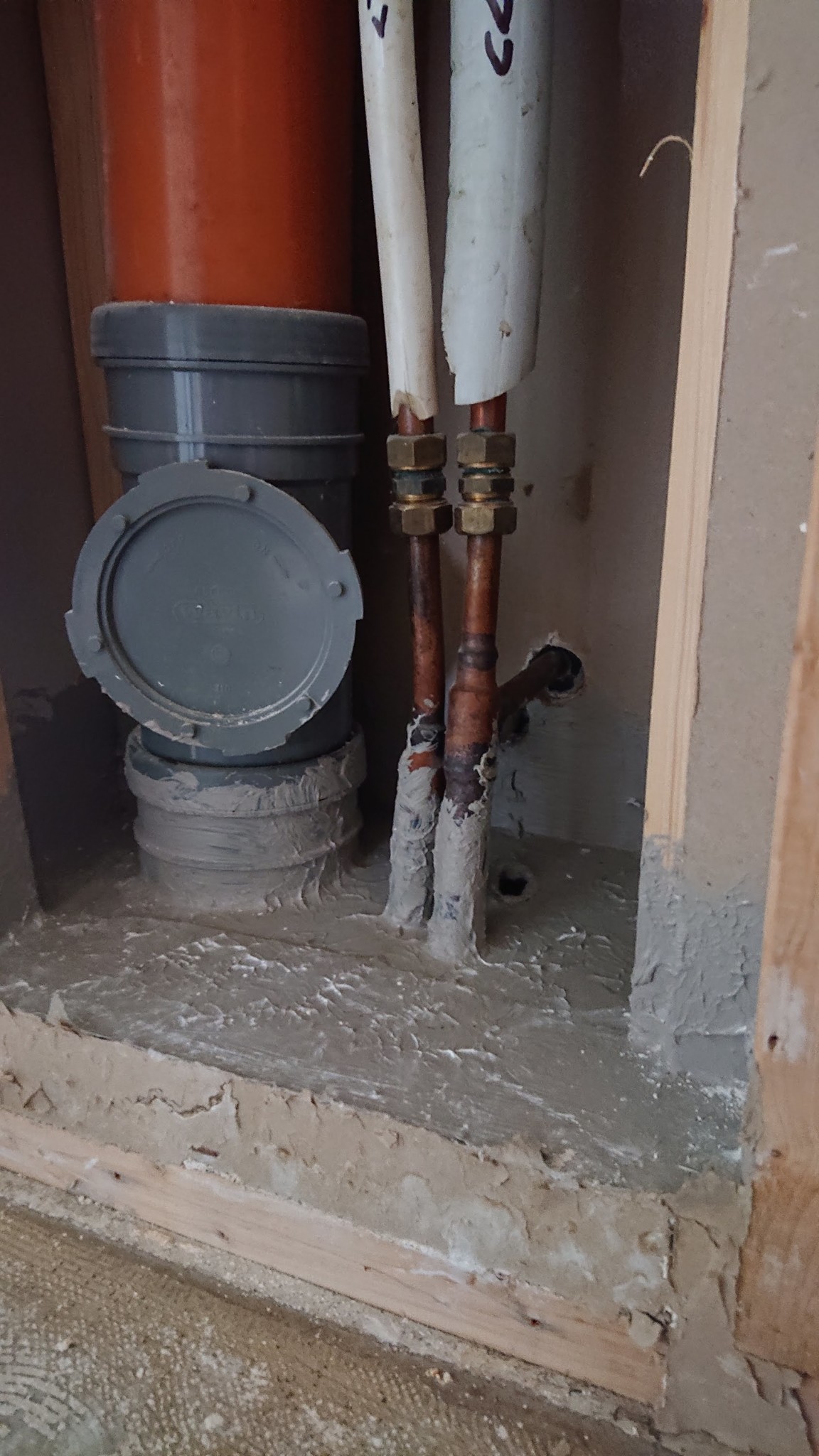

Här syns hur tätskiktet lagts i inspektionsluckan. Bakom rören skymtas dräneringsröret som mynnar ut i badrummet

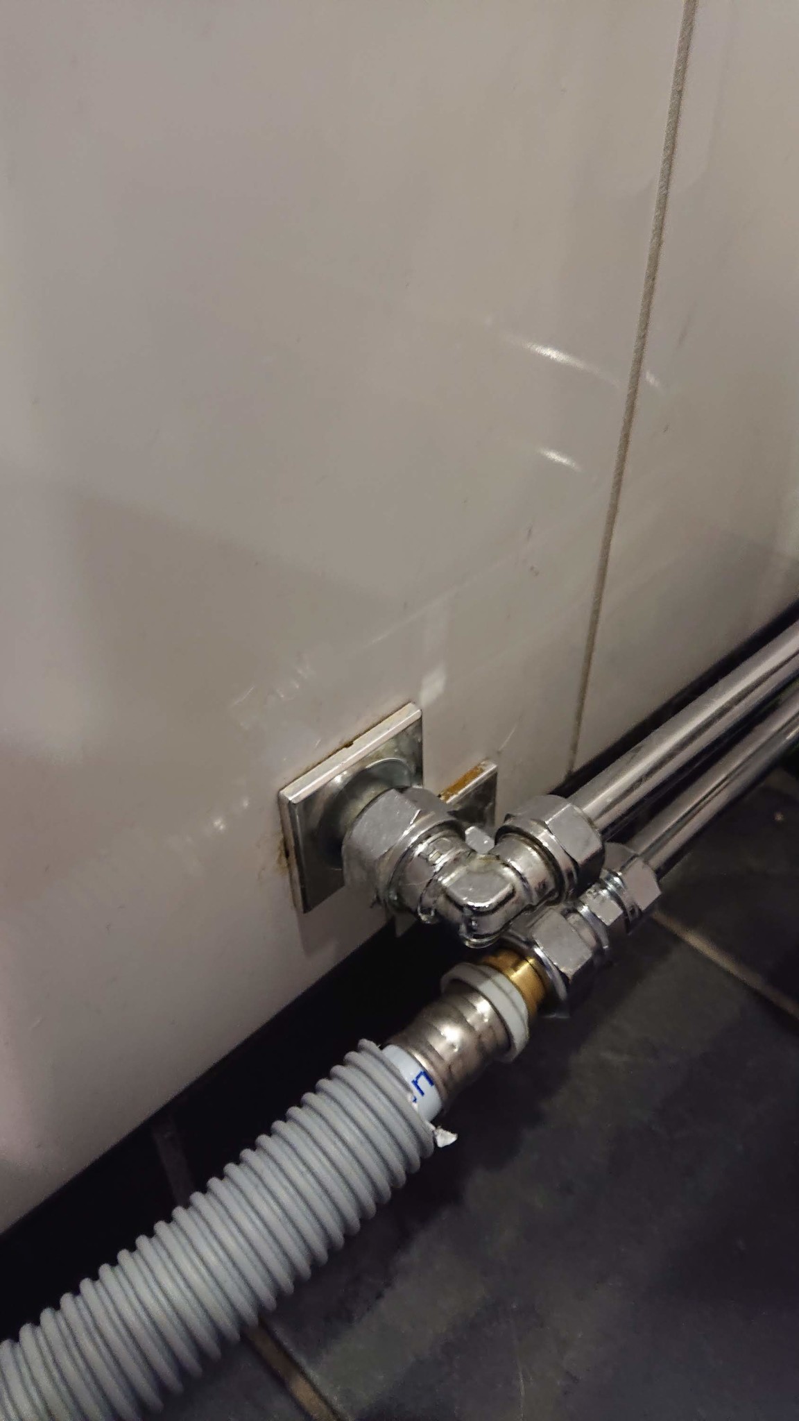

Detta är hur det ser ut med kopplingarna i badrummet. Vid golvet under rören mynnar dräneringsröret ut.
Pex-röret är bara en tillfällig lösning för att vi skulle få in vatten i badrummet

Jag tror att om tätningen hade gjorts korrekt på prisolen och inte upp över kopparröret så skulle vattnet runnit ut i badrummet genom dräneringsröret och upptäckts ganska omgående och övriga vattenskador hade till stor del kunnat undvikas.

Ett rör får som sagt inte komma upp ur golvet i badrummet, men detta är ju i ett kopplingsutrymme, där brukar de komma upp ur golvet.
Det är tänkbart/troligt att tätskiktet inet skulle tätat ända upp förbi plastisoleringen. Hade det varit ett Rör i Rör system så är det tveklöst så att tätning skall ske mot ytterröret. Men prisol är inte ett rör i rör system. Det kan ex. finnas gamla kopplingar ingjutna i betongplattan, inget konstigt från den tiden. Vid sådana kopplingar så är ju plastisoleringen borta.
Jag skulle be säkert vatten om ett uttalande om hur det här är gjort. Om vi antar att förs. bolaget menar att åtgärderna 2014 inte uppfyller kraven i säkert vatten, så kan det hjälpa om du kan få ett bes. protokoll från säkert vatten.
Tvivlar på att det finns kopplingar ingjutna i betongplattan. Rören kommer från köket där de är hopkopplade ovan golv.

Plasten runt ett prisolrör har inte funktionen som rör i rör system att leda vatten vid lekage, utan funkar som en isolering för röret så att det inte skall bli kondens när de är draget i väggar osv. Tänk hur toa tanken ser ut en varm dag eller kranen när man spolar kallt , så blir rören i väggen med om det är ”naket”.

Som sagt en lödkoppling, ingjuten skulle förklara en del.
Att ett kopparröd spontant börjar läcka efter några tiotal år, Tjaaa omöjligt är det inte, men extremt ovanligt. Att det läckande vattnet dessutom inte kommer ut vid den tillgängliga änden av röret, utan tydligen läcker ut någonstans nere i golvet, betyder att vi dels har en extremt ovanlig läcka på ett kopparröd, dessutom en större skada på plastisoleringen runt röret.
Den kombinationen är nästan en ”statistisk omöjlighet”.
Om det däremot finns en dålig lödskarv ingjuten i golvet, så har vi dels en avsevärt mer sannolik punkt för en läcka, dessutom är plastisoleringen då naturligt kapad vid kopplingen, och vatten kan fritt ta sig ut i golvet. Det har aldrig funnits några regler om att hålla plastisoleringen tät från ände till ände, dess huvudsakliga funktion är att isolera mot kondens.
Skulle det dessutom vara en klämringskoppling, istället för en lödskarv, då har vi plötsligt ett ganska sannolik felkälla.
OM där finns en skarv med kapad plast inbyggd i golvet, så har ”felet” med tätningen av plastisoleringen inget med den hör vattenskadan att göra, det skulle inte kommit ut mer vatten, synlig där.
