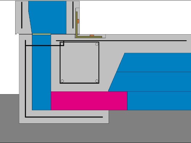

Har klurat lite på grunden till mitt blivande "stenhus" och kommit fram till denna belastning under ytterkanten av plattan.
Har tänkt att göra egna kantelement(L-formade) 500mm höga och 500mm djupa av 70mm tjock betong med xpscellplast i botten.
Väggens(prefab betong) ytterskiva vilar direkt på stödet och innerskivan på en gjuten balk(den i ytterkanten av plattan) som isoleras neråt med xps:en, som i sin tur vilar på den liggande delen av L-stödet. Ska försöka fixa en bild..
Vad tycker ni, låter 3,6 ton/m2 jättemycket och som kommer att kräva speciella åtgärder vid underarbetet eller låter det okej? Kommer speciella markförhållanden krävas?

tycker inte 3,6 ton är så mycket. Mitt hamnar på 5,8ton/m .
Har du inte funderat på att sätta sw-element i kryssplattor och använda element som grund och from för plattan?
Du kan ju vika ut cellplast i sw-element så den möter upp plattans isolering där av nästan inte ha nån köldbrygga

Jo, den metoden var bland det första jag tänkte på(fast med fundament eller en betongsula istället för plattorna). Sedan gled jag in på ALBAbalkarna som fortfarande är ganska intressanta.Vet dock inte hur dom står sig mot ren cellplast om man avser isoleringsförmåga.
Såg länken till betonggaraget och det var gjort ungefär på samma sätt som jag tänkte från början. Gillar dock inte riktigt tanken på att ha betong ända ner även om det inte är så mycket.
Men det är kanske bara ett problem i teorin, kan säkert funka hur bra som helst i praktiken
Dina 5,8 ton/m2, är det trycket på mark under plattorna?
Var inne själv på kryssplattor. just för man får inte får nån köldbrygga. Sen kommer vägg höjden in (max4400). Så jag under söker supergrund och kollar med kantelement. Annars får det blir kryssplattor

5,8ton/m är vad grunden kommer att utsättas för sen till kommer vikten för den med.
