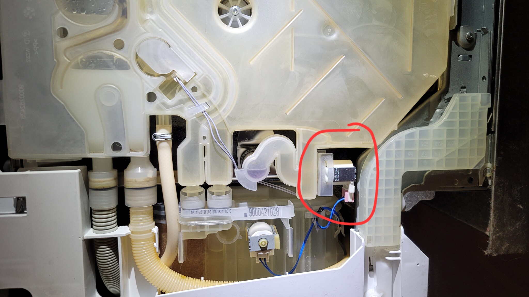

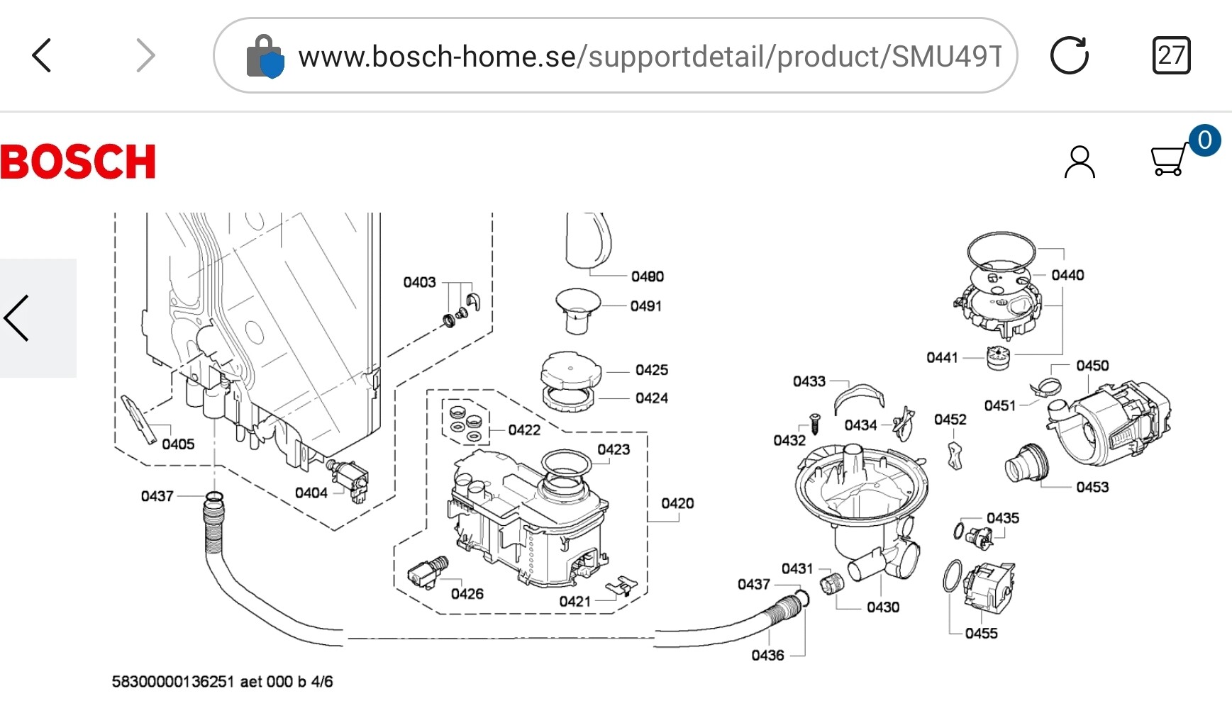

Dock verkar jag ha en nyare uppbyggnad på värmeväxlaren, som vattenpaketet heter.
Har samma problem som många, maskinen startar, tömmer ut ev. vatten, sedan händer inte så mycket och efter 4min står det klar och felkod E24, vattentillförseldioden lyser också rött.
Konstaterar att 404 Avloppsventil (varför den nu heter så) inte släpper på vattnet in i maskin. Inringad nedan.
Som ni ser, så är det inga flottörer, utan sitter en del elektroniska givare, så blev inte helt lätt att felsöka eller förstå.

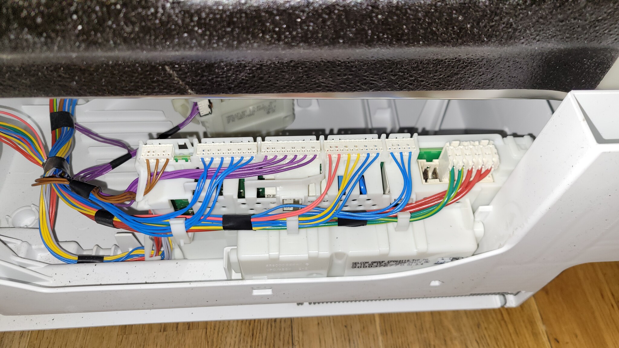

Men i något sista panik försök, så öppnade jag locket till effektmodulen
och ryckte ur plinten med 6st blåa kablar, verkar gå till aquastopp, 404 avloppsventil och 426 Regenerator.
När maskinen tömt ev. bottenvatten och står tyst, tryckte jag i kontakten, då släppte 404 avloppsventilen på vattnet in i maskin, och körde fullt program.
Efter ytterligare en diskning skruva jag ihop allt, nöjd och glad, gick några diskningar, sedan stopp igen, nu plockat isär igen, samma procedur och den gick igång.
Är effektmodulen paj, blir det skroten, kostar 3016kr
Men kan ju vara någon givare som bråkar, idéer?
