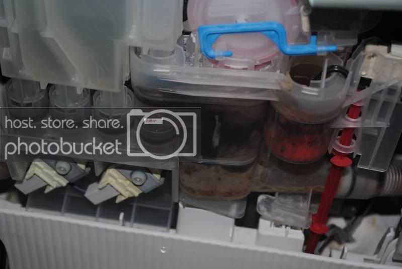

Blåser liv i denna tråd. Jag har en Bosch aquastop (automatic) som slog av idag.
Jag läste den förträffliga hjälpen som torbeno skrev och dränerade allt vatten nere vid flottören. Men jag upptäckte ett ställe där det fanns lite vatten och misstänker att det vattnet rinner vidare och till sist når flottören (vilket stänger av maskinen). Jag bifogar en bild och undrar förstås vad man kan göra åt läckaget?
Jag har skrivit "vatten" där det ser ut att läka lite. Man ser att det är lite blankt i "skarven" mellan de två plastgrunkorna på bilden.
Rätt sporadiska inlägg i den här tråden, men måste bara skicka ett varmt tack till främst torbeno, men även andra kunniga här som bidragit till betydligt färre svordomar i det här huset ikväll!
Detta med den fina beskrivningen på hur man kommer åt vattenpaketet och flottören på min Bosch
där jag raskt kunde se att i mitt fall svämmade behållaren under den blå bygeln (i pernons bild ovan) när maskinen fyllde vatten, troligen för att den "guckat" igen. Jag hällde en kanna med häxbrygd (c:a 80-gradigt vatten, Yes och Kalkosan i behållaren medan den fyllde, och körde sen typ 5 cykler med fyllning samt därpå följande reset, dvs. tömning av maskinen.. Nu svämmar den inte över längre även om den inte ser märkbart renare ut.. Efter tömning av bottenplattans vatten medelst tippning av hela maskinen, funkar den nu som den ska. Skulle egentligen vilja ta bort hela klabbet och göra rent, men vågar inte meka för mycket, då jag inte litar på att jag får ihop det igen..
, som den glada amatör jag är, (med betoning på glad just nu, då jag tycks ha löst problemet, åtminstone för ett tag.. )
