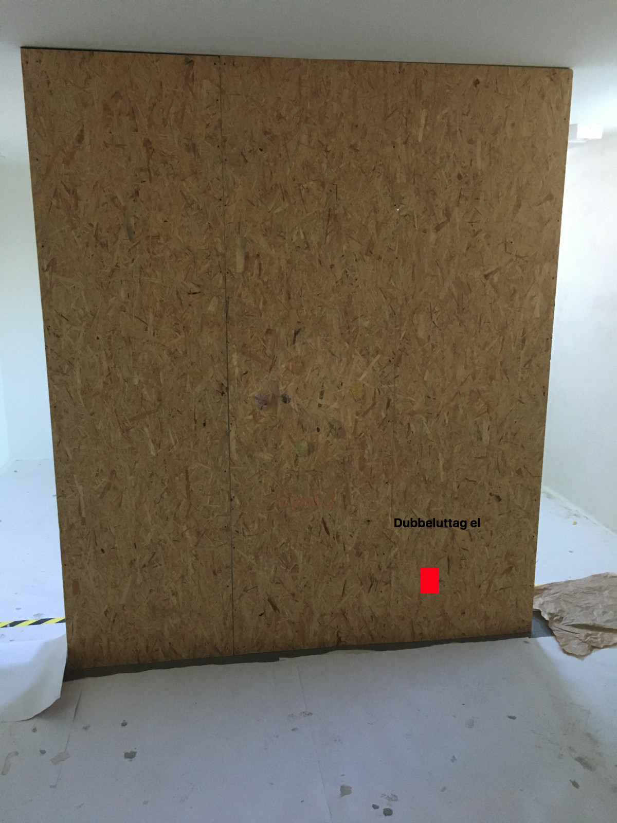

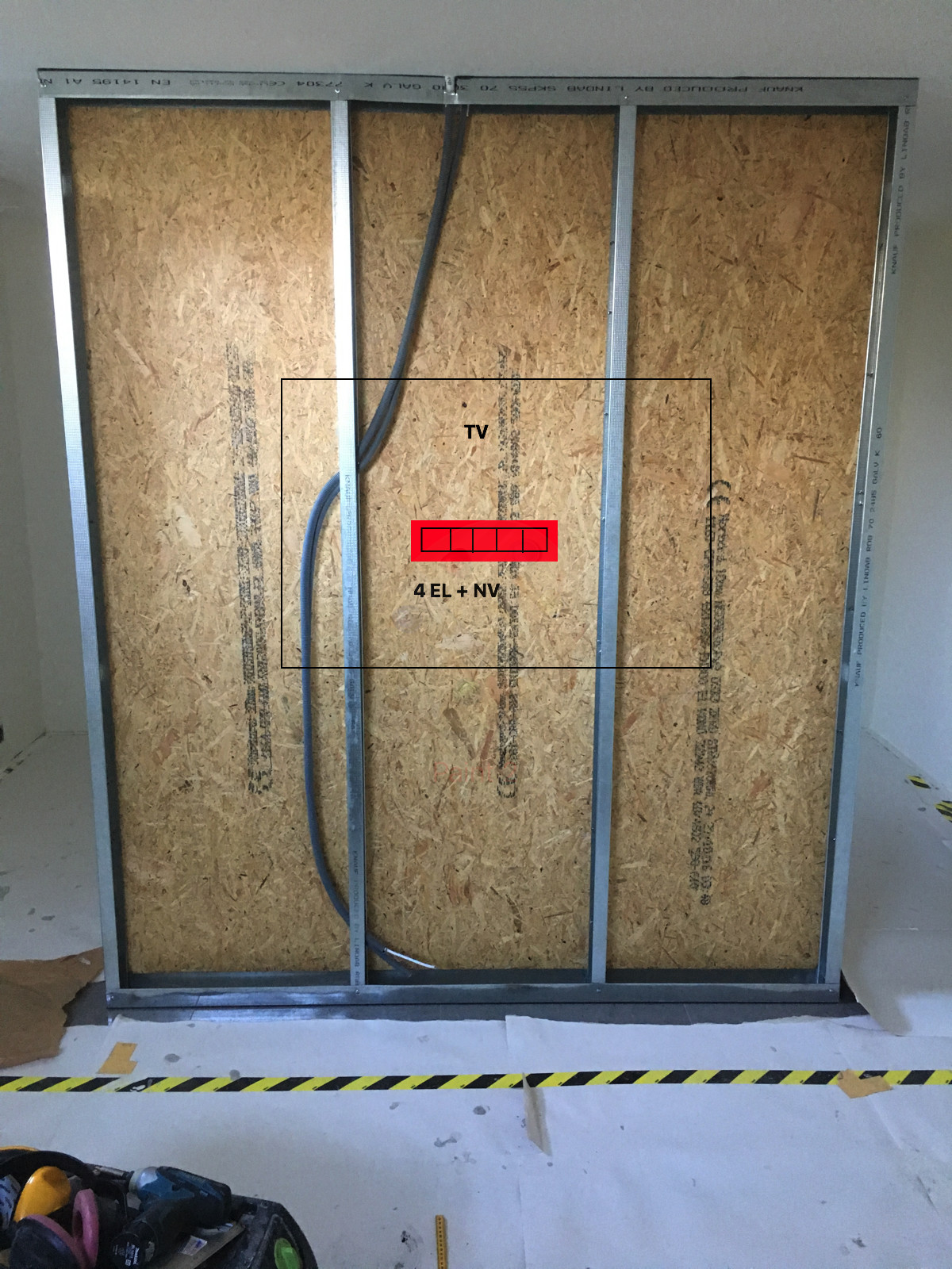

Jag behöver hjälp med vilka apparatdosor jag ska köpa för att kunna få till en kombinationsram med 4 eluttag + 1 nätverksuttag. Även en apparatdosa för vanligt dubbeluttag. Elko plus 2-serien.
Det ska bli en sk. tv-vägg och jag vill dölja alla kablar från iptv box, apple tv och från tv..
Från taket har elektriker förberett för inkommande el och nätverk.
Kör på 70mm plåtreglar + osb + gips.
Jag har tänkt ett infällt eluttag nere till höger på sidan där osb är uppsatt, och en ram med fyra el och en nätverk bakom tv.
Bifogar även en bild som visar hur jag tänkt en infällnad i väggen bakom tv:n.

Vanliga apparatdosor funkar bra, man bara sätter ihop dem på bredden, dosan är förbered med slits för detta.
Med 5-facksram från Schneider exxact primo (Wde002305), datauttag (Wde002426 eller 002427) och 4 enkeluttag (Wde002176).
Då nätverksuttag snabbt går åt hade jag utökat till två datauttag och då valt en 2x3 ram Exxact Primo (Wde002346). Då blir det istället 3 st. dubbla kopplingsdosor.
Där du ska ha dubbeluttaget sätter du 1.5 apparatdosa och det låga dubbeluttaget (WDE002184) så får du ett
snyggt uttag som inte bygger ut så mycket från väggen.

Håller egentligen med om det NetNut säger men jag avskyr exxact så jag hade valt Elko.
Du kan använda billigaste dosorna på bygghandeln men har du tillgång till t.ex. VP-2 så är den mycket bättre. Kostar ca 30 kr istället för 10 kr styck men det gör inte så stor skillnad på en sån här installation.

Eftersom du avser få ett helt dolt montage bör du ägna kontakterna en tanke och inte välja nätverksuttag där kabeln sticker ut rakt. Välj istället vinklade jack. Hur viktigt detta är beror förstås på hur mycket TVns upphängning bygger från väggen, du kanske har mer marginal än jag. Tänk också på var TVns kontakter sitter. Om du inte har tänkt ha DVD/BD/annat bakom väggen kan det vara bra att dra fram en HDMI-kabel från där de sitter men det kanske är svårt. Du behöver ett betydligt större rör än de du har för att få igenom den.

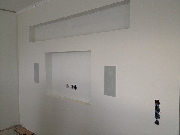

Sista bilden är gissningsvis en exempelbild och inte hos dig utan en exempelbild?
