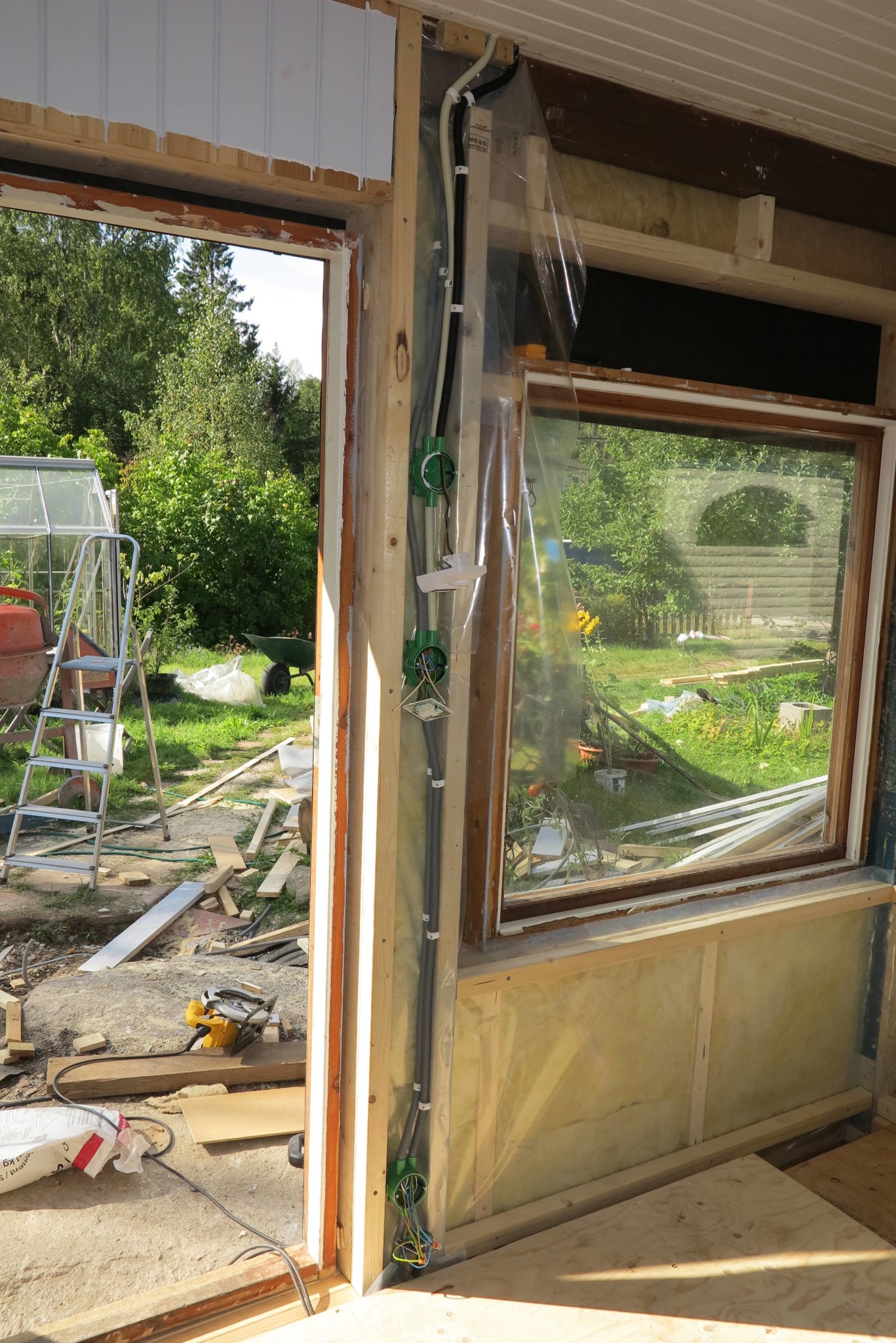

Jag har hamnat i ett läge där jag vill ha 4 rör till en apparatdosa. 3 av dem skall åt samma håll. Jag hittar dosor med 2 stutsar på varje sida, men är inte riktigt sams med tanken på att flexslangen skall göra U-sväng. Finns det sådana? Förslag på annan lösning?

Här har du en ( finns andra fabrikat med ) som du kan mixtra till vad vill ha [länk]
Kan man få tre stutsar åt samma håll med den? Jag hittar bara dubbelstuts som tillbehör.

Ett annat tips är Schneiders VP2, mycket bra.

Letar jag dåligt? Jag ser bara VP2-dosor med två stutsar på varje sida.
Finns ett tillbehör med tre stosar
Du hittar det ovanför regelfästet på sidan ett

Nu hittar jag tillbehöret trippelstuts till både Elko och Schneider. Tack.

Kanon. VP2 går att rotera och flytta runt/byta stutsar och montera åt det håll som passar. Kör nästan bara dom dosorna.

Jag var för otålig för att vänta på leverans. Så jag använde de dosor jag redan hade och anslöt den fjärde slangen till en annan dosa i stället. Det ger en omväg på kanske två meter för tändtråden och jag kunde koppla det igår. Detta blir inte det prydligaste inslaget i mitt hus. Men snart är det gömt bakom panel.
