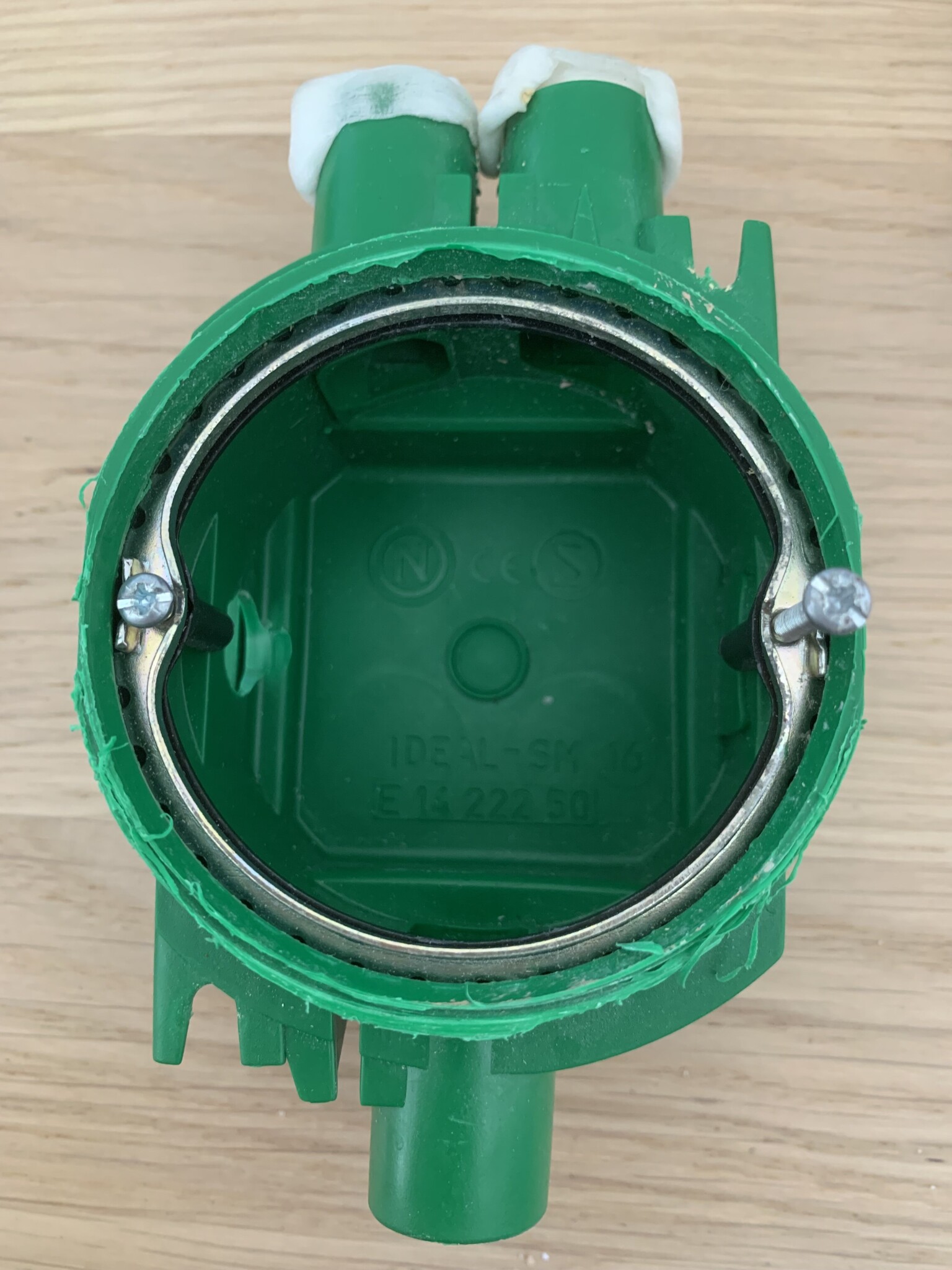

Behöver byta ut skruvarna till apparatdosorna då det tillkommit ett lager gips, trodde givetvis det var standard M3 skruvar men så var inte fallet…
Vem har en idé om vad detta kan vara för gänga egentligen?

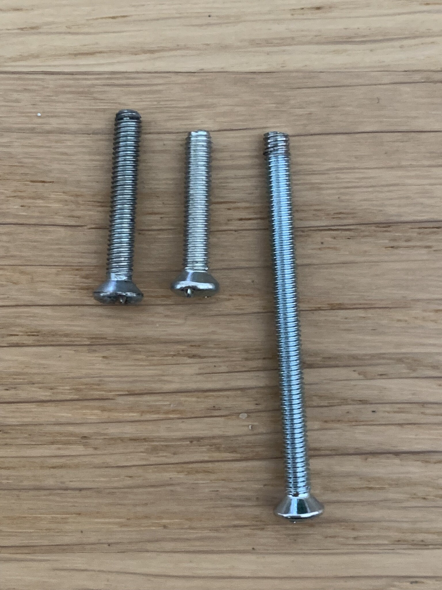

Skruven längst till vänster i bilden tillhör dosan, de andra två är standard M3 och de blir inte glada av att skruvas in i dosan.

De finns som tur är på rätt många ställen. T.o.m. biltema verkar ha: https://www.biltema.se/bygg/elinstallationer/eldosor/dosskruv-m3-2000061965S SveaSvensson skrev:
Moderator
· Stockholm
· 57 966 inlägg
är vi säkra på att Biltem skruven verkligen är dubbelgängad? Tror det finns vanlig M3 också som dosskruv.
Nej, inte det minstaH hempularen skrev:
Men jag har varit i samma situation som TS (M3 passade inte) och jag åkte till närmsta "Bygglada" (tror faktiskt det var bauhaus) och de hade skruvar som passade. Men nej, jag kan inte lova att biltemas är rätt.
Och med min erfarenhet av saker jag köpt på biltema så lär de, även om de passar, orsaka kortslutning eller mögel inom ett halvår.
Då kanske jag bara hade tur. Men det känns konstigt om detta inte borde vara en vanligt förekommande produkt hos byggvaruhusen. Det var första gången jag behövde en längre skruv och jag lyckades tydligen (utan någon talang att tala om) att hitta rätt på första försöket.S SveaSvensson skrev:
Att biltemas skruv gjorde dig besviken är i.o.f.s. förväntat. Jag är förvånad att jag valde just den länken.
Det finns dock dosor som har M3 gänga så helt fel är du inte men man kan faktiskt se på bilderna att det skiljer sig mellan gängorna. Det är dock svårare att se det här hemma om man inte har något att jämföra med.
