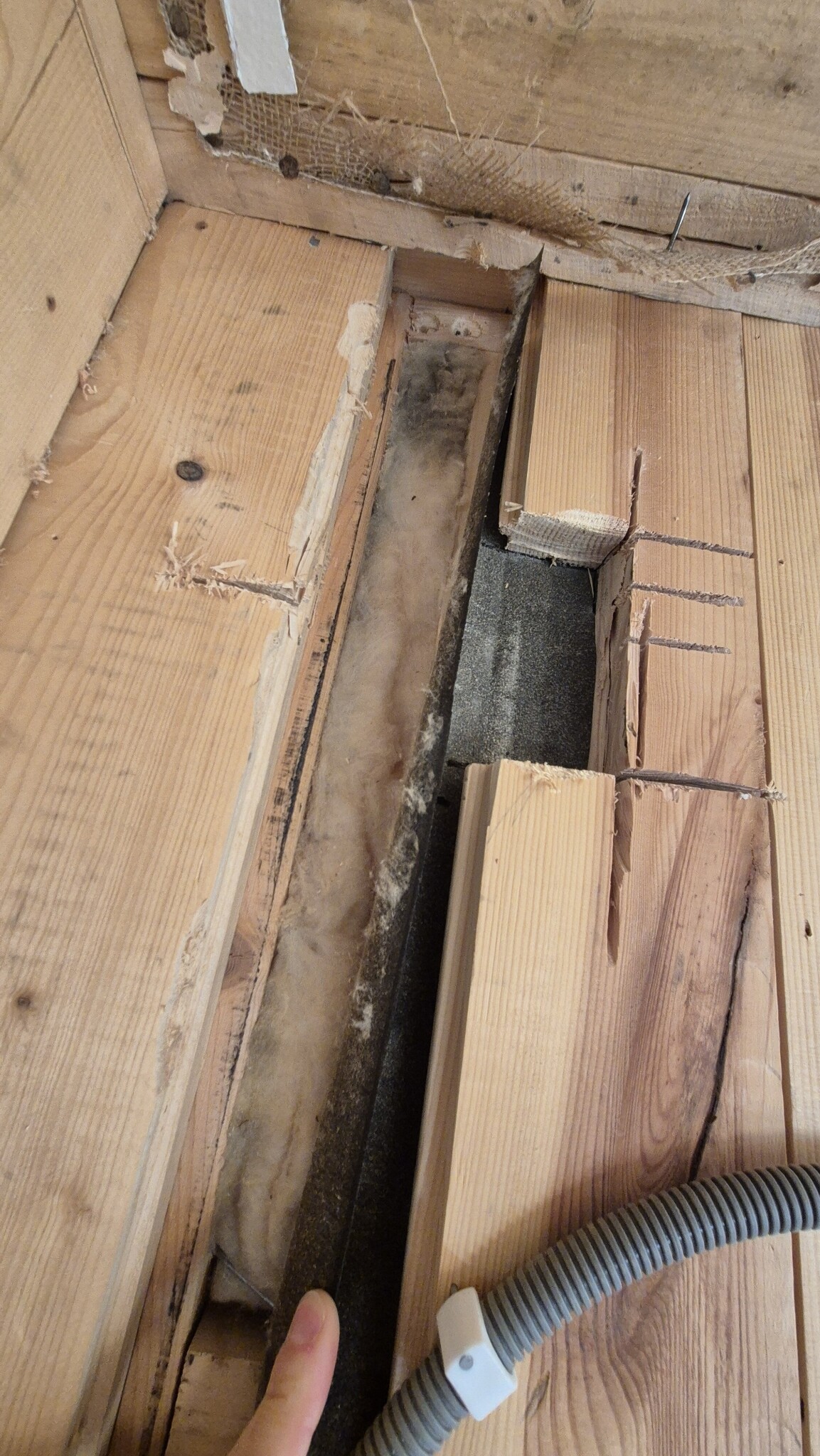

Halloj! Håller på att renovera ett hus jag köpte för en månad sedan där alla innerväggar (bakom tretex) består av 1,5" spontade brädor.
Jag har planerat en del nya uttag och lite strömbrytare här och var.
Det ska på 12mm gips och jag har således ett djup om totalt 50mm att jobba med.
Hur tusan ska jag få plats med kopplings/apparat-dosor ?! 😥
Det går inte bygga på väggen för att få mer djup, då det sitter radiatorer överallt (rör från golvet).
Eller allt går väl men det skulle medföra tråkigt mycket jobb!! 😬
Någon som stött på liknande problem? Vad är det minsta djupet jag behöver? Det kaaaaaaaaanske går att bygga på väggen 1cm, skulle det hjälpa?

Schneider BP 202 har djup 48 mm.
https://www.hornbach.se/p/appratdosa-schneider-electric-bp-202-enkel-dubbelgips-3x20/5888251/
När jag renoverade plankhus borrade jag med med hålsåg i plankorna för dosan och två mindre hål ovanför och nedanför för stosarna och sedan tog jag ut längs med sponten för röret.
Hade dock tjockare plank än du.

50 mm räcker för att få in dosor och fälla in elen.Robhe skrev:
