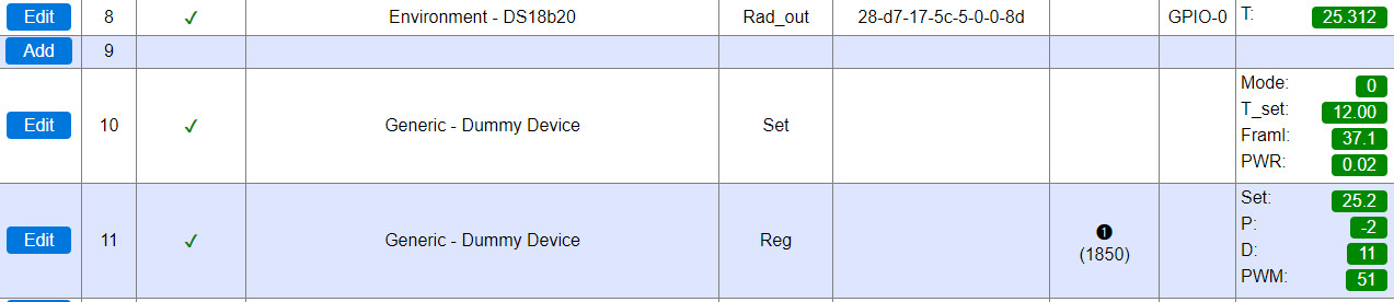

Jag har en Wemos D1 Mini med ESP Easy i garaget, kopplad till ett av/på ställdon för golvvärme, som jag styr steglöst med återkoppling på returtemperaturen från radiatorn.
Det är implementerat som "rules" i ESP Easy och integrerat med Domoticz.
I korthet skickar Domoticz värmesystemets framledningstemperatur och önskad temperatur i garaget samt driftläge (av, normal=auto, direkt kontroll av pwm, direkt kontroll av returtemp).

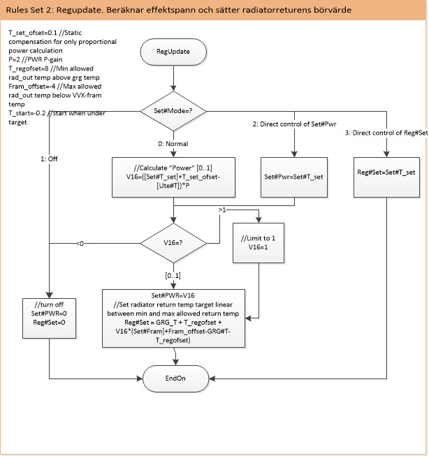

Baserat på tillstånd, garagetemp och önskad temp beräknas önskad effekt i form av ett tal mellan 0 och 1 (i princip reglerfelet).
Baserat på önskad effekt, returtemp och garagetemp beräknas börvärdet för returremperaturen på radiatorn.

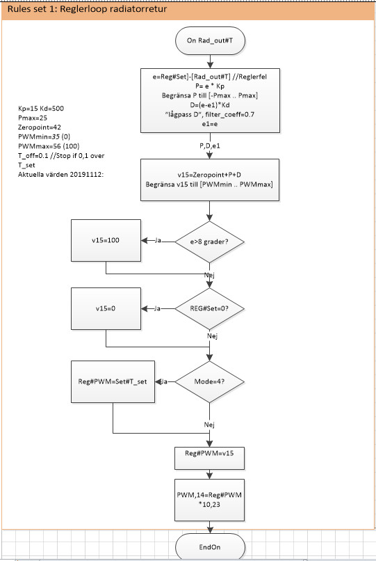

En reglerloop styr temperaturen med en hemsnickrad PD regulator, där något D-liknande beräknas som ett diskret 1a ordningens lågpassfilter med "lämplig" koefficient.
Tack vare att returtemperaturen mäts med DS18B20 (12 bitar) fås tillräckligt med decimaler så att minsta ändring kan få stort inflytande på styrsignalen och det går att reglera på ändringarna istället för att vänta tills det är för sent. Ställdonet själv innehåller ju en integration så för hela systemet är det något PI-liknande i reglertermer.
Det går inte att reglera över hur stort intervall som helst, t.ex. just i öppning/stängningspunkten, så därför jag lagt in en hysteres också.
Skärmdump av användargränssnitt för hemautomation med sensor- och ställdonsstatus samt styrvärden.
Device 8 returtemp, device 10 Domoticz input samt beräknad "effektkoefficient". Device 11 är regulator med retur set, p,d och styrsignal.

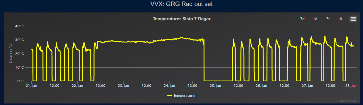

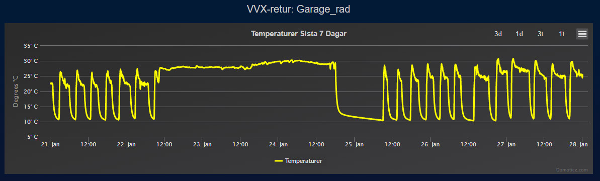

Hysteresen och det möjliga reglerområdet gör att det ibland blir nån kontrollerad av/på och ibland kontinuerlig reglering. Eftersom framledningen följer huset och inte garaget ökar framledningen mer än vad som behövs när det är kallt.
Temperaturövervakningsdiagram visar fluktuationer över en vecka från ett hemautomatiseringssystem för radiatorreglering.

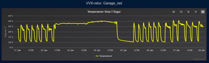

Graf över returtemperatur för garageradiator över 7 dagar, visar temperatursvängningar.
Slutsatsen är: Det går! Men det skulle också gå nästan lika bra att justera förinställningen på radiatorn så att maxflödet inte är för högt, och sedan bara köra on/off baserat på en hysteres för rumstemp.

Halleluja-moment var när jag införde lågpassfiltret och justerade filterkoefficienten och inverkan av filtret på styrsignalen. Det är det som gör att systemet kan "fånga" ventilen innan det är för sent, och därmed förhindra att ventilen hela tiden står och oscillerar fram och tillbaka precis hela tiden dygnet runt, som den hade gjort med en reglering som bara satt utsignalen proportionerligt mot felet.
När jag var klar fattade jag knappt vad jag gjort så jag började dokumentera lite men den innehåller inte alla detaljer, bara principtänket.

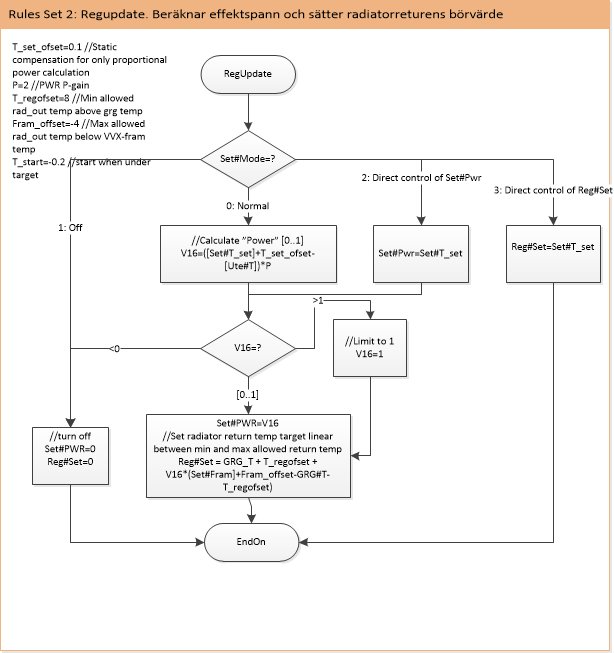

Flödesschema för reglerloop av radiatorretur med PID-regulatorparametrar och logiska steg.
Flödesschema som visar regleruppdatering för effektspann och radiatorreturtemperaturs börvärde.
