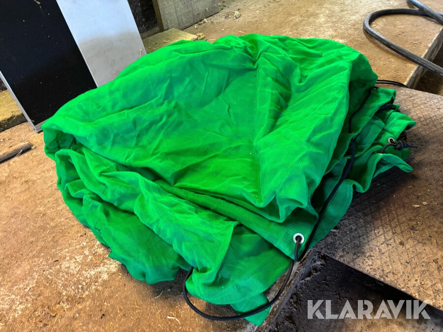

Vi suger löv med en sådan "debris loader" direkt i kärran och spänner över ett sånt där grönt finmaskigt lastnät som dämpar det värsta. Fast löv går ju inte att jämföra med gammalt spån...
(Lånad bild)
