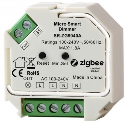

Jag saknar plats i mina rör, så jag behöver spara in en tåt.
Skulle man kunna använda nollan (N) som jord (COM) för en brytare som ska styra en dosdimmer, eller skulle det kunna innebära en risk?
Dimmern jag ev tänkt mig heter ZG9040A från Sunricher:
Hej, Nej N o L är för elnätet och switch ingång är en elektronik anslutning för knappar därav ordet COM för digital/analog logik jord

Den aktuella slangen är full nog, så vi ville inte dra i mer där om det inte är absolut nödvändigt.

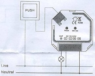

Jag åkte o köpte en dimmer, tänkte vi får väl mäta lite på den, koppla upp i labb o se om den brinner upp eller inte
Men vi kom aldrig så långt, jag fick se att manualen som kineserna har på sin hemsida inte är samma som den i förpackningen:
Ta-daa! Problem solved.
