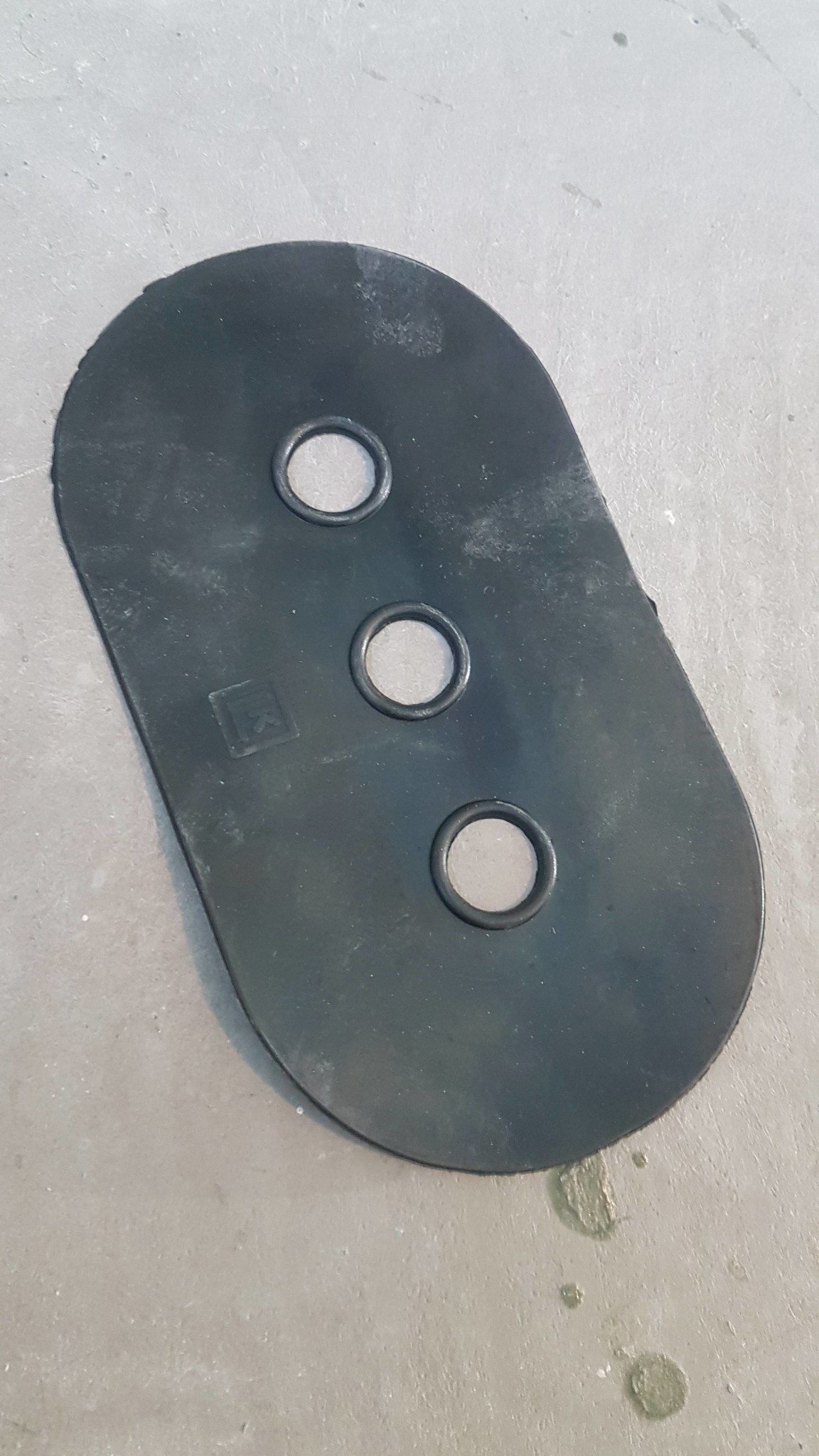

Kan man använda lk tätmanchett med utlopp för 3st rör cc40 tillsammans med kiilto tätskikt. Manchetten är ju godkännd men man ska ju inte blanda saker. Dock har ju inte kiilto någon motsvarande produkt. Hur gör man?
  • Svart LK tätmanchett med utlopp för tre rör på betonggolv, avsedd för användning med tätskikt.

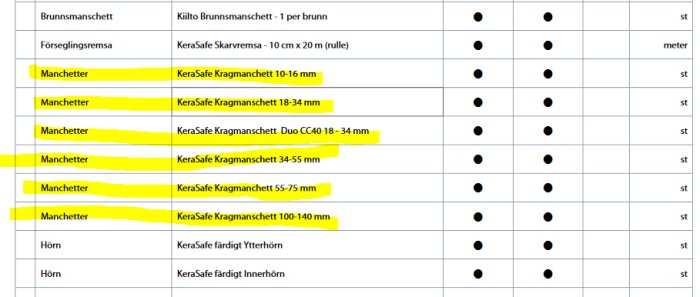

1:40 in i Kiiltos film gör dom ju en specialare med rollat tätskikt, borde man inte kunna göra liknande med 3 rör?
Prövat ringa Kiilto annars?
I
Krilleman Krilleman skrev:
LK har ju inget komplett tätskikts-system som tex kiitlo har.
Hur gör @nino i dessa fall där trippelvarianten inte finns i ordinarie produktsortiment? Är LK:s egen OK att köra på?

Tänkte din kommentar att lk ej har komplett tätskikts-system.
Har använt den äldsta varianten till dagens duksystem. Men har inte använt tätskikts-system på länge.
Tror jag har satt en dubbel och sen en enkel, man får klippa lite ev så det passar...
Blir lite tjockt så då får man ev slipa ut plattan på baksidan
[länk]
Det var precis det jag funderade på. Om manbortser från vaf som gäller rent försäkringsmässigt vilket vi vet är att anvämda samma leverantör rakt genom.
Frågan jag ställer är om det inte är bättre att köra med lk manchet istället för att modifiera 3st av kiiltos manchetter eftersom de inte har en motsvarande produkt.
