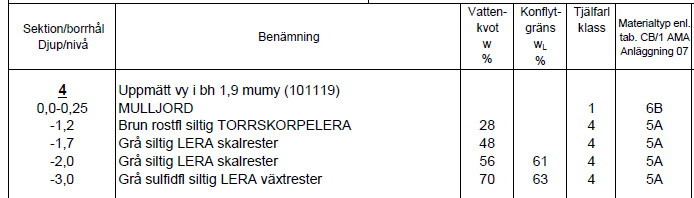

Du skriver att du schaktat ner till leran. Jag utgår från att det är i torrskorpeleran du hamnat i. Kanon, stanna där då du får riktigt bra bärande lager gratis.
När geotekniska skruven utfördes ser jag att man sett en vattenyta på ca 1,9 m. Vanligtvis är den uk torrskorpan. Men variationer finns så klart pga nederbörd mm. Men den kommer inte komma över 1,2 m under befintlig markyta speciellt ofta.
Angående geonäten. Syftet med geonät är att öka upp bärigheten genom att fördela lasterna bättre. Detta kan man dra nytta av om man vill just öka bärigheten eller för den delen minska sättningar. Man brukar prata om att lastfördelningen i det bärande lagret är 2:1 oförstärkt. Med ett anpassat geonät kan du komma upp i 1:1. Det kan göra mycket gott om nu behovet finns. Detta skiljer sig alltså väldigt mycket från en duk som i princip enbart har syfte att vara materialskiljande. Den bärande effekt en duk har är mycket liten iaf.
Tycker jag nu att du behöver nät(även om jag nu inte riktigt vet alla förutsättningar)?
Så länge du har kvar torrskorpan så har du ett gott bärande lager(Det är inte helt sällan man kommer ut till byggen där torrskorpan är bortschaktad för att man inte riktigt förstått hur stark en torrskorpa kan vara. Den kan alltså göra att man vid dimensionering av järnväg och vägar kan minska den totala banken. Som exempel: I Göteborg brukar torrskorpa ha en skjuvhållfasthet på ca 50 kPa medan leran nedan kan vara under 10 kPa) Så nej, du behöver inget nät.

Tack för ditt utförliga svar! Läste det dagen efter att jag hade inhandlat geonät så det fick bli geonät även om det inte är helt nödvändigt. Märkte som du säger att torrskorpan är riktigt hårt, har grävt några djupare hål för ståndarrören till brunnar och så fort man kommer under torrskorpan så är det riktigt vattensjuk mjuk lera.
