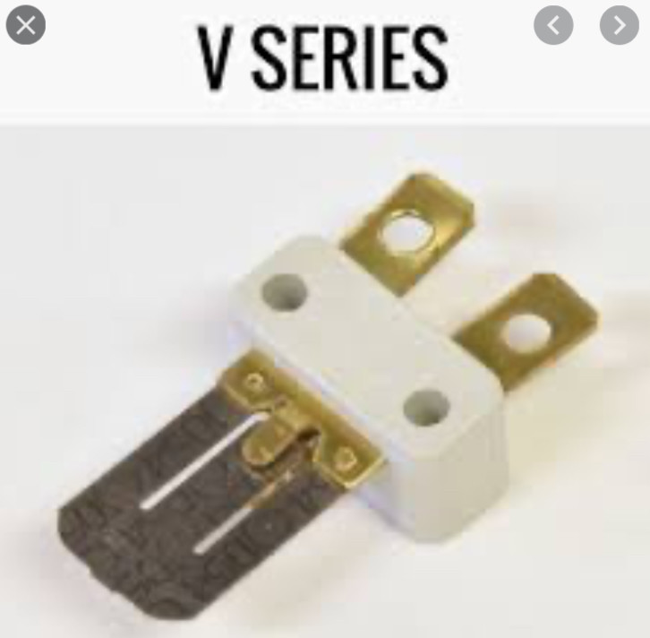

Jag skulle gissa på att den vita platta prylen är en temperatursänkning.
Den lilla gröna skulle jag gissa är en kondensator för störningsfiltrering. Hur är den kopplad? Parallellt med primärlindningen?
Laddare utan temperatursäkning på trafon slutar ofta med överhettad och bränd trafo. Lacken kokar och smälter vilket leder till kortis på sekundäres vid långvarig överbelastning.
Finns det någon vanlig automatsäkring? Dessa brukar vara väldigt plastiga och krångla på batteriladdare.
Är transformatorn varm efter 30s så det är rimligt att ett övertemperatursskydd löser ut?

Tackar för alla tips o tankar. Jobbar vidare lite.
Den gröna sitter på primär. Svårt att se men ser ut som en fastlödd glassäkring.
Den verkar ha mittuttag, det är flera anslutningar på sek.

blackarrow skrev:
Det räcker med 2 dioder för helvågslikriktning om trafon har mittutag. Då jobbar trafons halvor växelvis som 2 st halvvågslikriktare.
Den vita Otter-prylen ser säkert ut som denna inuti
En Otter bimetall brytare ur en annan serie.
Men fungerar den utan att lösa ut för 4.5A last så är det väl dumt att ta bort den.
