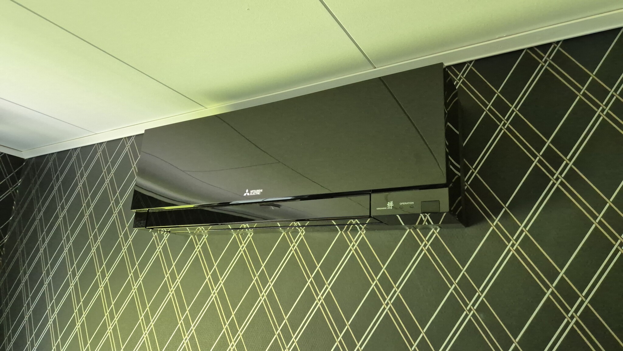

Väcker lite liv i denna tråd, hur kan man göra hemma. Sovrummet blir AS varmt, huset värms av luftvatten och har ett FTX system. Sovrummet är öppet till nock men hall utanför har normal takhöjd, så finns en vägg för installation av någon form av kyla.
Luftvärmepump för kyla.
Vi hade frikyla kopplat till borrhålet ett år men den lät för mycket men kylde bra. Den åkte ut förra året och jag tog en tyst luftvärmepump istället. Tror den ligger på 18-18dB. Den går varje natt sedan strax före pollensäsongen drog igång.
Vi har oxå FTX men ser den bara som ventilation.
"den åkte ut", varför inte bara kyla ner och stänga av när man ska sova?R Runnis skrev:Luftvärmepump för kyla.

HejR Runnis skrev:Luftvärmepump för kyla.
Hur mycket bullrade din frikyla?
Vad heter den luft/luft värmepump du nu använder för att kyla?
