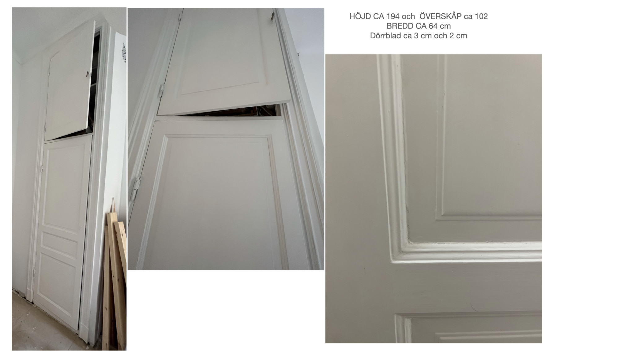

Jag ska bygga garderob i ett barnrum.
Garderoben jag vill efterlikna ser ut som bifogad bild och står i angränsande rum. Problemet är att jag inte hittar överskåp som ser ut som det på bilden.
Jag har sökt på Nacka byggnadsvård, Gysinge, Överjärva, Resin etc. Ingen har.
Vet någon var jag kan leta förutom Blocket etc för att hitta likadana dörrar i denna stil? Jag förstår såklart att jag kan gå till snickare och göra en ny men föredrar återbruk.
Ps. Stämmer det att detta är 20-30-tal? Vårt hus är från sekelskiftet så kanske dessa byggts senare?
Tack på förhand!

ser mer ut som byggherren själv var snickare och gjorde lite roliga grejer i sitt eget hus. Tror inte det är nåt vanligt förekommande...
Fina dörrar!
Lite svårt att se men är gångjärnen de jag tror kan dörrarna mycket väl vara från husets byggår vid sekelskiftet. Gångjärnen såldes från ca 1870 till 1935. Jag tror det blir svårt att hitta likadana dörrar. Föreslår att du vänder dig till ett mindre snlckeri.
Nytillverkade gångjärn finns hos Eskilstuna kulturbeslag.

Det var väldigt ovanligt med inbyggda garderober under 1870-talet. Det var lösa klädskåp och byråer som användes då.
Enklast om ni vill ha lika är kanske att beställa från en snickare, jag tror inte att det behöver bli så dyrt.
