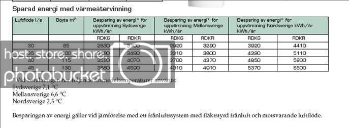

T tupas #1 Medlem · 205 inlägg 23 feb 2007 12:48 tupas Medlem 205 inlägg 23 feb 2007 12:48 #1 Hur många kWh kan man tjäna in på ett år med ett FTX-system i ett hus på 130 kvm och med fjärrvärmeuppvärmning ?

Consensus #2 Medlem · 1 810 inlägg 24 feb 2007 00:50 Consensus Medlem 1 810 inlägg 24 feb 2007 00:50 #2 Urklipp från Fläktwoods bostadsventilationskatalog. RDKG är plattvärmeväxlare, RDKR är roterande värmeväxlare.

K Knut von Hage #3 Medlem · 23 inlägg 25 feb 2007 10:47 Knut von Hage Medlem 23 inlägg 25 feb 2007 10:47 #3 DET beror på vilken zon. det finns diagram för grad timmar,ex göteborg 17grader C.=Gv(2.4takhöjd *bostdsarea)*rå(1.2)*Cp(1005)*grad tim.delat med 1000=KWh/år Göteborg=85685 Gv=m/sek A=m3 Cp=konstant för luft
