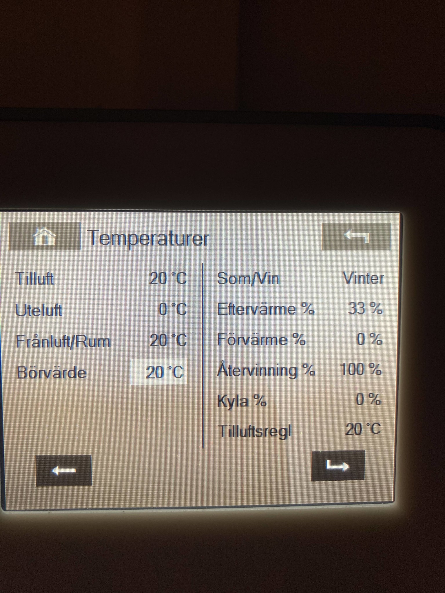

Bytta ut aggregat från -78 till ett nytt Villamaster
Besparingen januari 2021 mot januari 2022 blev hela 11kwh. Känns sjukt ovärt såhär i efterhand att ha kostat på nytt system…?
Suman skiljer sig markant men det beror ju på elpriset. Skillnaden i kWh är bara 11kwh.
Bara att svälja o ta emot eller eller ska man ringa installatören och be hen se över installationen?
Har du nån form av elvärme, eller är det bara driftenergin för själva FTX'en som skiljer 11kWh?
Jag kör LLV men inget har förändrats från förra året i jämförelse förutom FTX. Hade gärna sett en stor besparing typ 200-300kwh/mån iaf
Hur har temperaturen på tilluften ändrats? Bättre återvinning i %?
Har du eftervärmen på i nya aggregatet?

tilluft ställd på +20
tror på till och efter är ställt på +20
Det gamla systemet hade ett 1800w element som stog och takta massa kWh så fort det var +5 o kallare.

Är det nya agg ett roterande eller korsströms vvx?
Om det är en roterande FTX så har den väl ingen eftervärmare?
Har du kunnat mäta återvinningsgrad på både gamla och nya aggregatet?
”Aggregatet har en roterande värmeväxlare med steglös varvtalsreglering vilket ger noggrann temperaturreglering.”
Roterande med EC motorer

Det är just att besparingen uteblivit som gör mig trött. Absolut kan vi tvättar nån tvätt mer eller diskat någon maskin mer. Kanske har vi haft någon grad varmare inne och någon grad kallare snittemp ute. Känns ändå som att man borde sett NÅGON mer skillnad än bara 11kwh
