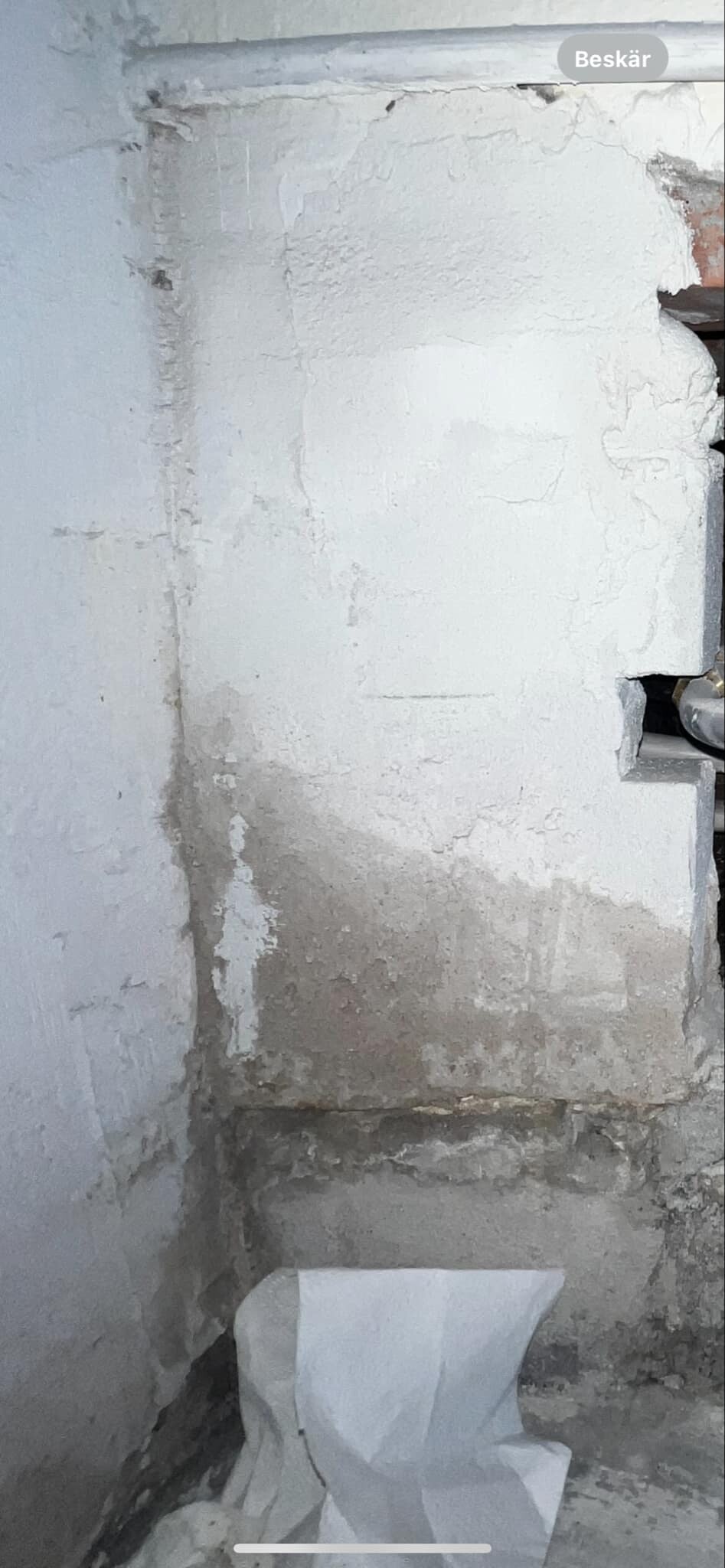

Jag har haft en en avloppsläcka i min lägenhet byggd på 40-talet, det är ett gammalt gjutjärnsrör som spruckit. Det utfördes relining (ej självbärade/strumpa) för 20 år sen. Där har man iallafall i min lägenhet öppnat upp väggen mot slitsen där stammen går i mitt kök som jag håller på att renovera. I det hela ansvarar föreningen för avloppet och för att sätta igen väggen och jag som medlem för innerväggar och ytskit i min lägenhet. Det tråkiga är bara att det inte är lite färg som behövs. Slitsen som man öppnat upp är en tegelvägg och den ansvarar föreningen för. Men jag har på den väggen reglat upp en gipsvägg, den har man nu sågat upp. Tänker att jag drar hela förloppet, då jag anser att jag inte ska belastas för detta.
För några måndader sedan när jag rivde ut köket upptäckte jag att det fanns fukt i slitsen (Det är en öppning i den för inkommande vatten). Då felanmälde jag det till föreningen och sbc. Det kom då ut en röris som verkade lite trött och landade i att det var kondens. Tyckte då att det lät lite underligt, och framförde då till rörmokaren på plats och till föreningen att jag hoppas att man är säker på att det inte rör sig om en avloppsläcka. Så att jag inte behöver riva hela köket om ett par månader. Rörmokaren sa att det kan bli lite fukt och att jag inte behöver felanmäla om det är lite fukt. Felsökningen som rörmokaren gjorde innebar att han spolade lite kranarna hos grannen ovanför och kände med handen på avloppsröret i slitsen vid min lägenhet. Man skulle sedan se om fukten torkade upp efter några dagar, vilket den gjorde. Och då ansåg man att man kunde stänga ärendet. I samband med detta visade det sig även att lägenheten högst upp hade haft en trasig totalett, som gjorde att det spolade kallvatten ner i avlopp. Det gör ju att röret blir kallt, men det kan ju också vara anledningen till att jag upptäckte vattenläckan. Då läckan förmodligen var rätt liten då och att det behövdes väldigt mycket vatten för att det skulle kunnat upptäckas.
Såhär mycket fukt var det iallafall, känns så här i efterhand eventuellt dumt att ha kunnat acceptera att det var kondens:
Efteråt har det vid ett par tillfällen varit fuktigt i slitsen, men då har jag ju antagit att det var kondens och tänkte inte så mycket mer på det. Men såhär i efterhand tycker jag att man borde ha gjort mer för att utesluta att det är kondens och inte en avloppsläcka. Tycker att man då hade behövt kontrollera om det är fuktigt på andra våningar (Avloppsröret är ingjutet i bjälklaget mellan våningarna, vilket innebär att det inte är helt öppet mellan våningarna).I min värld bör man då påträffa samma mängd fukt/kondens neråt i huset (Då röret måste bli lika kallt där). Samt att jag anser att man även borde gjort en kamerainspektion av avloppsröret och att man borde ha hällt spårmedel i avloppet.

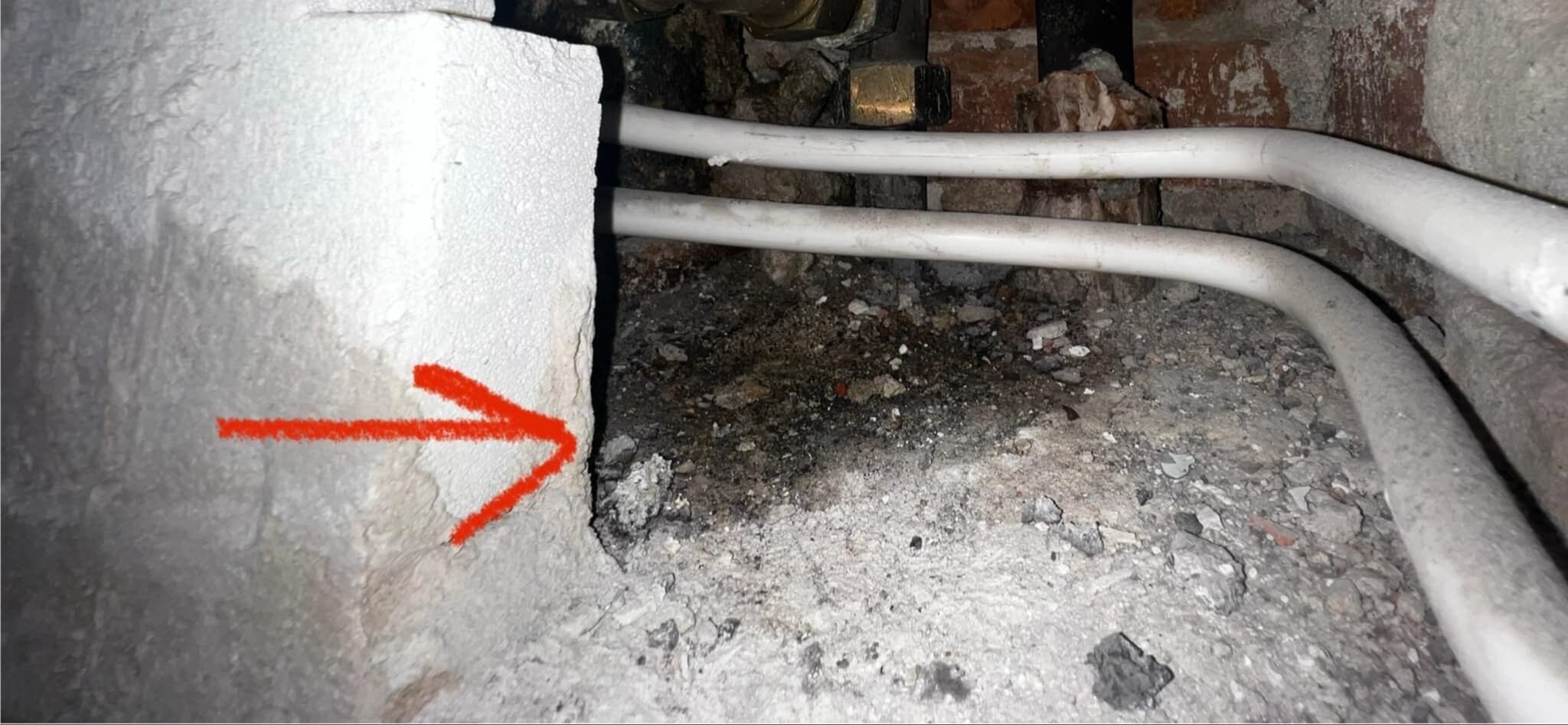

Nu spolar vi fram 3 månader och jag upptäckte i måndagskväll att det var en liten pöl med vatten runnit ut på golvet. Detta fenanmäldes då till sbc som skickade dit en rörfirma som påbörjade en felsökning, de konstaterade med hjälp av spårmedel att det läckte någonstans mellan mig och grannen ovanför. Man säger att man ska filma rören, men det går då två hela dagar utan att något mer händer. I torsdags kontaktar jag då sbc som säger att de sitter och tar in offerter på felsökning och inte kan fatta egna beslut. Utan allt måste gå genom min styrelse, då tröttnar jag totalt och kontaktar sbc/styrelsen och säger att detta är akut och behöver åtgärdas omgående. Jag har då även lagt ut trasor/badhandukar morgon och kväll i slitsen som varit dyngsura. Knackat på hos alla berörda grannar och bett dem att inte spola vatten. Om jag har 6 st stora badlakan som är helt genomdränkta med spillvatten, läcker det ju rätt bra.
Efter det börjar det iallafall att hända grejer, det kommer ut någon röris på kvällen som påbörjar filmning av slitsen/avloppsröret. Han hittar var det potentiellt kan läcka ifrån och kommer tillbaka med en kollega dagen efter på fredagen. De håller på ett par timmar och felsöker och hittar var det läcker. Man konstaterar då att man behöver öppna upp slitsen. Igår lördag kommer en rivare ut och frilägger avloppsröret, vilket sedan byts till ett plaströr.
