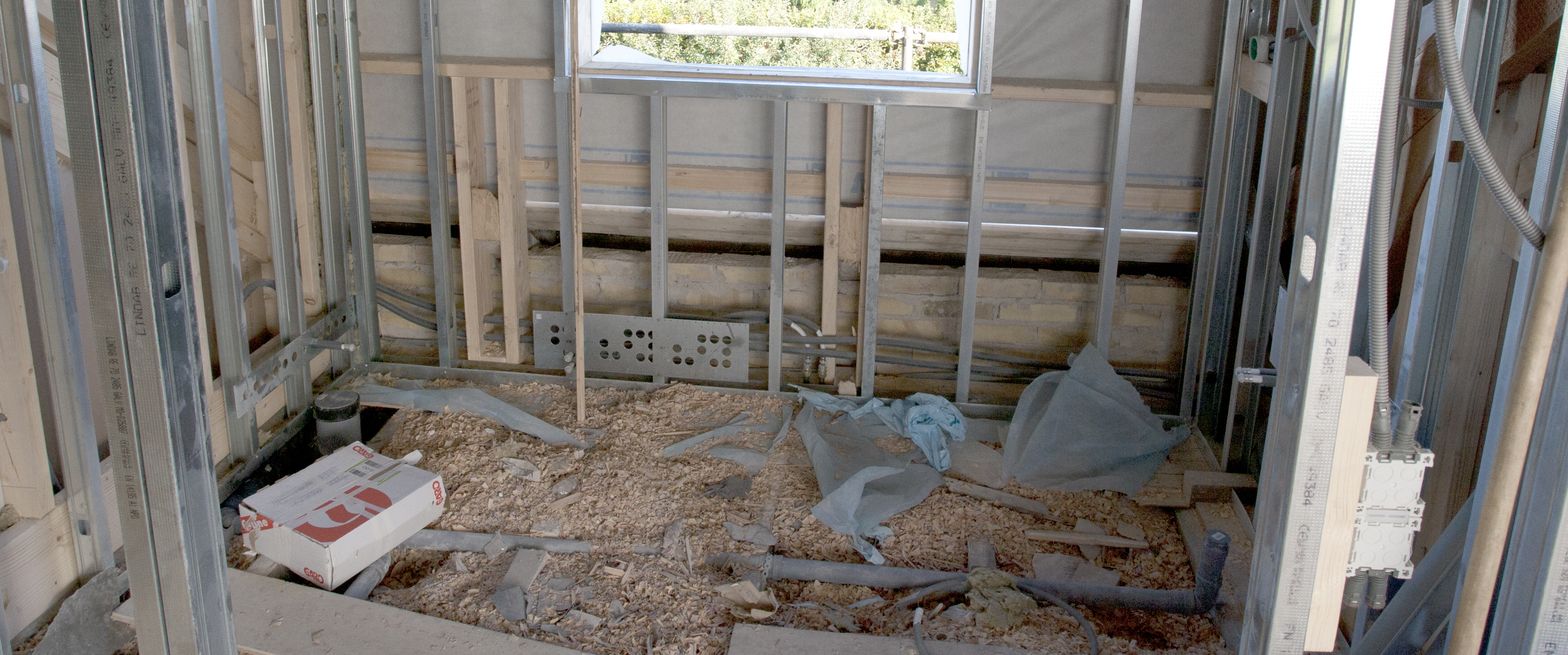

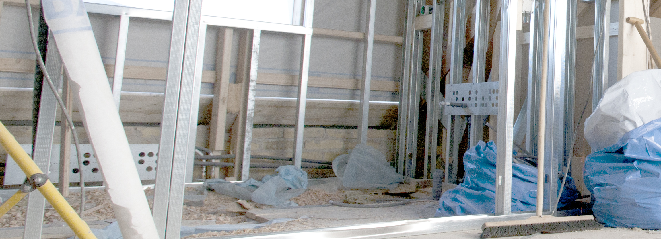

Jag kan inte riktigt se det själv på bilderna, men de som vi skickat till entreprenören är dessa:
Det vi ser är alltså en norrvägg i en av de nya kuporna som är yttervägg i badrummet. Rören till tvättstället är de som går horisontellt i bilden.
Rören verkar gå mellan yttervägg (är den isolerad på utsidan?) och den nya badrumsväggen (aluminiumreglarna). Alltså utanför väggisolering! Antar att ni har isolering mellan alu-reglarna?
Hur som helst är det väl firman som gjort det som har har reklamationsansvaret här. Sen måste ju snickaren och VVS-aren samverka för att nå den bästa lösningen.
Tycker rören ser lite väl "nakna" ut :/
