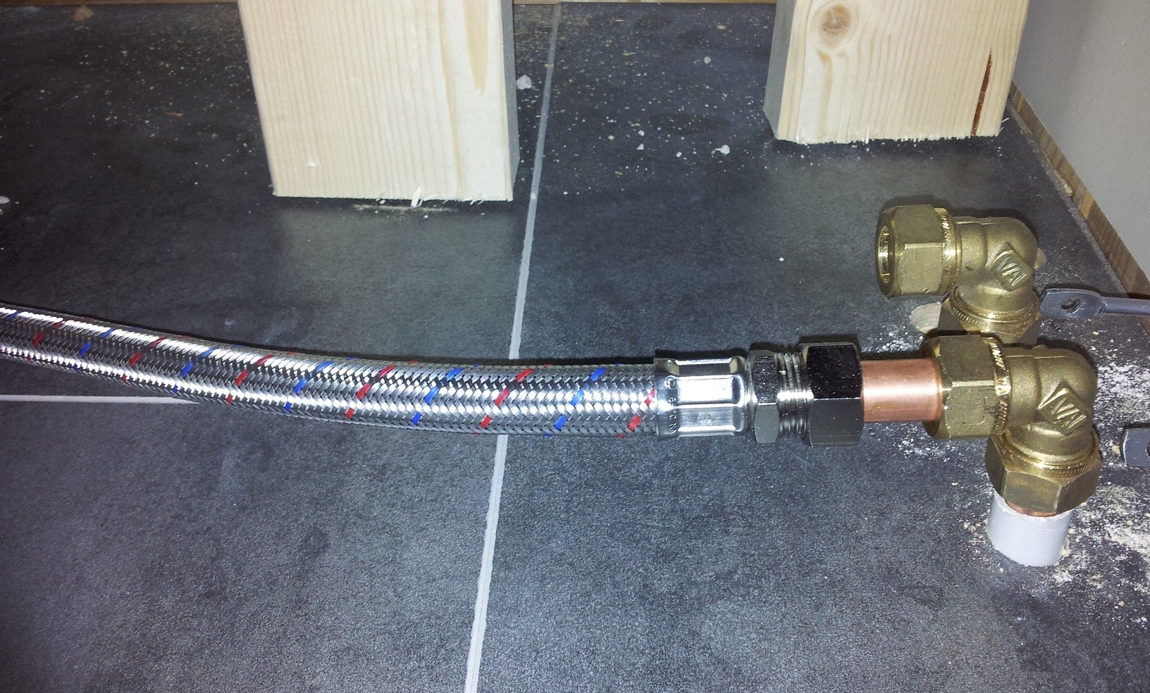

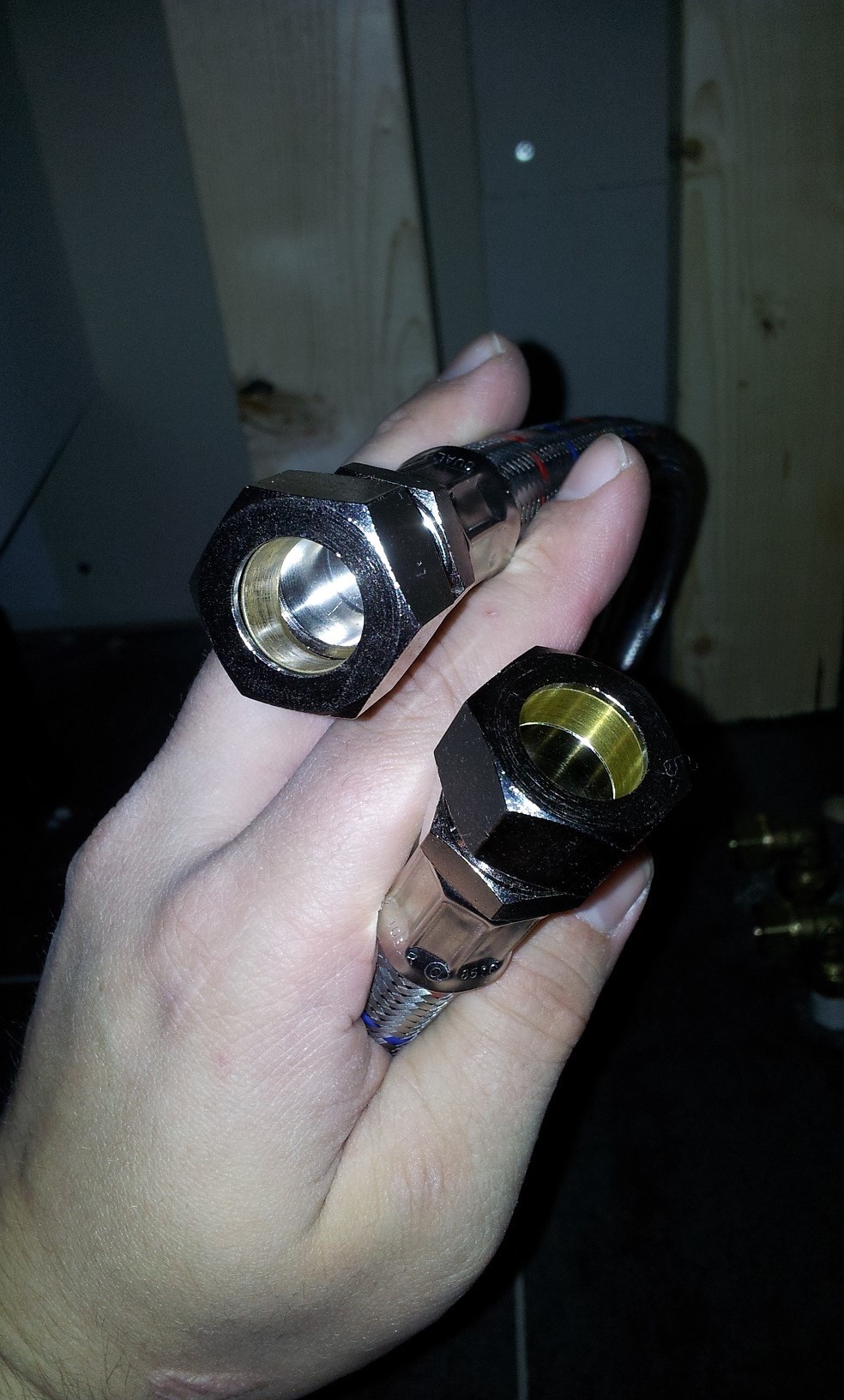

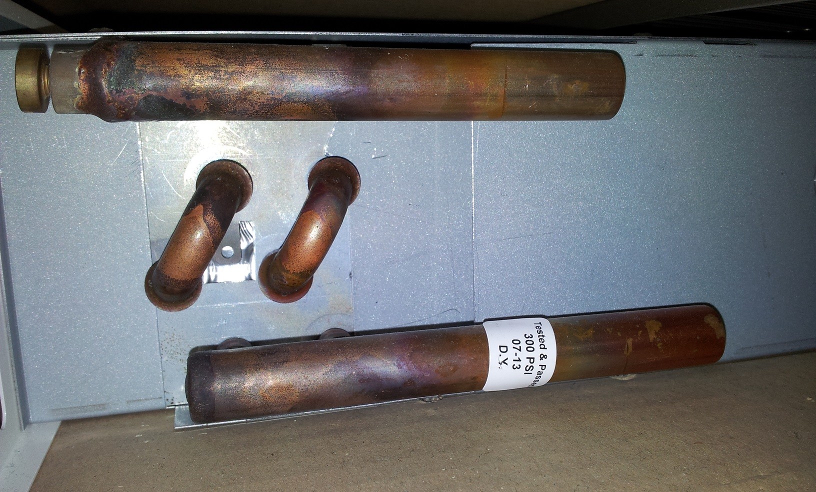

Hej, har letat en liten stund på nu www men hittar inte riktigt vad jag söker. Köpte ett sockelmonterat element och fick med två anslutningslangar med 15mm klämringskoppling i båda ändar, själva klämringen och muttern sitter på slangen alltså. Nu råkade denna va lite för kort, ca. 50cm och jag letar efter motsvarande fast längre, säg 80-100cm. Söker jag på anslutningsslangar hittar jag bara med vanlig 1/2"-gänga och packning eller med rakt 15mm rör i bägge ändar. Vill gärna hitta motsvarande slang men annars går det givetvis att montera en klämringskoppling på elementet och köra på en anslutningsslang med rörstumpar i ändarna. Anslutningen på radiatorn är en 15mm kopparrör så där antar jag att det behövs klämringskoppling. Anslutning från golvet är två 15mm kopparrör med 90-graders klämringkopplingar, tänkte byta dessa till kulventiler.
15mm klämringskoppling direkt påmonterat är inte vanligt. Sätt en klämringskoppling rak/vinkel på ditt sockelmonterade element (kickspace?) och köp en längre slang med 15mm ändar typ av typen heatflex.

Tack för infon. Radiatorn som för övrigt är en Space Saver från Smiths är köpt från England pga. de sjuka överpriser svenska marknaden har. Vet inte om det är andra rutiner där gällande kopplingar. De två slangar jag fick med är iaf. som på bild med 15 klämring i båda ändar, och enligt monteringsanvisningen ska den skruvas direkt på radiatorrören. Får ta ditt förslag och köra på det, men jag undrar då hur det blir med kulventilerna jag vill montera? De är ju inte godkända för mässingsrör, varken Vatette eller Ballofix. Conex verkar inte ens tillverka såna.krilleman_215 skrev:15mm klämringskoppling direkt påmonterat är inte vanligt. Sätt en klämringskoppling rak/vinkel på ditt sockelmonterade element (kickspace?) och köp en längre slang med 15mm ändar typ av typen heatflex.

Stort tack för att du la ner så mycket tid. Men om det är som du säger blir det enklare att bara förlänga kopparrören och köra med befintliga anslutningsslangar. Lite lustigt dock att det kan bli mycket krångel för att få till en så enkel sak.krilleman_215 skrev:Vilken djungel jag snöade in mig i nu då för att få till din installation korrekt!
