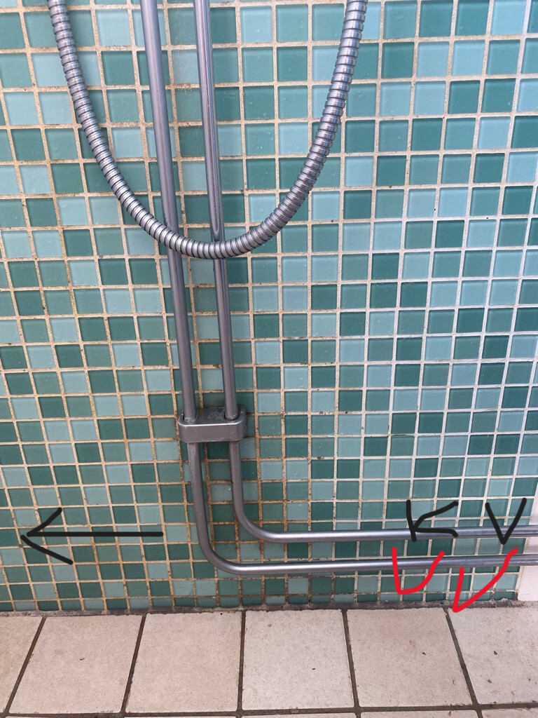

Jag har en långsmal duschplats där det tidigare stått badkar i min lägenhet. Nu vill jag göra en permanent anslutning av tvättmaskinen och funderar hur jag lättast kan få till kallvattenanslutningen (se bild).
Jag vill passera befintliga rör och gå längs med väggen till andra sidan duschen för att få en permanent plats för tvätt. jag tänker dra kromrör och göra det "på riktigt" . Avloppet är inte lika viktigt men kanske klammar jag upp ett rör för det med
Hur gör jag för att det ska se proffsigt ut när jag passerar varmvattenröret?

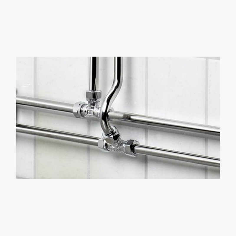

Det finns färdiga rör med böjar för att passera över ett annat rör. Vet att det säljs på Biltema iallafall.
