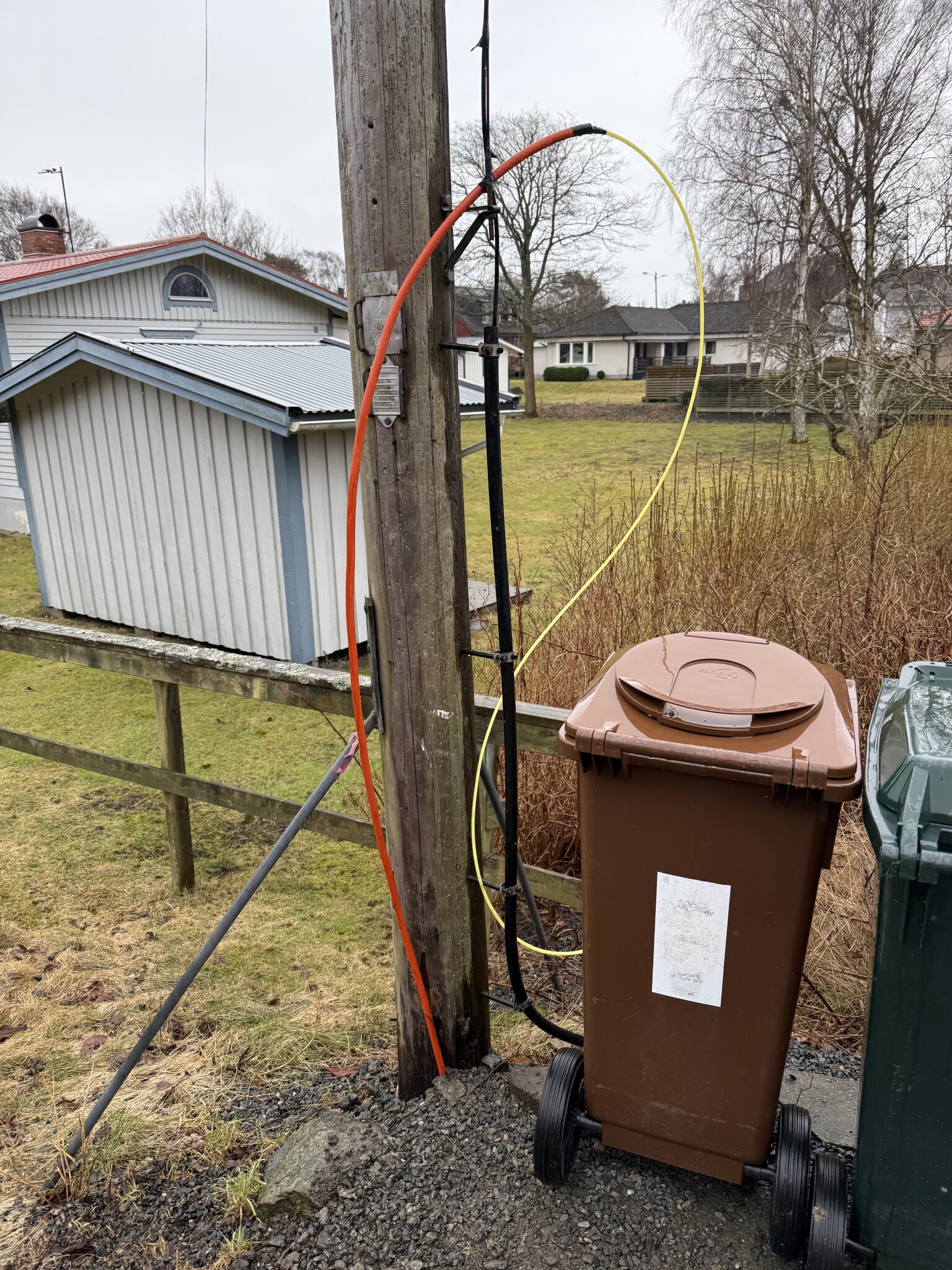

De håller på att förbereda/dra in fiber i huset. Jag hade förberett (flera år sedan) med 50mm kabelskyddsrör från grovköket, via krypgrunden till tomtgränsen. Förelagt 50-60cm ned under ett flertal murar och andra rör.
Från tomtgräns till stolpe drar de ett 16mm orange rör samt den gula mikrodukten (Hexatronic 7/3.5 YE1).
Vad jag förstår bör detta rör endast förläggas under mark då det inte är UV-tåligt.
Hur löser man då anslutningen på stolpen? Övriga grannar har svarta rör. Arbetet gjordes av okänd underleverantör. Kabeln/fibern blåses in om några veckor.
Mvh///Henrik
  • Orange och gul fiberkabel hänger på en trästolpe bredvid en brun soptunna och en grön soptunna i en trädgårdsmiljö.
Jag skulle dra igenom en UV-skyddad slang alternativt rör igenom ducten
