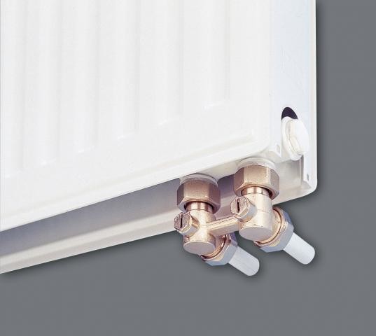

Mjuka eller hårda kopparrör tror jag är vanligast numera.
Jag såg dock att det börjar komma panelradiatorer med integrerad ventil.
Köper man en sådan bör man kunna dra alupexrör i väggen eller i golvet och enkelt ansluta radiatorn.
