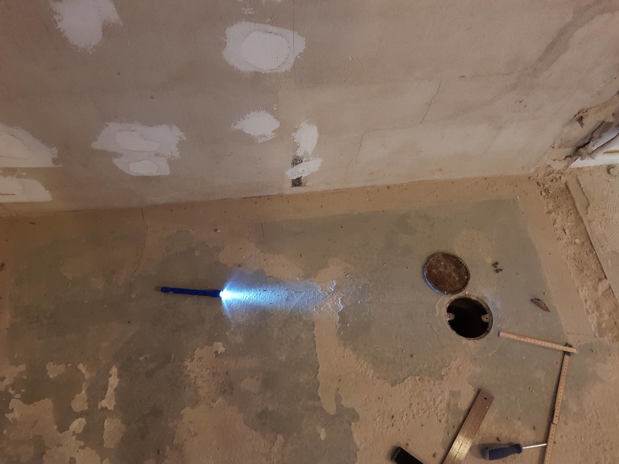

Håller på att renovera tvättstuga/dusch/toalett i källaren och vill sätta in en helt ny golvbrunn på ett nytt ställe. Den nya golvbrunnen ska vara till en dusch.

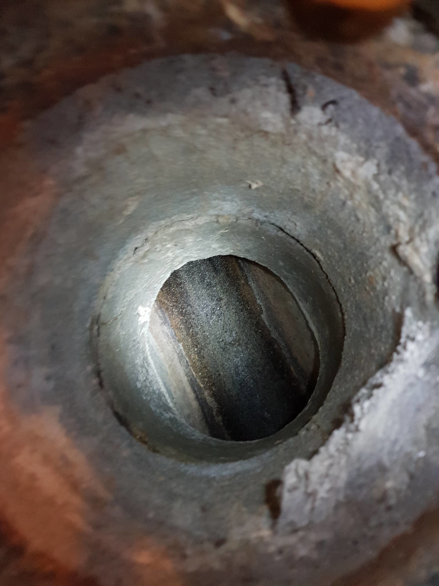

Ett lock finns cirka 1 meter ifrån där jag vill sätta golvbrunnen och detta locket går ovanför stamledningen som går ut till gatan, se bild. Här vill jag också ha en golvbrunn som ska kunna anslutas för tvättmaskin och torktumlare, samt det kommande vattnet från den nya dusch-golvbrunnen.

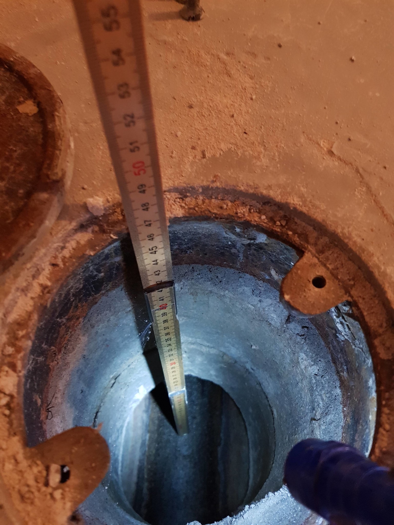

Från golv till botten på stamledningen = ca 470mm

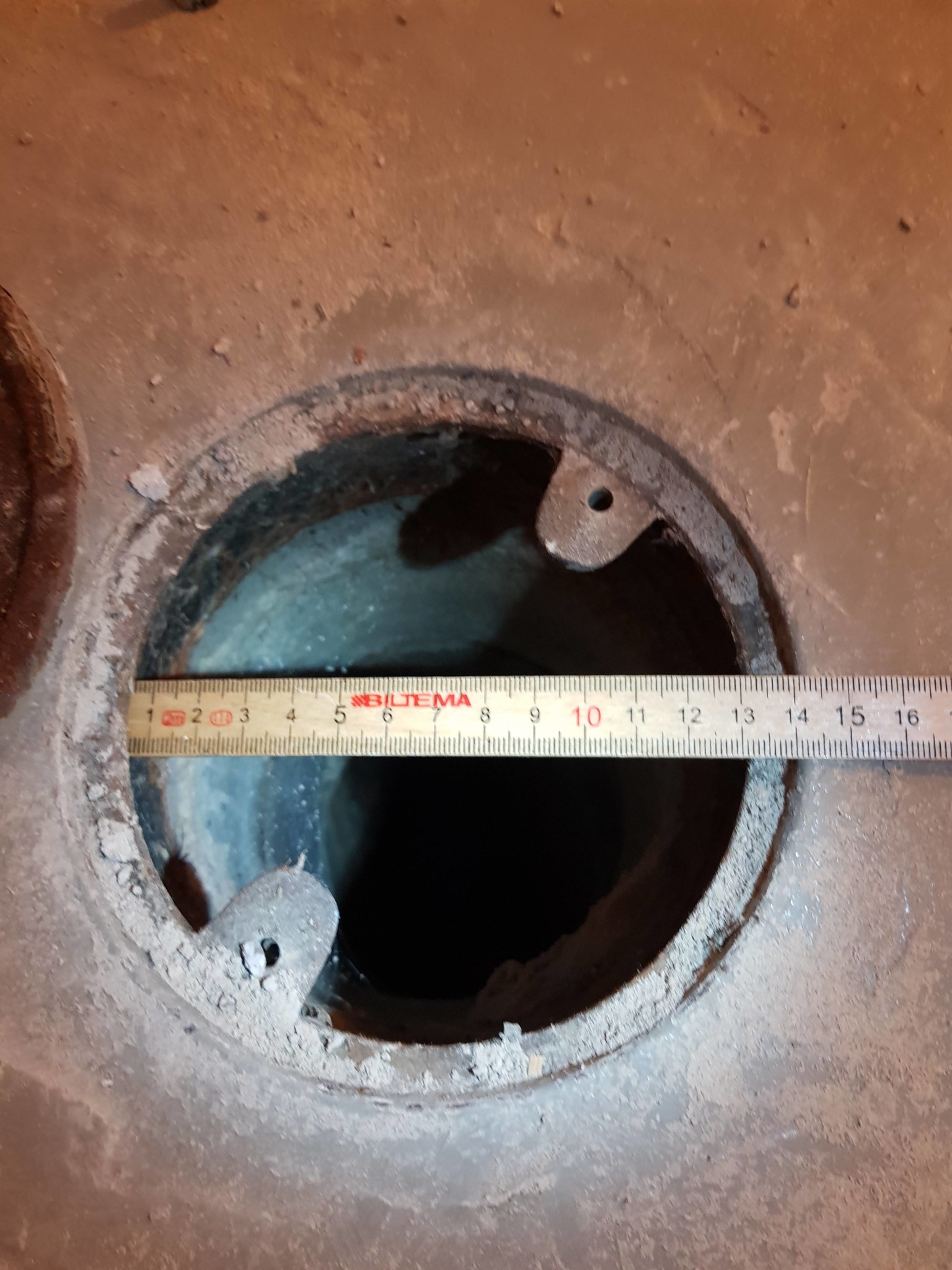

Diameter på hålet = 140mm
Diameter stamledning 150mm
Lockets konstruktion sträcker sig ca 90mm ner i hålet.
Den nya golvbrunnen ska ligga ungefär där ficklampan ligger, se bild.
Jag kommer givetvis bila upp hål för den nya golvbrunnen, samt vägen fram till locket.

Det finns ett sorts grenrör som sadelgren som man monterar mot betongrör som du har.
https://www.dinvvsbutik.se/sv/artiklar/225_110-45-pvc-sadelgrenror.html
På den går man sen vidare med vanliga PVC-rör och en vanlig golvbrunn.
Om du tänkt ta bort befintlig rensbrunn (rekomenderas inte om du inte har en utanför huset), så kan du koppla på med en övergångskoppling direkt på rensbrunnsstigaren du har tittat på.
https://www.biltema.se/bygg/vvs/rorinstallationer/avloppsror/overgangskoppling-2000033538
Den kan du behöva gå via en 160/110 förminskning till 110 rör mot 110/75 till golvbrunnen.
Golvbrunnarna finns sen i flera modeller, bla en lågprofil som jag tror du behöver
https://www.dinvvsbutik.se/sv/artiklar/purus-golvbrunn-ymer-75-peh.html
Om du får plats på höjden så finns det med extra inlopp.
https://www.dinvvsbutik.se/sv/artiklar/purus-vake-golvbrunn.html
