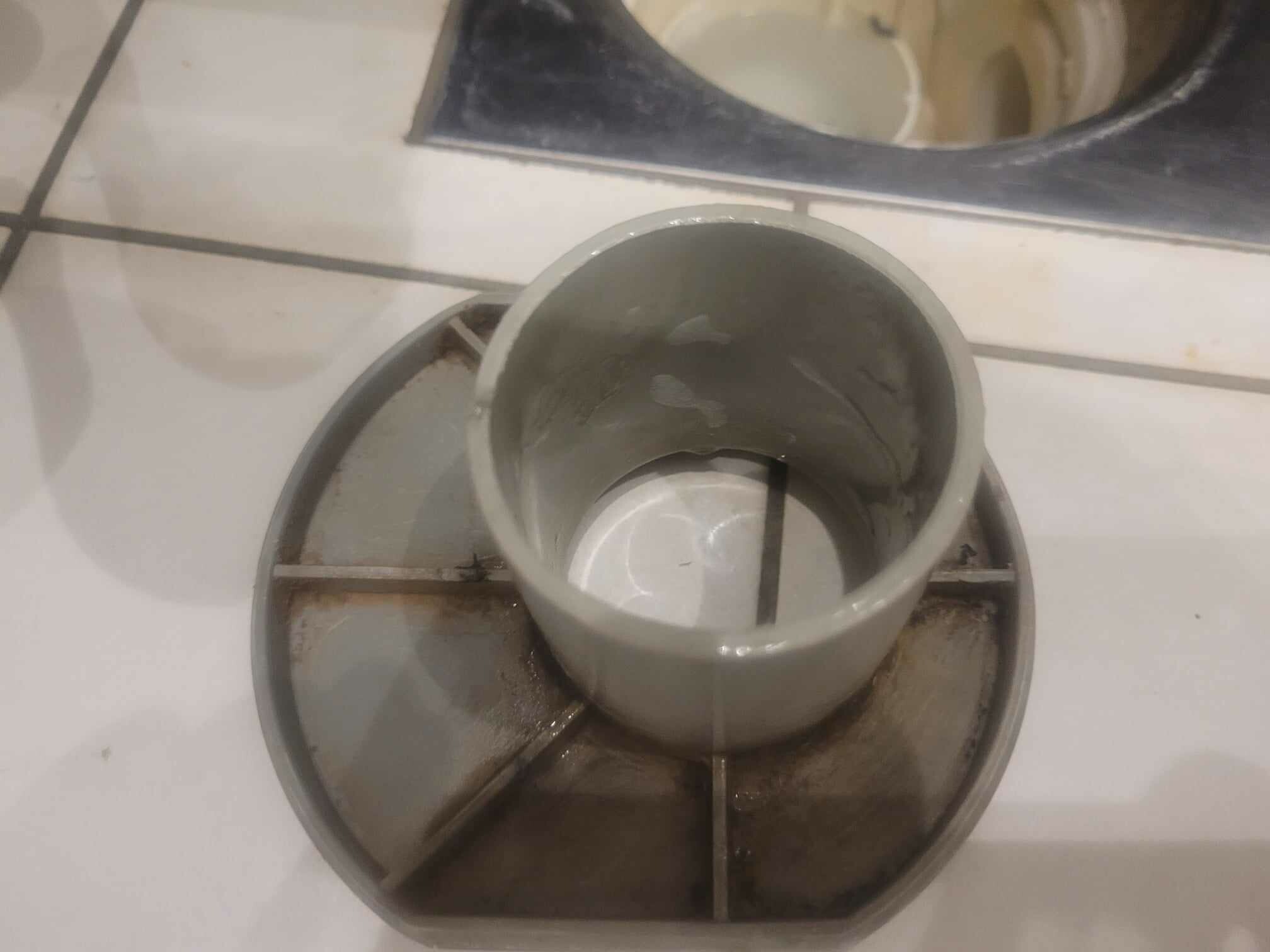

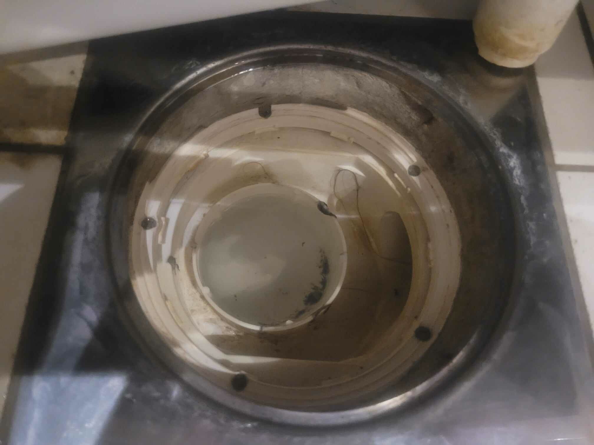

Har en golvbrunn som det viner/visslar ur (samma som att blåsa i en glasflaska) förvärras när det blåser ute.
Stänger jag till fönster så drar det även avlopps lukt ur golvbrunnen och kan sprida sig ur badrummet/kanibland känna att det blåser där.
Videon är inte riktigt rättvisande, var en väldigt lugn dag/blåser det ute kan jag med stängd dörr och i andra änden av lägenheten med musik i hörlurarna höra golvbrunnen spela flöjt.
Det sitter ingen tätnings ring på sidan men fattar inte riktigt hur vattenlåset är tänkt att fungera, det är ju ingen jätte skillnad i diameter på hålet och hålet som går ner är kortare än delen som går upp. Just nu känns det som att vattnet runnier på ovansidan och ner på kanterna tänker att tätningsringen hindrar där men tänker säkert fel.
Spolar jag vatten så slutar det vissla i avloppet (behövs inte jätte mycket)
Brukar det vara standard mått på tätningsringar? Om jag byter hela vattenlås istället behöver jag tänka på någonting gällande dimensioner eller är det standardiserat (står inga modellbeteckningar på detta vattenlås) och har ni några tips på vattenlås som är lätt städade. Badrummet ska antagligen rivas ut och renoveras inom 2 år så kanske inte vill lägga en förmögenhet på vattenlåset.
Det är en bostadsrätt jag har inte koll på vad tidigare lägenhetsinnehavare har gjort, antingen har man levt med detta eller städat bort tätningsringen.

Det skall finnas en avluftning på avloppsröret, verkar som inte detta fungerar.R roflor skrev:Har en golvbrunn som det viner/visslar ur (samma som att blåsa i en glasflaska) förvärras när det blåser ute.
