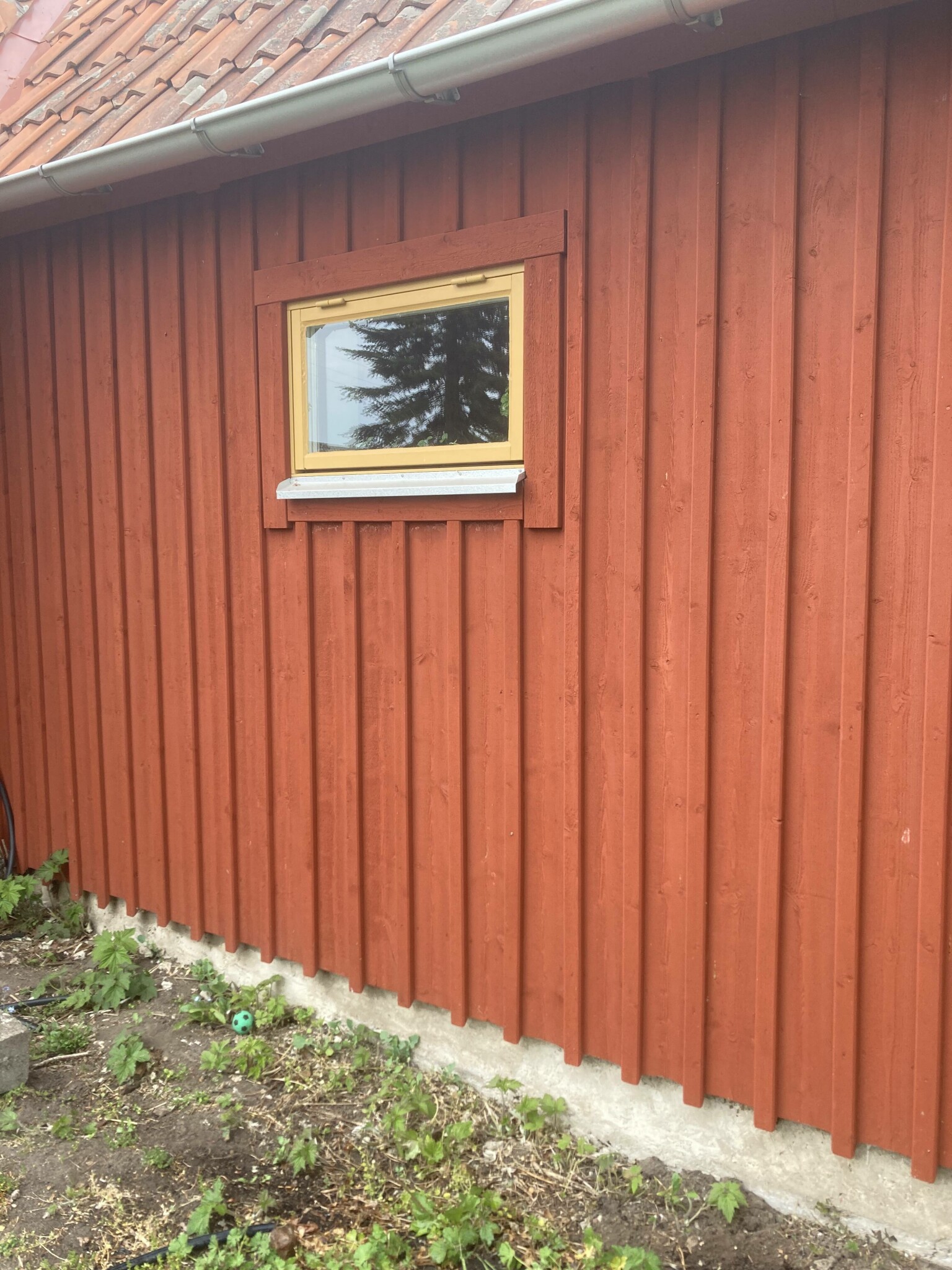

Röd trävägg, litet fönster, taktakränna, grönt gräs och blå himmel reflekterad i fönsterglaset.
Ska bygga ett trädäck intill huset som jag precis klätt med lockpanel.
Hur ansluter man egentligen det bäst mot panelen?
en bärlina direkt monterad mot panelen?
Såga bort locken och ansluta bärlinan i underkant på locken?
Med själva trallen sen, ska man låta det vara mellanrum mellan lock och trall, eller såga ur för varje lock (orka), eller såga av locken och lägga trallen under locken?
Bomba gärna med praktiska, snygga och korrekta lösningar!
Jag ville ha altanen fristående från huset, för att lätt kunna underhålla och byta delar på båda. Så jag satte plintar ca 50 cm från huset som altanens bärlina vilar på, hellre än att dra fast en bärlina mot huset.
Sen har jag sågat ut hål för lockläkten i den innersta altanbrädan, med ca 1 cm luft emellan.
