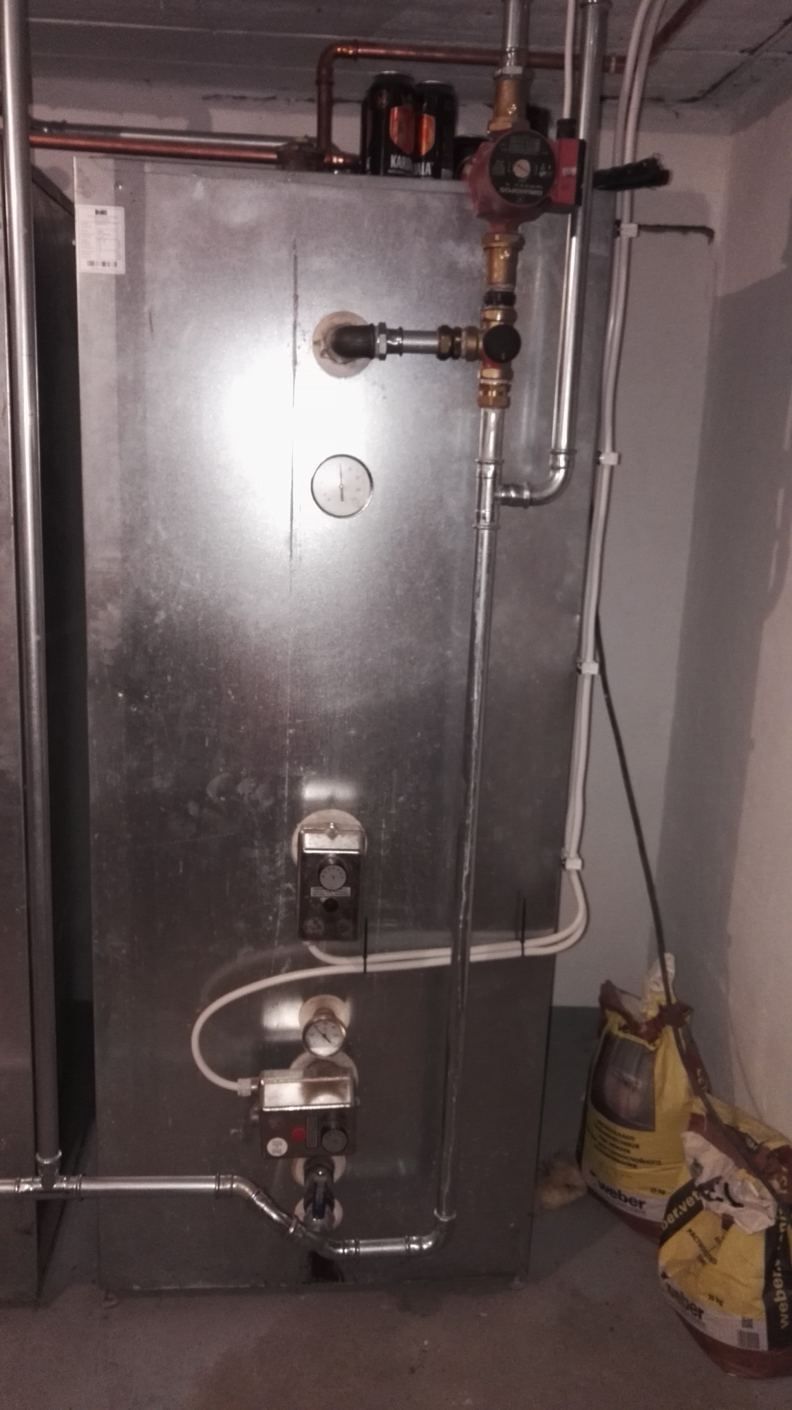

Har 3st parallellt kopplade tankar på 500ltr styck. Från den ena tanken, med beredare osv så går stigarledning och retur ut. Returen är kopplad under returen till pannan. Om jag öppnar ventilerna fullt till de andra två tankarna så suger denna tank in kallt vatten från dem i botten... Hur är detta möjligt?
Min egen teori är att suget från laddpumpen blir för svagt då alla tankar är öppna och det liksom bildas en ejektoreffekt i tanken med stigarledning och retur. Jag har talat med rörmokaren som installerade systemet och visat felet. Han var ganska förbryllad, men trodde även det kunde vara som jag sade.

Tanken med stigarledning och retur. Värmepanna i källare med rörkopplingar, styrventiler och mätare.

Konstigt kopplat på det man ser.
Är tankarna sammankopplade tillsammans på anslutningen ovanpå?
Om du har hett vatten i tekniktanken och kallt vatten i de andra så är det fullständigt normalt. Var det fallet?
Jo, t-stycket nere till vänster är ju på returen av laddkretsen, ser ungefär likadant ut på tanktoppen. Laddkretsen är nog helt i skick, och de två andra tankarna laddar bra utan problem... Men vad hjälper det då stigarledningen är ansluten till denna som inte laddar som den ska. Syns lite dåligt på bilden kanske, men laddkretsen är alltså ansluten ovanför returen från radiatorsystemet. Öppnar jag alla tankar i botten så drar denna in kallvatten från de andra tankbottnarna, fast laddpumpen går. Mao cirkulationen till laddkretsen blir obefintlig och de andra två tankarna laddar medans denna inte gör det.
Pumparna är ungefär på samma effekt, så flödet delas ju på 3 då alla tankar är öppna.
Min teori, som jag tidigare nämnde, är att flödet från cirkulationspumpen motverkar laddpumpen i denna tank och bildar ett undersug vilket leder till att det drar från botten. Flödena från laddkretsen och cirkulationskretsen korsar varandra i tanken, vilket ju skulle avhjälpas om man flyttade retur från cirkulationspumpen högre upp, där termometern är kanske.

Det är inte helt lätt att läsa ditt inlägg. Men jag tror jag förstår. Det kan vara som du tror, en lösning skulle kunna vara att sätta ett längre rör på returledningen, så att det är lugnt vatten vid anslutningen av sammankopplingsröret. Så grova rör som möjligt in i tanken är bra.

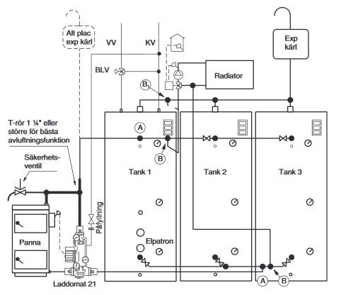

Inkopplingen panna/tankar/radiatorer är ju lättast att göra enligt beprövad variant.
Laddningskretsen kopplas in diagonalt A-A
Radiatorkretsen diagonalt likaså B-B
Personligen har jag valt att ta tillopp radiatorer på toppen av tankarna (B1) då får man värme ut på radiatorerna direkt när pannan är varm.
Alternativet ned tre tankar har visst termoventiler valt att ta bort i maualen för laddomat 21-60.
Men den finns i den äldre manualen för Laddomat 21.
Denna variant är väl beprövad och fungerar! Så du har lite uppförsbacke att rodda i! :confused:
http://www.termoventiler.se/application/files/4414/8395/3787/LM21-60100_Manual_SE.pdf
http://www.termoventiler.se/application/files/6714/5935/2750/LM21_Manual.pdf
Schematisk ritning av värmesystem med panna, Laddomat 21, tre tankar och radiatorer kopplade enligt A-A och B-B mönster.

Mitt system är ju snarlikt det på bilden, förutom att radiatorsystemet är anslutet till topp och botten på en tank istället...

Som jag ser det på din bild behöver du bara flytta /dra om ett rör i kretsen för shunt mot värmeledningen. En riktigt avig koppling som rörmokaren gjort för shunten, funktionell men har du relativt stort flöde där bör det naturligt kunna bli problemen du har. Beroende på rörsträckning för laddningen och inkoppling av tankarna kan det bli mer eller mindre markant.
