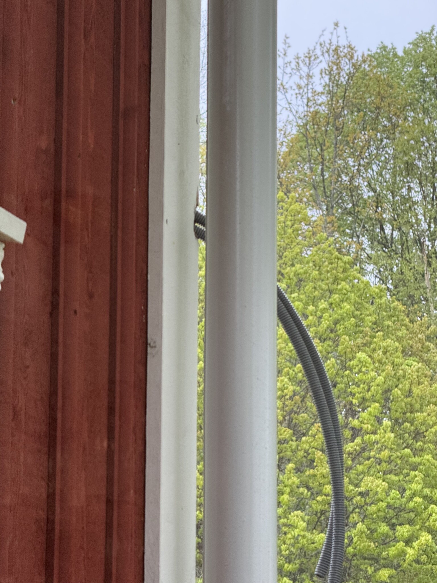

Jag har dragit fram två flexslangar med FK för ytterbelysning eftersom matningen ska vidare parallellkopplas till nästa armatur.
Problemet är att anslutningshålet i armaturen är väldigt litet, så det går inte att föra in flexslangarna hela vägen till lampan.
Bästa lösningen här? Bör jag:
  • sätta en kopplingsdosa där slangarna kommer ut ur väggen,
  • göra skarv där,
  • och sedan gå vidare med EKK/EKLK eller liknande fram till armaturen?
Eller finns det någon bättre/prydligare lösning?
Ja det är den bästa lösningen.
