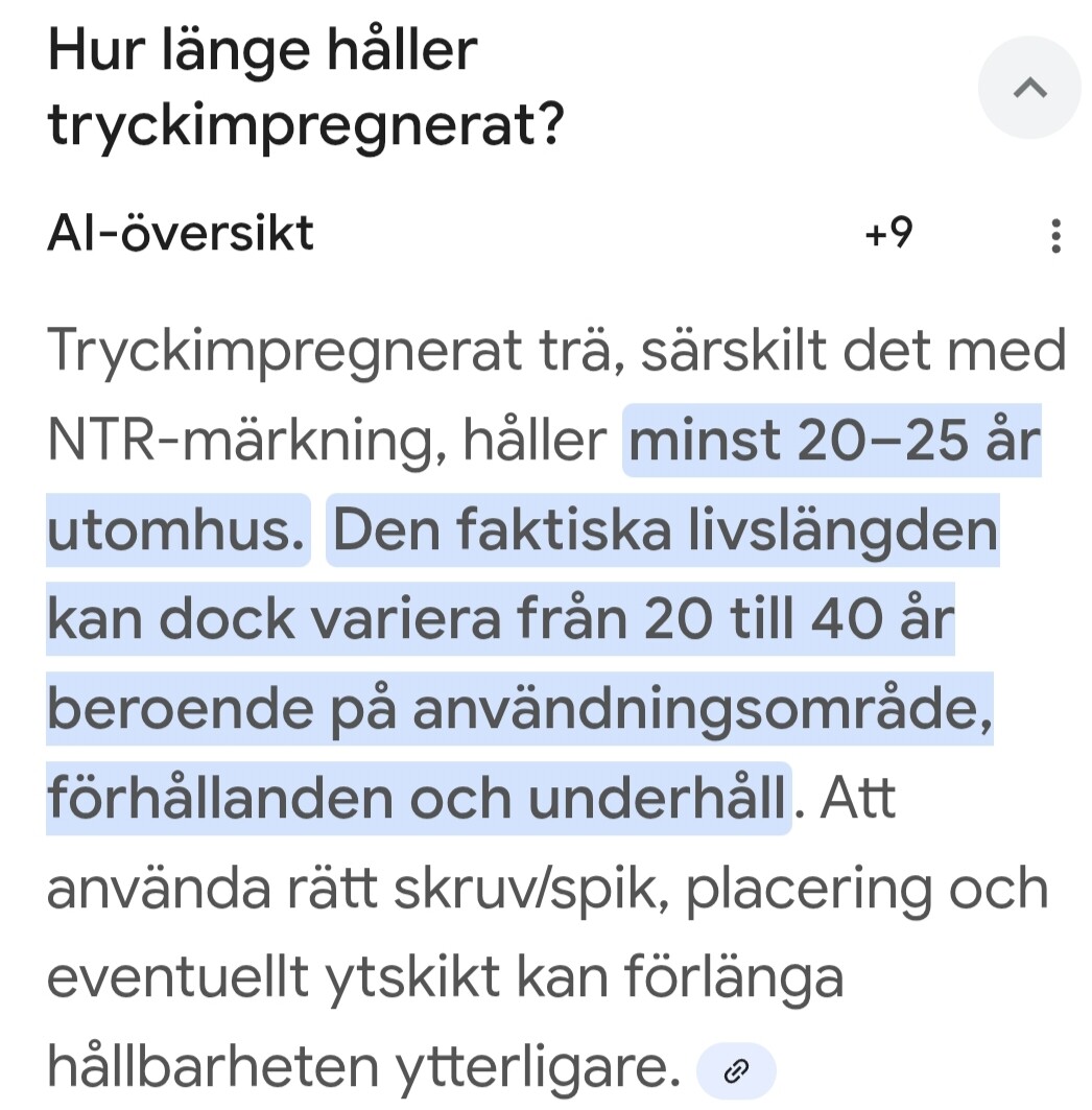

Känns inte som det var svar på frågan varför det tryckta virket här skulle ruttna på några år? Den delen är ju som vilken altan av tryckt virke som helst, så vad är det jag missar?H Hybro skrev:Ja, du har väl själv skrivit vad som kan vara skillnaden.
Alltså för att göra det tydligt. Vid väderutsatt bygge, typ stundtals vått av regn och nederbörd så behöver allt virke vara av tryckat, för att få nån slags livslängd. Därmed inte för evigt.
Såvida du inte har väderskydd i form av väl täckande tak och vattenavrinning o s v..
Hur som haver.... All nederbörd letar sig nedåt.... Går liksom inte att bortse ifrån.
Limträen behöver det justeras för, den är täckt förutom från avrinningen från bjälklaget där det inte verkar räcka med avståndet jag satte, samt plåten som jag får dra en list under. Men det var ju precis det jag ville ha input på
Det är väl självklart att tryckt inte håller för evigt.H Hybro skrev:
Men du skrev:
"Som det ser ut nu.... Inget att göra nåt åt.
Ger sig självt om några år när bjälkarna ruttnat upp".
Några år är knappast 20, ens 10 i en normal diskussion. Så då kan vi släppa den delen att det tryckta virket bara skulle hålla några år i en sån här altan vilket var anledningen till att jag frågade. Det håller sin tilltänkta livstid så att säga.
