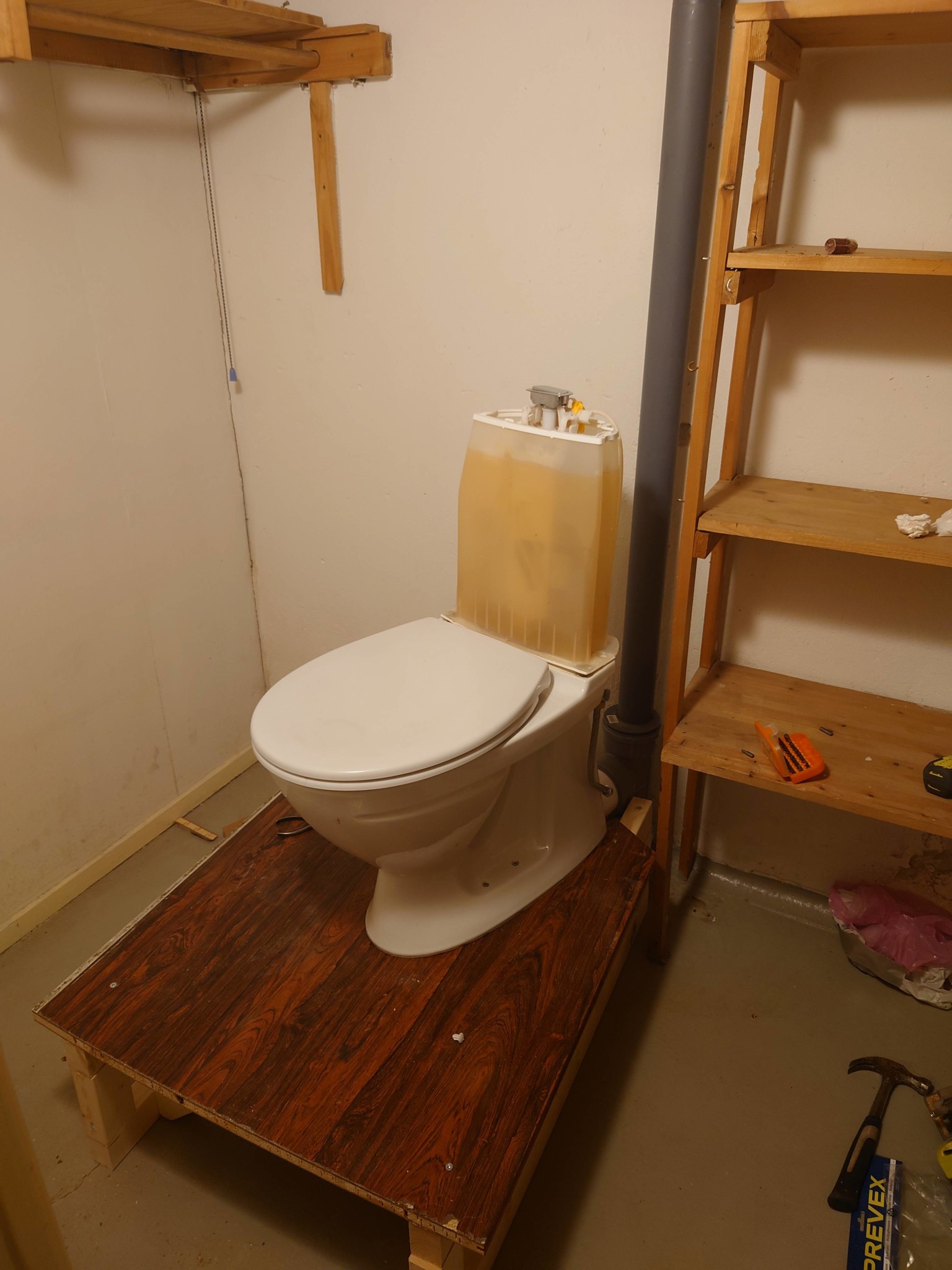

Vi har nyligen köpt ett radhus och ska renovera båda badrummen innan inflytt, har tänkt att sätta in en temporär WC under renoveringen och enklast vore att sätta den på köksstammen i källaren.
Från köket är det nya PVC rör till en renslucka (110mm, någonstans innan går det från 75 eller 50 till 110) och sen ner i gamla gjutjärnsrör som sticker upp typ 10cm från källarplattan.
Enklast hade klart varit att köpa en toa med P-lås dvs anslutning bakåt men dessa är hyfsat sällsynta på begagnatmarknaden så det får bli en vanlig med anslutning neråt.
Så tanken är nu att bygga en plattform till toan som den kan stå på och som ger tillräckligt med höjd för att ansluta WCn mot stammen, och frågan är då vilka rördelar som behövs. För att göra det enkelt för mig skippar jag vattenanslutning utan man får hämta vatten och "spola" med i en hink.

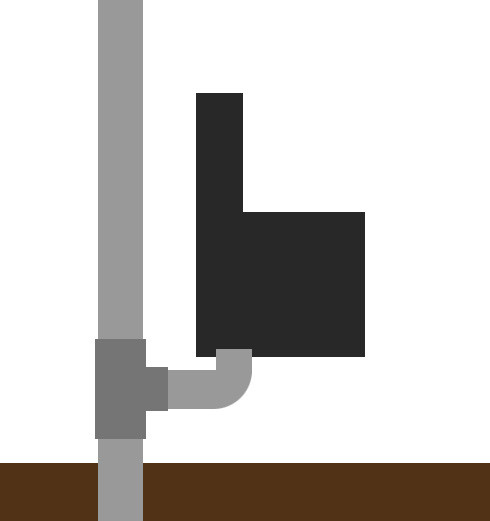

Tänker att jag rätt i att jag ersätter rensluckan med ett 90 graders grenrör och sen en wc anslutning med 90 graders böj på? ( https://www.bauhaus.se/wc-anslutning-90-grader-110-mm )
Är det nått mer som behövs?

Man använder gärna 45 böjar för att den transporterade gojan ska fortsätta med fart i rätt riktning. Med 90 grader plaskar grejorna rakt in i bakväggen… så din variant men med en 45 avgrening snett uppåt kanske? Och förstås en 45 grader nedåt på röret som går bakåt, beroende på avstånd och höjd.

Det finns även 90 långböj, då får man en skarv mindre än två 45orTomtom79 skrev:

Ser bra ut, 2 45gradare bara.
Men ska du ändå bygga upp toan ta en med vanligt S- lås och bygg högre.

Nu är det gjort, blev 2st 90 graders mot rekommendationer dock, 2st 45 hade gjort att toasitsen hamnade ännu högre, den är redan på typ 32cm höjd från golvet
Verkar hålla tätt och ska nog duga under renoveringen!
Lite dumt att moderna toaletter inte har ett lock bara, fick ta bort hela porslinstoppen för att man ska kunna fylla på. Dock kanske det blir att vi fyller direkt i muggen sen.
