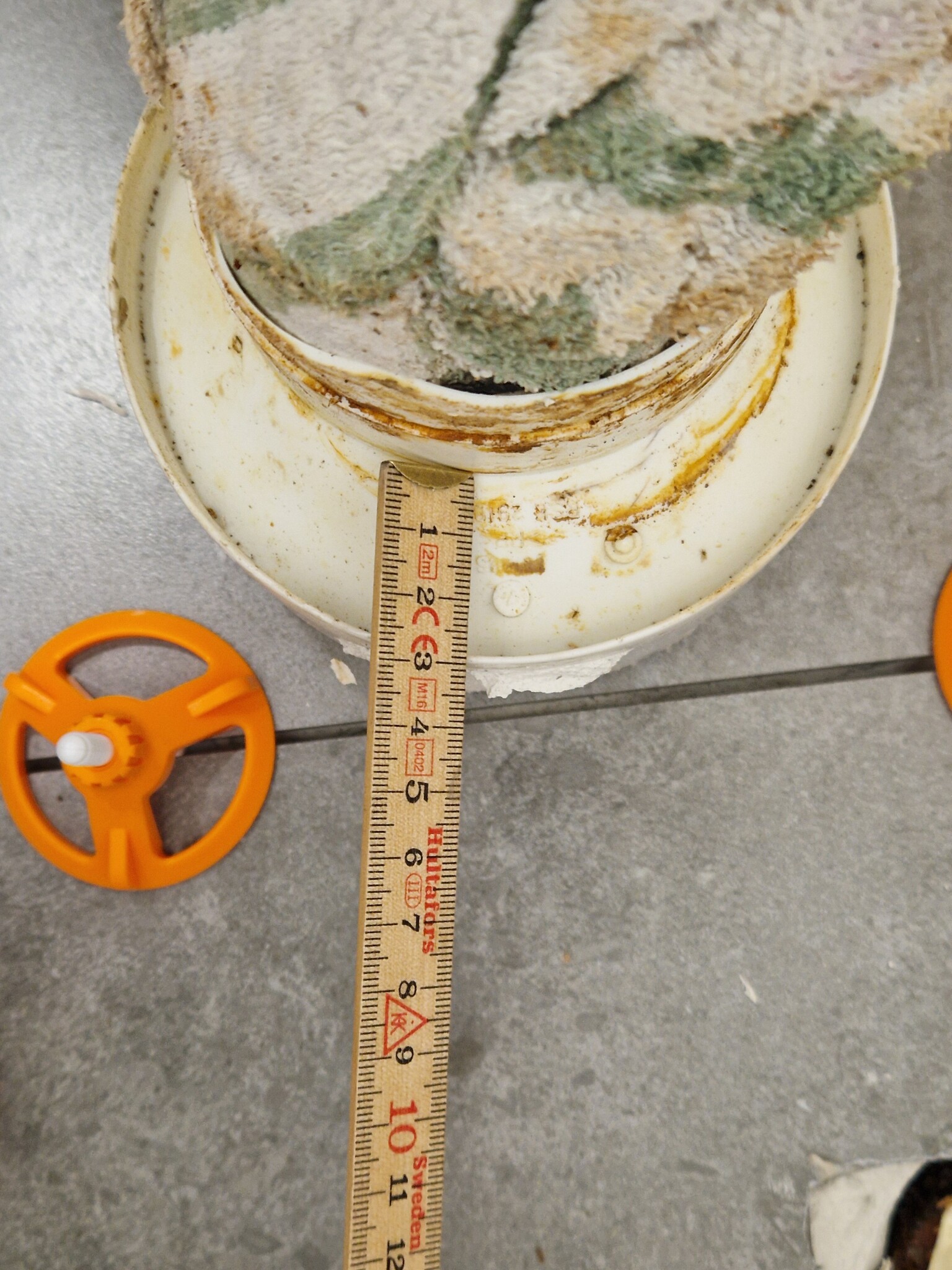

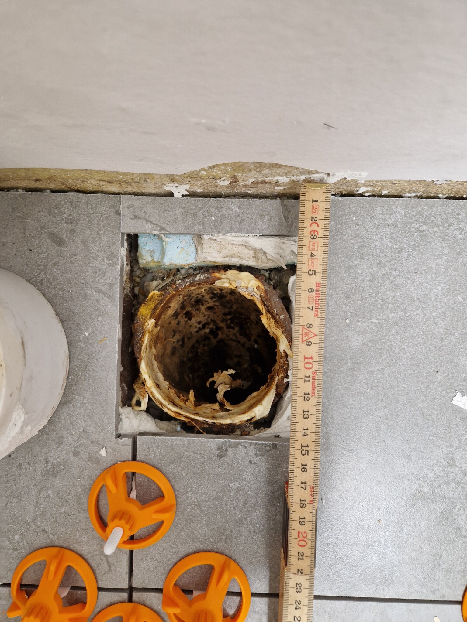

Ska installera ny toalettstol till äldre gjutjärnsavlopp (50-tals hus) och undrar vad ni tror blir bäst lösning. Tidigare satt en stos limmad ner i avloppsröret.
Gammalt toalettavlopp med brunt tätningsmaterial och måttband liggande på grått golv, två orange verktyg syns bredvid.
Öppning till gjutjärnsavlopp i gammalt golv med synliga rörkanter, orangea nivåreglerare och tumstock för mätning av avstånd.

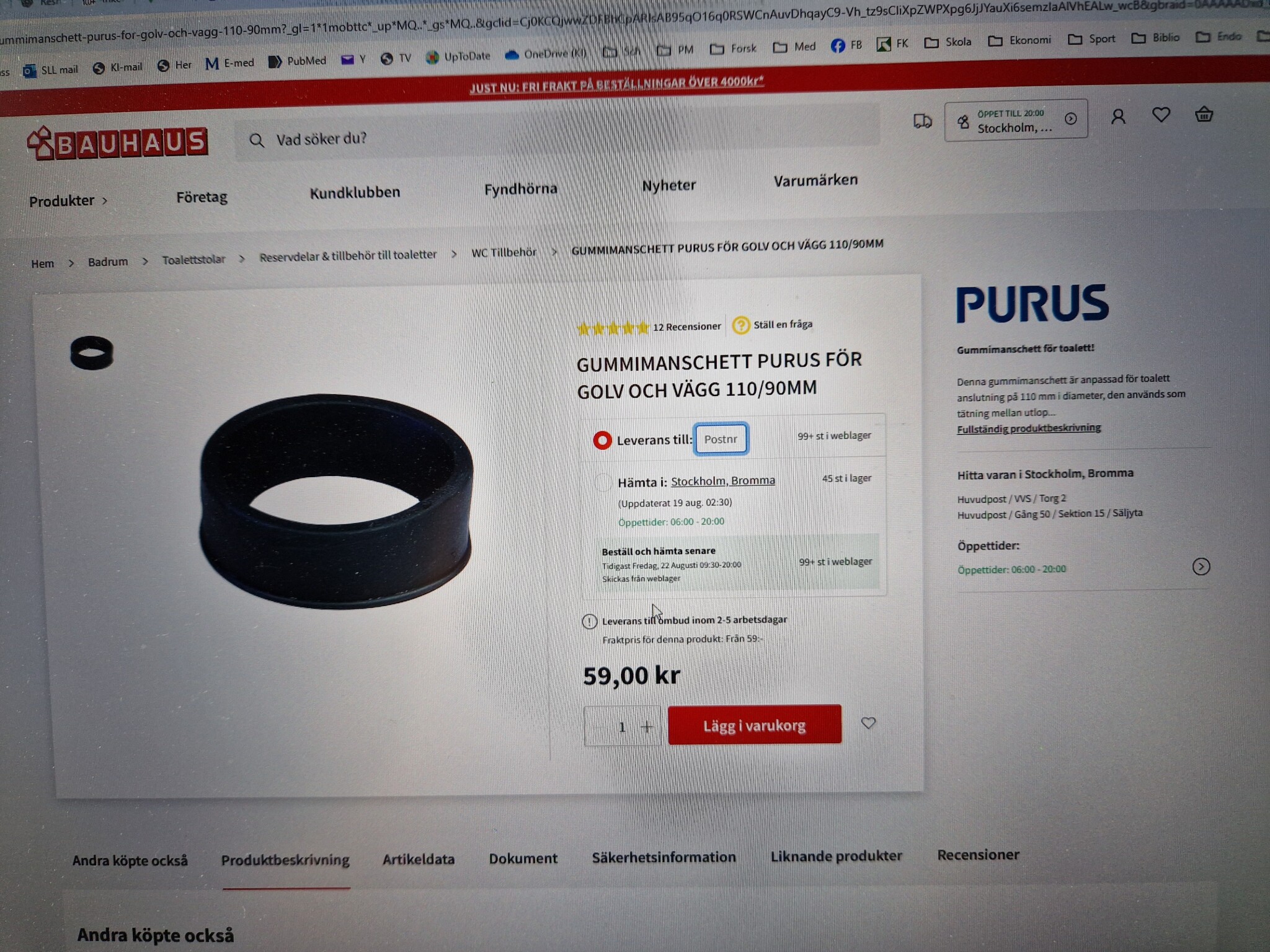

Efter lite olika test och funderingar har jag landat i att använda en purus gummimanschett 110/90 Produktbild av en gummimanschett från Purus för toalett, med dimensioner 110/90 mm, visas på Bauhaus' hemsida, priset är 59,00 kr.

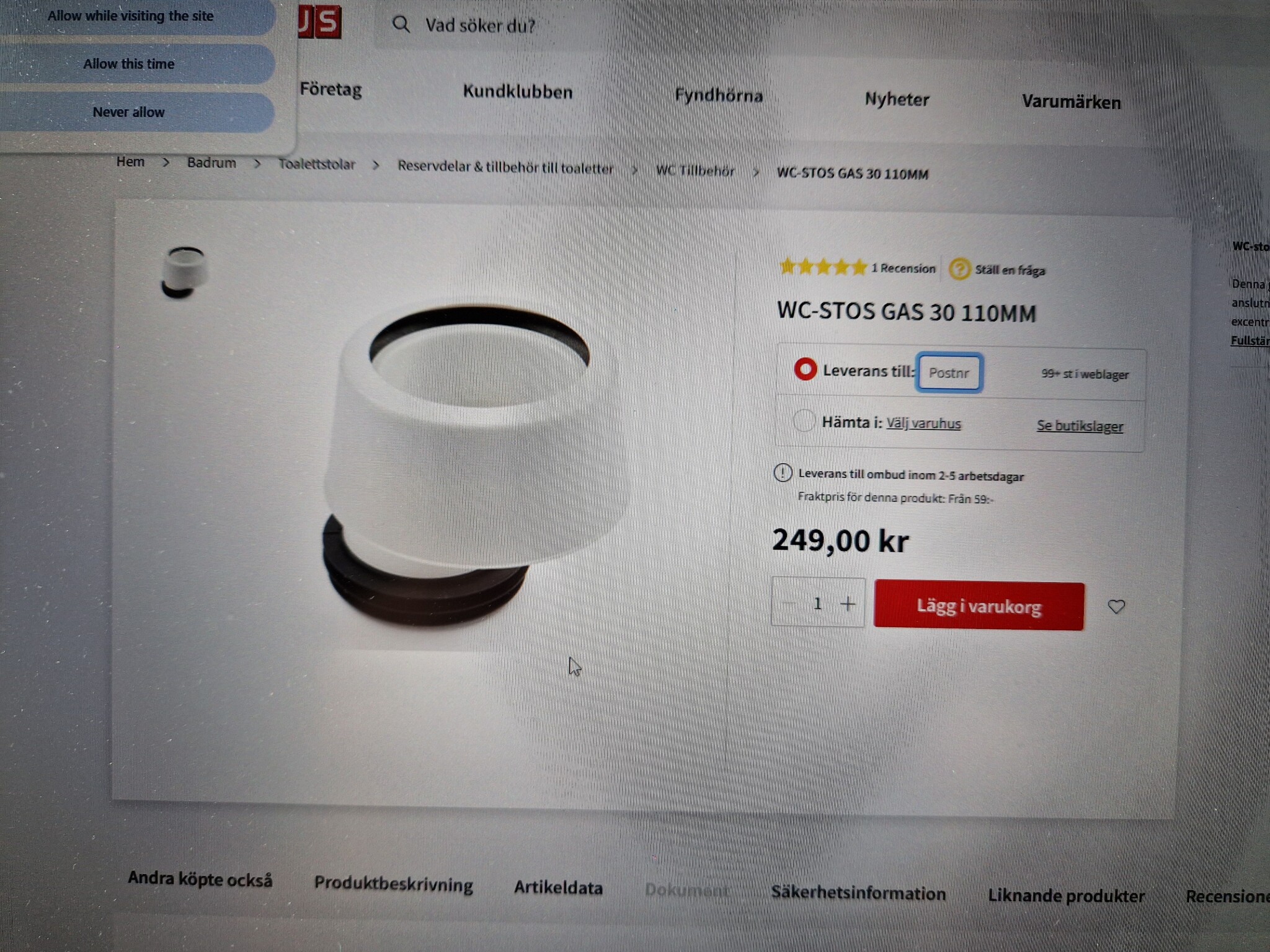

och sedan ta av nippeln på en Jafo wc stos som sedan trycks ned och sitter hårt mot manschettens läppar.
Bild av en WC-stos GAS 30 110mm från en produktwebbsida med pris 249 kr och köpknapp.
Tror ni på denna lösning eller finns någon bättre? Svårt att få dit någon annant koppling utan att bygga för mycket på höjden...
