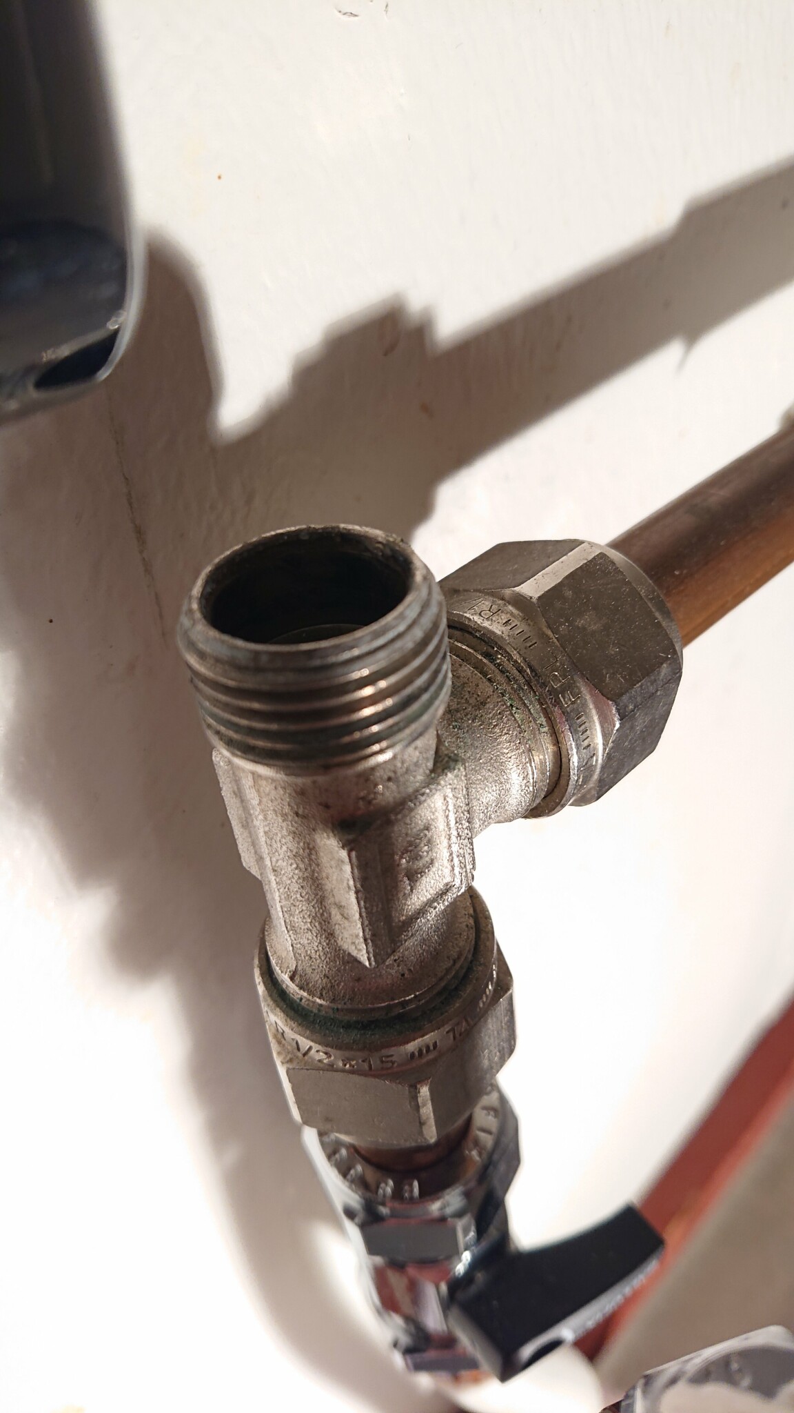

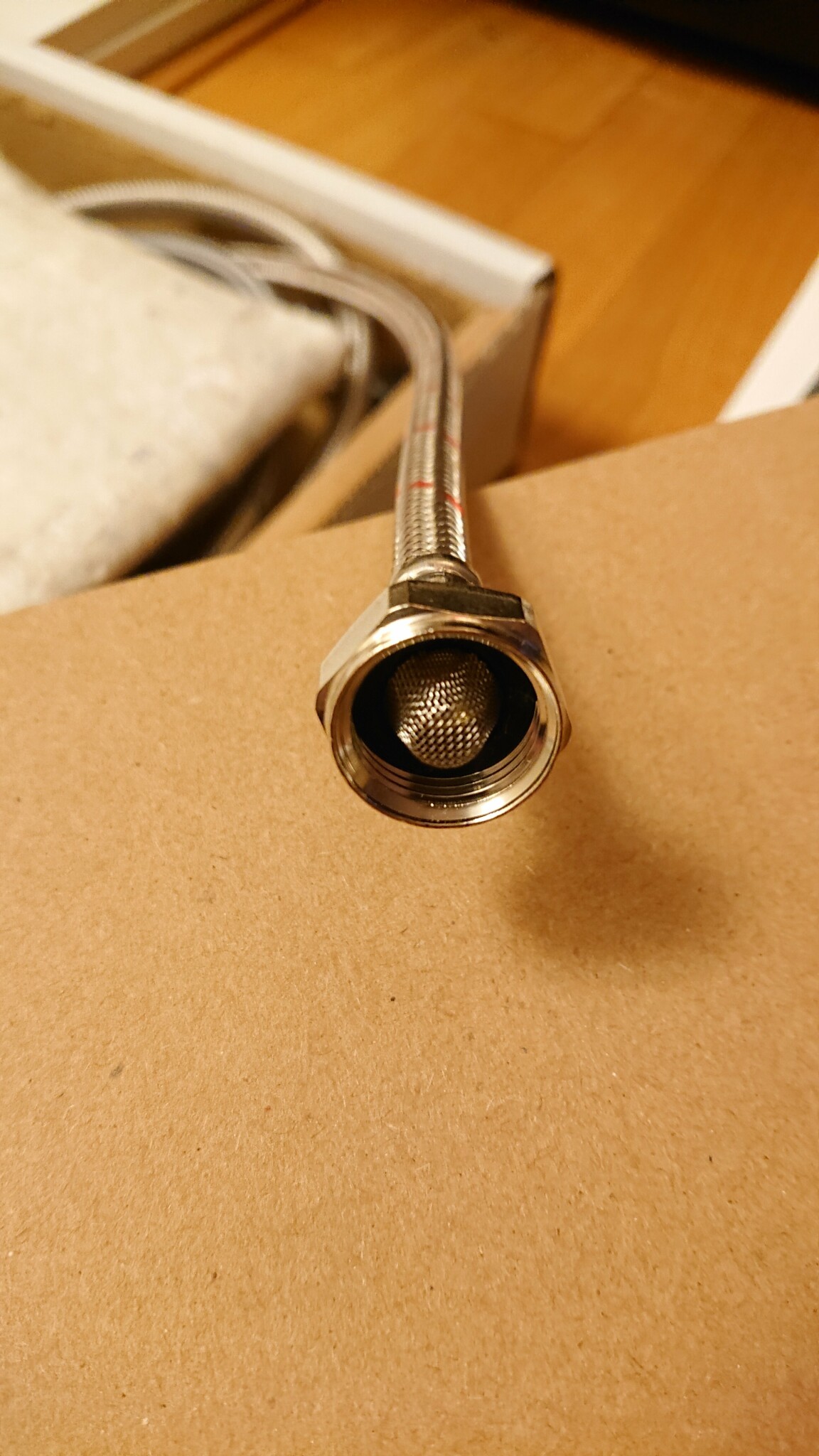

Har en Tapwell köksblandare som skall anslutas med 3/8 anslutning. Se bild.
Vad behöver jag ändra på de befintliga röranslutningar som jag har idag?

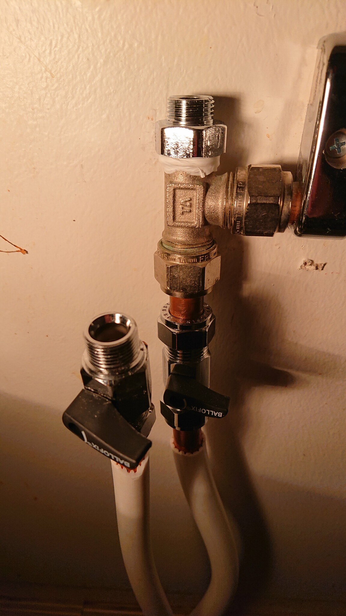

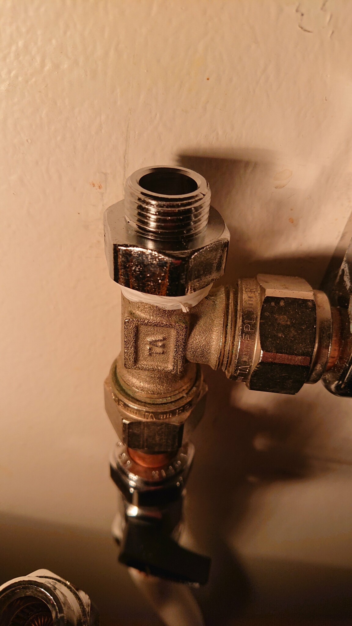

Har satt dit en övergångsnippel från 15 mm till 10 mm men kanske helt fel. Orolig att den skall hålla tätt mot 15 mm röret trots gängtejp.

Helt rätt, dra inte åt muttrarna för hårt bara, gummipackningen tätar tidigt och går sönder lätt om man drar för hårt.
Sätt på ballofixerna och torka av all fukt, kom tillbaka senare och dra med hushållspapper för att dubbelkolla att de är tätt!
Du har ju ballofixer där så inte mycket som kan gå åt pipan ;)
