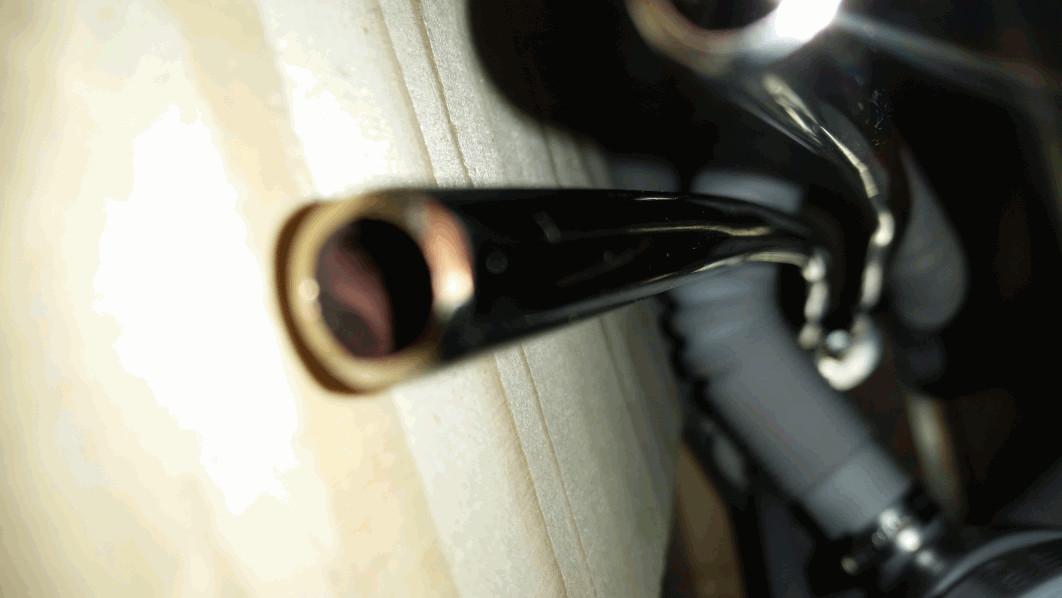

Ansluta Tapwell köksblandare med mjuka kromade kopparrör 10mm. Stödhylsa passar inte?
När vi beställde vårt kök så levererades en av köksblandarna, Tapwell Evo, med mjuka kromade kopparrör för anslutning (de övriga blandarna har soft-pex).
När jag nu skulle ansluta den till klämkopplingen till pex-slangen upptäcker jag att en vanlig stödhylsa 10x0.8 inte får plats i röret.
Blir väldigt osäker för vad jag förstås skall stödhylsa alltid användas på mjuka/halvhårda kopparrör. Ringer Tapwell som säger att det är länge sedan de använde kopparrör och på frågan så svarar de: nja inte skall väl stödhylsa användas på dessa...
Vad säger ni kloka forum? Stödhylsa eller inte? Kanske stödhylsa 10x1 passar?
Bifogar en dålig bild, den enda jag har tyvärr...

Dum fråga, har du gradat rören?
Nix, däremot har jag inte heller kapat dem, utan ändarna är i "fabriksskick". Tror inte heller det hjälper (men vad vet jag :|), jag fick känslan att hylsan helt enkelt var för stor!

Det är inte en grad i änden på röret efter kapning? Jag skulle nog testa att banka ner stödhylsan, ev värma röret om det inte går att få i den, koppar utvidgas rätt mycket. Är du riktigt på humör kan du frysa hylsan och värma röret med blåslampa :wow:

Du kan köra med stödhylsa till dessa, funkar oftast utan men tycker att man ska vara på säkra sidan. Men du kan också gänga ur dem och sätta i vanliga flexslangar. T.ex. Sådana från neopearl med 10mm slätända som Mora, FMM, Gustavsberg och Tapwell kör med nuförtiden. De behöver du inte stödhyllsa till, det passar nog inte ens. Eller så köper du några andra anslutningsslangar hos valfri rörbutik alt välsorterad byggkjedja

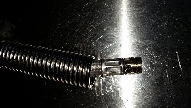

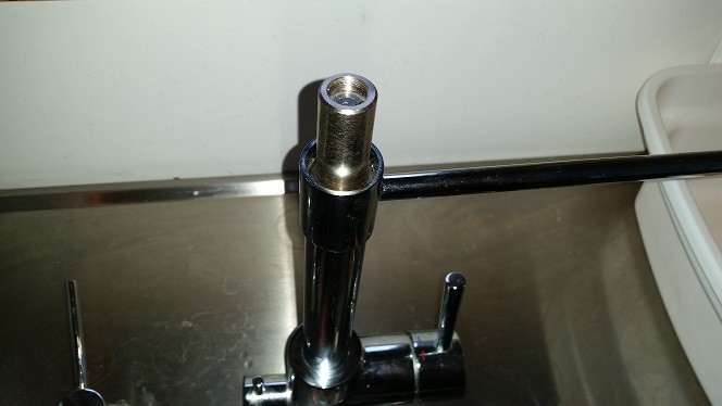

Så här blev det: hylsa 10x1 passade inte heller så jag monterade bort blandaren och kapade rören försiktigt med bågfil. Och se, efter gradning, passade vanlig 10x0.8 hylsa perfekt! Kanon tänkte jag, monterade kulventiler på pexen och kopplade ihop med nämnda kopparrör.
Allt gick bra och tätt blev det. På med vattnet och... då läcker blandaren!!! Wtf!
Fabriksny Tapwell Evo 186. Den läcker i kopplingen mellan slangen och själva "huset" (se bilder).
Kopplar isär och tittar, ingen packning eller o-ring. Testar med fiberpackning utan lycka...
Lin och pasta (desperat)? Någon som har tips?
