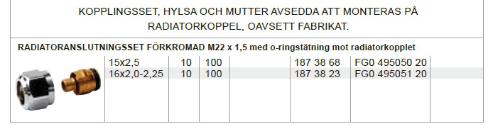

Har du ett vanligt standardkoppel så är det M22x1,5-gänga.
Då passar denna från Vatette för 16mm PEX:
RSK: 1873823
(y)
Kopplingsset för radiator med M22x1,5-gänga och specifikationsnummer, avsett för 16mm PEX-rör.

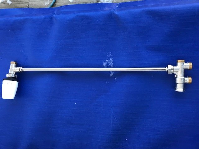

Ang kulventilen du länkade, är de någon special eller går vilken r15x15 som helst bra att trycka in 16mm pex slangen i?
Krilleman
Du måste ju köpa övergången "vatette plast" också för att 16mm slangen ska passa!
1
P
Detta kopplet ska jag ansluta 16mm pex till.. Vilken hemsida rekomenderas att beställa ovanstående grejer från?

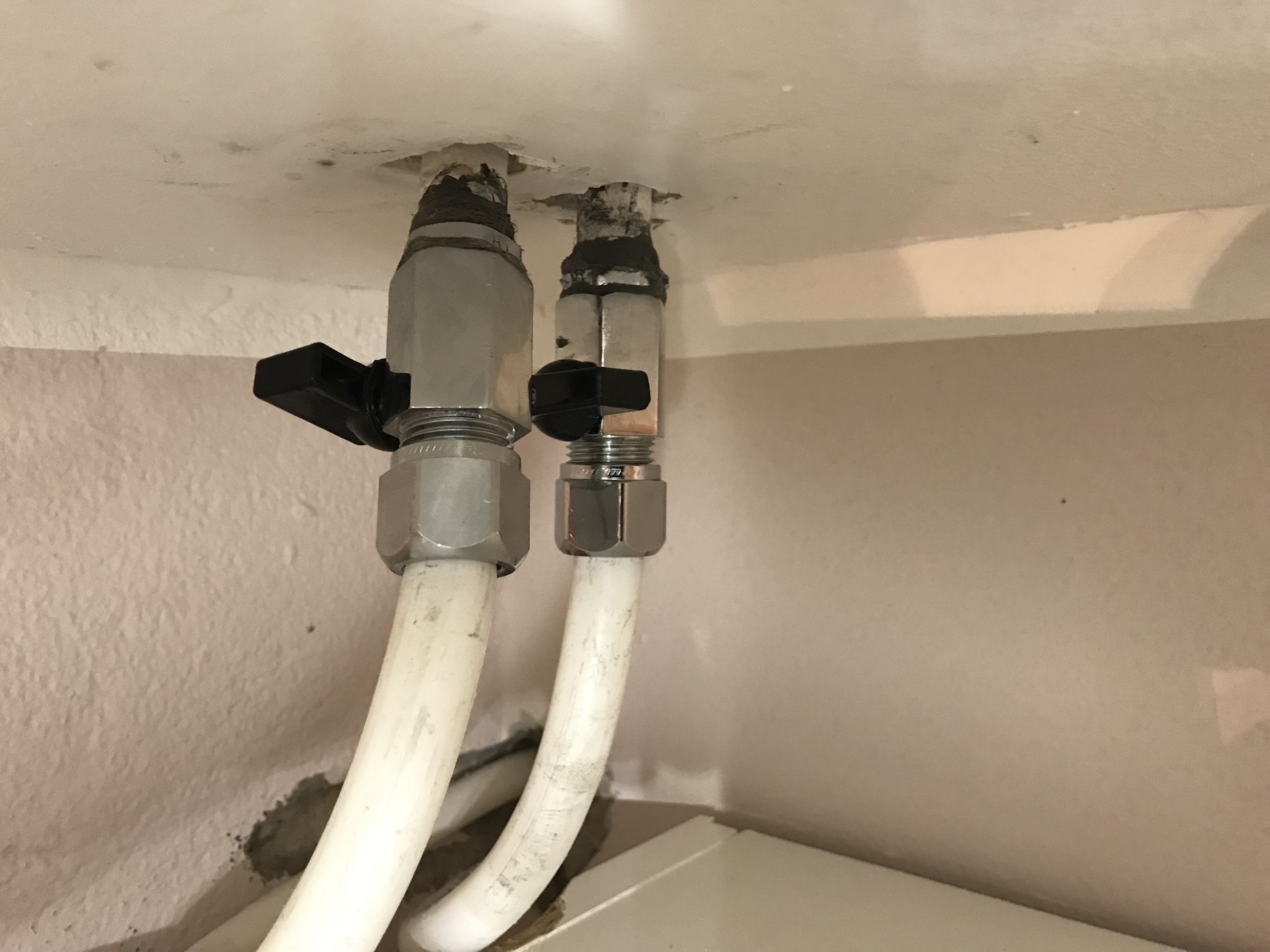

Sådär. Då var de monterat o klart med anslutningarna som krilleman listade. Tack som fan! :-)
Däremot så tycker jag de ser snett ut.. har de någon betydelse lr kommer de snedbelastas och börja läcka med tiden?
Går de isf att koppla lös domdär r15x16x2-2,2 eller är de engångskopplingar?
  • Två nyinstallerade rörkopplingar med vred på en vägg, installationsområdet ser ojämnt och potentiellt snett ut.
Krilleman
Dom är demonterbara och är bara att dra åt igen.
Kopplingen är ju redan grund-dragen en gång så du behöver inte dra den lika många varv igen. Lägg an och dra till lagmt motstånd erhålls.
