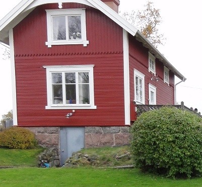

Planerar ett glasveranda med murad källare på kortsidan av mitt hus, dvs. kommer rakt ut från treluftsfönstret på denna bilden.
Jag har ingen aning om hur gjupt granitstenarna i dagens källare når, men hade tänkt behålla dem och mura ny vägg utanför för att hålla dem på plats.

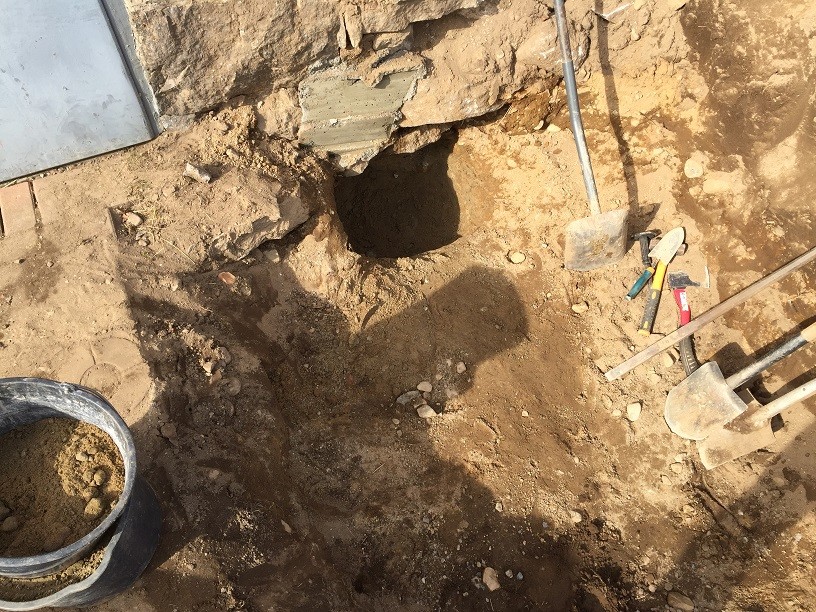

Men, när jag gräver ut för källaren till tillbyggnaden, där hålets botten ligger klart under dagens källargolv (10 cm gammal "betong"), kommer granitblocken sannolikt vara långt längre upp och kommer att rasa om jag inte gör något.
Min tanke är att innan jag gräver ut helt:
(1) Ta en sida om dörren i taget.
(2) Lägga balk(ar) utanpå stenarna när jag gräver.
(3) Få in stålbalk i under ytterkanten på stenarna
(4) Gjuta en armerad betongbalk (halvvägs) under stenarna
Och därefter fortsätta grävning för ny grund.
Någon som gjort något liknande?

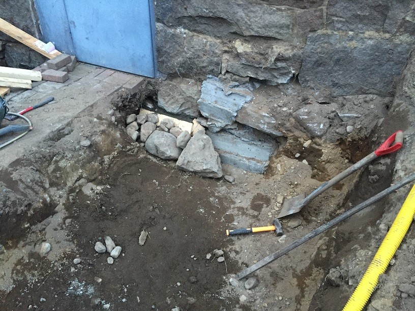

Så här blev min lösning... gjuta en liten bit i taget.
