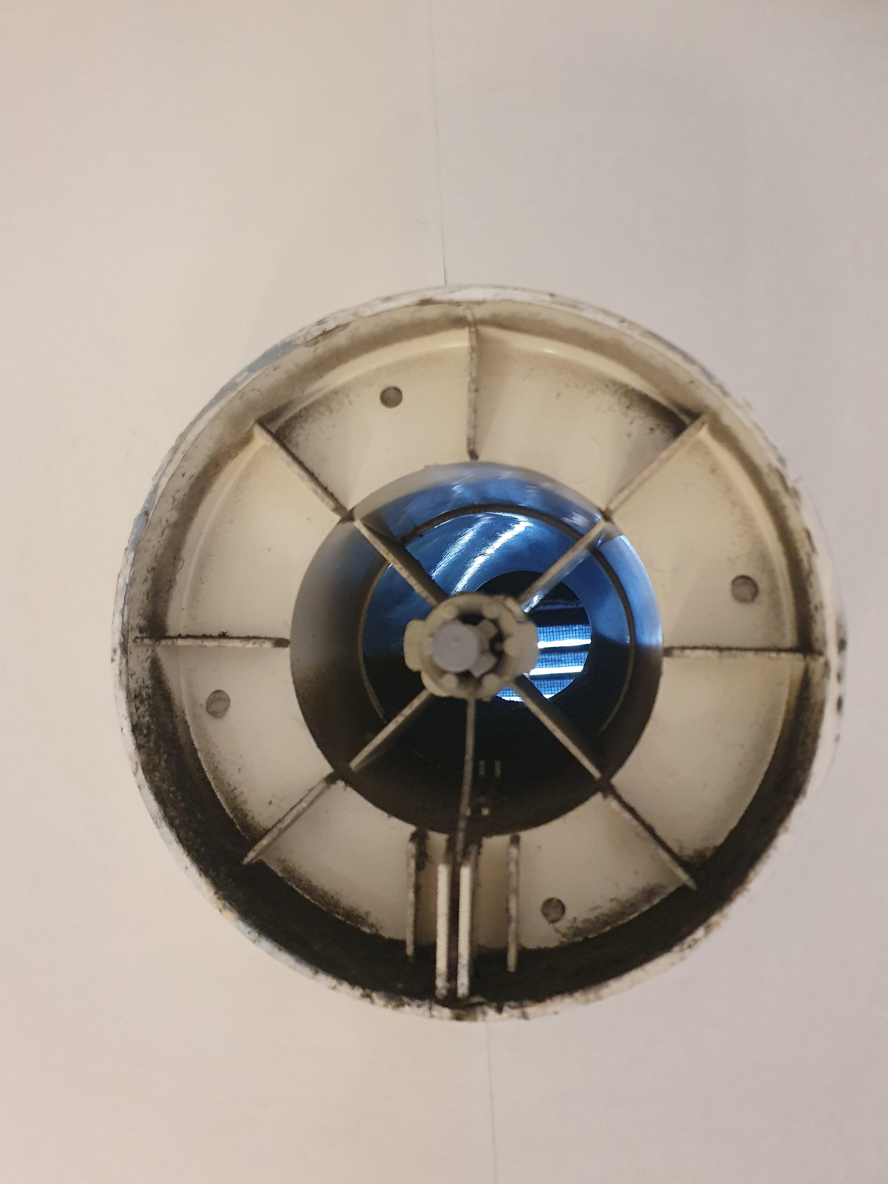

Har en Woods cortina silent 12k portabel ac som jag vill ansluta till en 80 mm tilluftsventil i min lägenhet. Slangen som följde med är 1,5 m lång och har diameter på 150 mm. Kommer det bli något problem om jag skarvar och stryper luftflödet så pass mycket? Jag behöver även förlänga slangen med ca 1-2 meter då ventilen sitter högt upp på väggen.

Ser ut som det blir för stor strypning av luftflödet tycker jag. Brukar heller inte vara tillåtet att förlänga avluftsslangen om man tittar i manualen. Avluften blir väldigt varm. Enklast är att lägga ut slangen genom ett fönster som är lite öppet. Finns kit att köpa med tyg och kardborrband så man kan skärma av resten av öppningen i fönstret.
