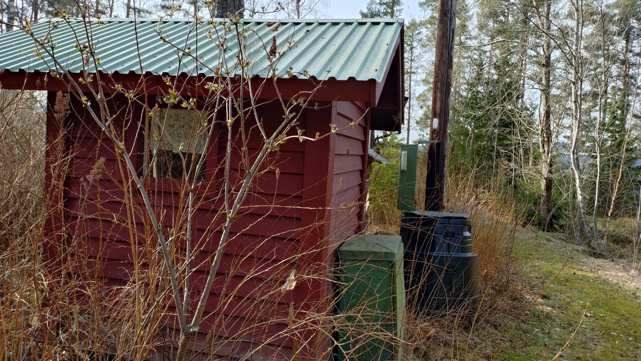

Jag ska installera laddbox i sommarstugan. Från stolpskåp till ett uthus där jag skulle vilja ha laddboxen är det 1 meter. Skulle jag istället dra laddboxen från elcentralen (proppskåpet inomhus) så behöver jag ha en 15 meters laddsladd som får ligga gömd i en häck.

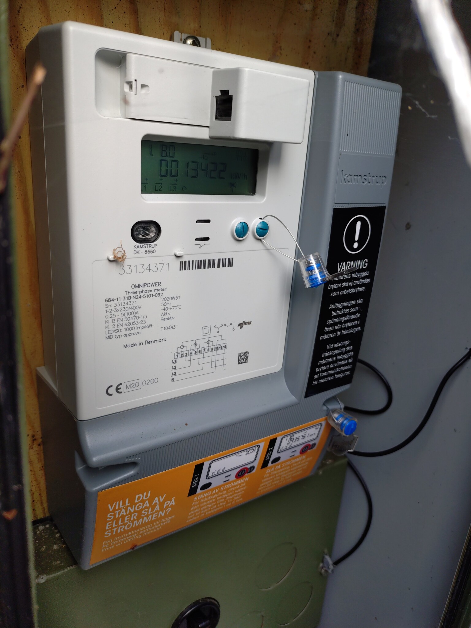

Bifogar bild på stolpskåpet inuti.

Tack. För man får väl inte sätta laddboxen direkt på stolpen?
Stolpen är väl deras, men står på eller i direkt anslutning till din mark? Mätarskåpet borde vara ditt.
Då kan du dra ett gult markrör från mätarskåpet rakt ned i marken och så går det i schaktet du grävt till uthuset.

Eftersom det är en hel stolpe samt att det går en kabel längs stolpen så är det till 99,9% nätägarens stolpe.
På nätägarens stolpar får man normalt inte montera något annat än mätarsjåpet.
Innan något monteras på nätägarens stolpe så måste man ha skriftligt tillstånd från nätägaren.
Nätägaren vill egentligen ha bort alla mätarskåp som sitter på deras stolpar. Alla? nätägare drar en ny serviskabel till kunden
kostnadsfritt när kunden flyttar mätarplatsen från nätägarens stolpe till en plats som kunden äger
Kanske flytta mätarplatsen från stolpen till ett större fasadskåp eller till ett marksåp?
Då går det att få rum med att som behövs för laddboxen i mätarskåpet.
