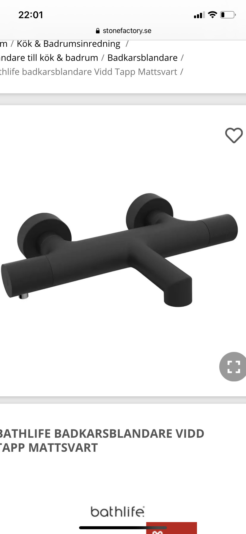

Jag har köpt en sån här blandare som rörmokaren ska installera, men jag undrar vad det är tänkt att man ska ha för blandarfäste som är så små så de inte syns under täcklocken som man får med?
  • Svart väggmonterad badkarsblandare med dolda fästen och minimalt täcklock.
För att montera den här blandaren förutsätts att du har dold rördragning med 1/2" invändiga gängor som avslutas jämns med väggytan.
Då får du med allt som behövs för att montera blandaren.
https://img.bygghemma.se/pfiles/Manual__63f855c0-f7fa-411e-97de-e49027536b39.pdf
Själv är jag alltid lite skeptisk till såna här kina-blandare, men enligt bruksanvisningen ska den vara ok att montera enligt svensk regelverk.

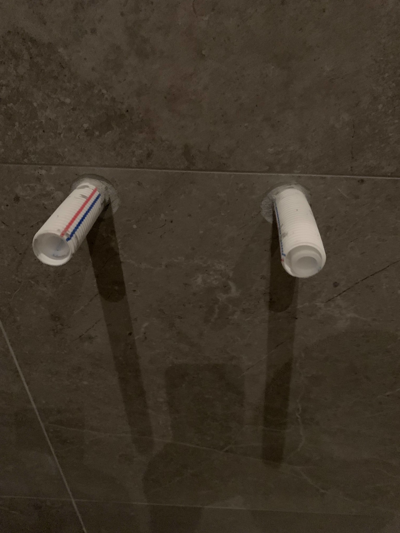

Såhär ser det ut idag, kanske är bättre att köpa ett väggfäste istället?
