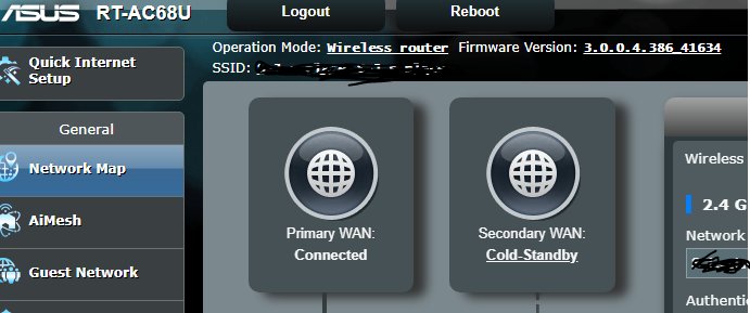

Jag tror att de flesta av Asus konsumentroutrar har sk dual WAN. De brukar vara enkla att konfigurera.
Om mobiltelfonens internetaccess skall ge routern en WAN-access måste den anslutas med kabel. Routerns wifi sitter på lan-sidan och kommer inte åt en hot spot.
Däremot en pc med wifi kan anslutas till en hot spot. Det är samma sak som att koppla en pc direkt i internetaccessen utan brandvägg mm.

Om du går in på Asus sajt kan "dual wan" väljas i filterfunktionen.

Så är det säkert. Jag har haft en rt-n66u som kunde hantera en backupförbindelse och den lanserades kring 2011.snuttjulle skrev:

Clicka på cold standby, det kanske dyker upp en meny?snuttjulle skrev:
