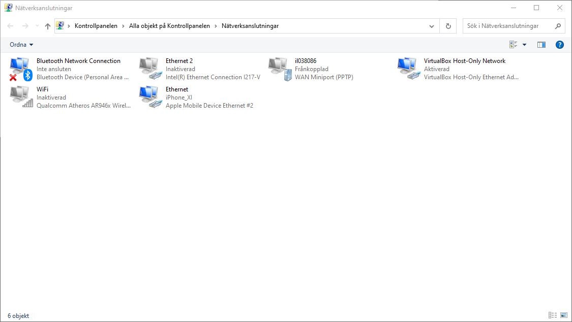

Klart att det fungerar, men du måste aktivera internetdelning i mobiltelefonen.
BirgitS
I de mobiler jag har haft har det bara aktiverat internetdelning via trådlöst nätverk och inte via kabel.
Min dator med iphone. Ethernet och wifi deaktiverat.
Skärmdump av nätverksanslutningar på en dator med inaktiverat WiFi och Ethernet, inklusive en iPhone-anslutning.
I de mobiler jag har haft har det fungerat att dela nätverk via usb-kabeln.
iPhone vs Android kanske?
Jag har gjort det till en asus router med Android mobil också. Kommer dock inte ihåg om det var Samsung eller Huawei telefon men något av det var det i alla fall.
Så Android kan med
