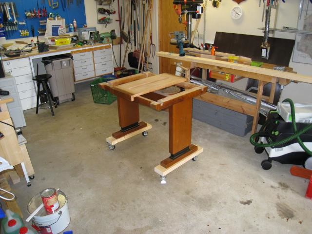

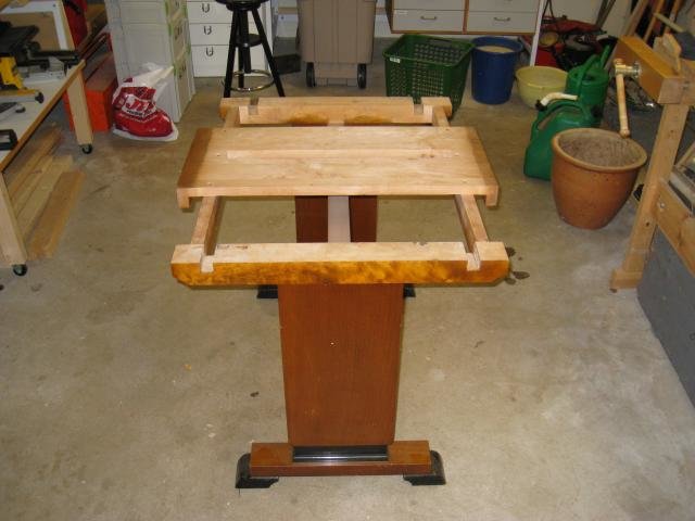

Skivan till Farmors gamla matsalsbord var tyvärr bortom all räddning, skadad som den var av vatten och värme. Eftersom det var tunt faner med shellack så fanns ingen möjlighet att slipa och lacka. Ivajefall inte med en rimlig arbetsinstas som jag såg det. Lite synd eftersom det f.ö. var ett bra bord men lite för smalt för att fungera riktigt bra som matsalsbord. Så småningom togs beslutet att bordet skulle bort. Skivan fick gå hädan men när jag senare skulle försätta underredet i transportabelt skick så insåg jag att det var ju ganska stabilt. Kanske kan man utnyttja det till något annat?
Jag var tidigare inspirerad av denna tråden: http://www.byggahus.se/forum/verktyg-maskiner-fordon/19102-mitt-hemmabyggda-mft.html#10 och tänkte jag kanske kunde åstadkomma något liknande. Till att böja med vill jag kunna komma åt runtomkring arbetsbordet. På med några hjul så det går att lätt att flytta ut från väggen.

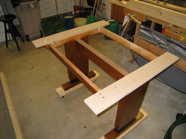

Sedan borde man kunna fästa på en ram på något sätt. Jag började med att plocka bort det gamla fästet för skivan och satte dit några MDF bitar som ramen kan ligga på.

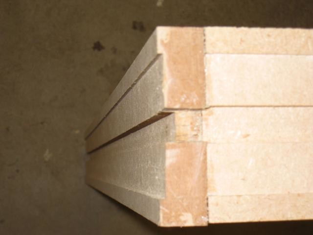

Ramen gjorde jag av några MDF remsor som limmades ihop till "reglar". Tyvärr finns ingen bild på hela ramen men här syns de spår jag fräste ut för att kunna göra någon slags T-spår. Ramen skall kunna hålla en skiva om 200x80 cm. Detta bör bli stort nog för att man skall kunna lägga upp en hel skiva (250x120 cm) som skall delas upp.

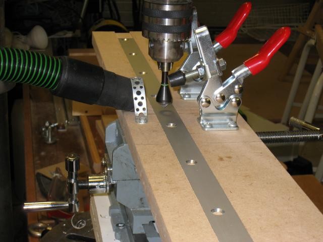

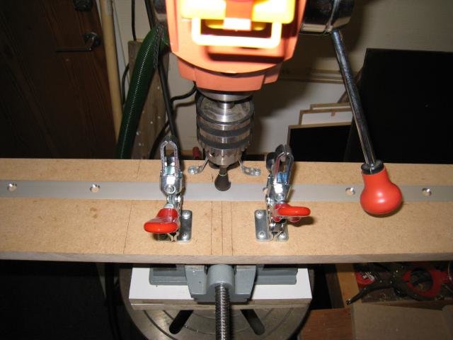

Sedan borrade jag hål i 2x20 mm aluminumprofil. För detta skulle gå lite smidigare så gjorde jag en jigg till pelarborren. Efter att ha provat ett antal försänkare med blandat resultat så hittade jag den som syns på bilden från Festool. Det blev i stort sett bara ett spån per hål och inget klet, den rekommenderas även till Alu. Som synes ordnade jag också med utsug. Jodå, spånen fastnade utmärkt i slangen.
Som synes så var jag noga med att profilen skulle spännas fast ordentligt för att inte följa med borren upp igen. Strecket till vänster utgör markeringen där senaste hålet skall placeras för att nästa hål skall komma på rätt avstånd. Fungerade ganska smidigt tycker jag.

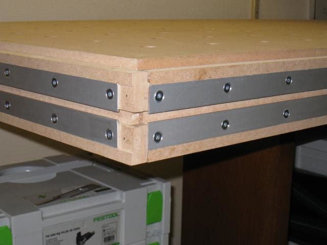

Sedan var det bara att skruva fast profilerna i de frästa spåren.

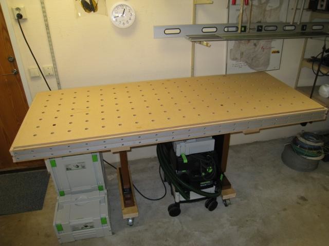

När skivan kom på plats blev det såhär vackert.
Jag hoppas detta kan ge lite inspiration till andra precis som jag själv får mycket hjälp och inspiration härifrån. Förslag på förbättringar mottages också gärna.

Tveklöst vackert!jac skrev:Skivan till Farmors gamla matsalsbord var tyvärr bortom all räddning, skadad som den var av vatten och värme. Eftersom det var tunt faner med shellack så fanns ingen möjlighet att slipa och lacka. Ivajefall inte med en rimlig arbetsinstas som jag såg det. Lite synd eftersom det f.ö. var ett bra bord men lite för smalt för att fungera riktigt bra som matsalsbord. Så småningom togs beslutet att bordet skulle bort. Skivan fick gå hädan men när jag senare skulle försätta underredet i transportabelt skick så insåg jag att det var ju ganska stabilt. Kanske kan man utnyttja det till något annat?
Jag var tidigare inspirerad av denna tråden: [länk] och tänkte jag kanske kunde åstadkomma något liknande. Till att böja med vill jag kunna komma åt runtomkring arbetsbordet. På med några hjul så det går att lätt att flytta ut från väggen.

Trevligt bord, helt klart det stiligaste underredet
T-tracksen ser också riktigt fina ut...och naturligtvis är man avundsjuk på storleken...
Men sitter inte underredet lite väl långt in från kortsidorna? Blir det inte tipprisk när du trycker där?
Tack!Daniel_N skrev:
Tanken dök upp under bygget men det har inte varit några problem hittills med att det tippar. Men visst, det kan ju vara bra att tänka sig för lite. Nu blir det ju endel motvikt i själva bordet och det verkar räcka. Sedan är det ju (tyvärr) sällan bordet är så tomt som på bilden. Är det plats att lägga upp saker på den ena sidan så brukar det finnas motvikter så det räcker på den andra.
Det jag var mer bekymrad för var faktiskt om det skulle bli "rickigt". Detta har inte heller varit något problem än så länge om jag bara låser hjulen.

Kanske skall lägga till att jag i övrigt är otroligt nöjd med möjligheterna till fastspänning som alla hålen ger i kombination med "T-spåren" på sidorna. Storleken gör också att det går att lägga upp t.ex. en hel MDF skiva och kapa upp den i mindre bitar för vidare bearbetning i bordssågen. Jag har väl aldrig riktigt saknat att hålen inte är 100% i rät vinkel i förhållande till kanten och varandra.
