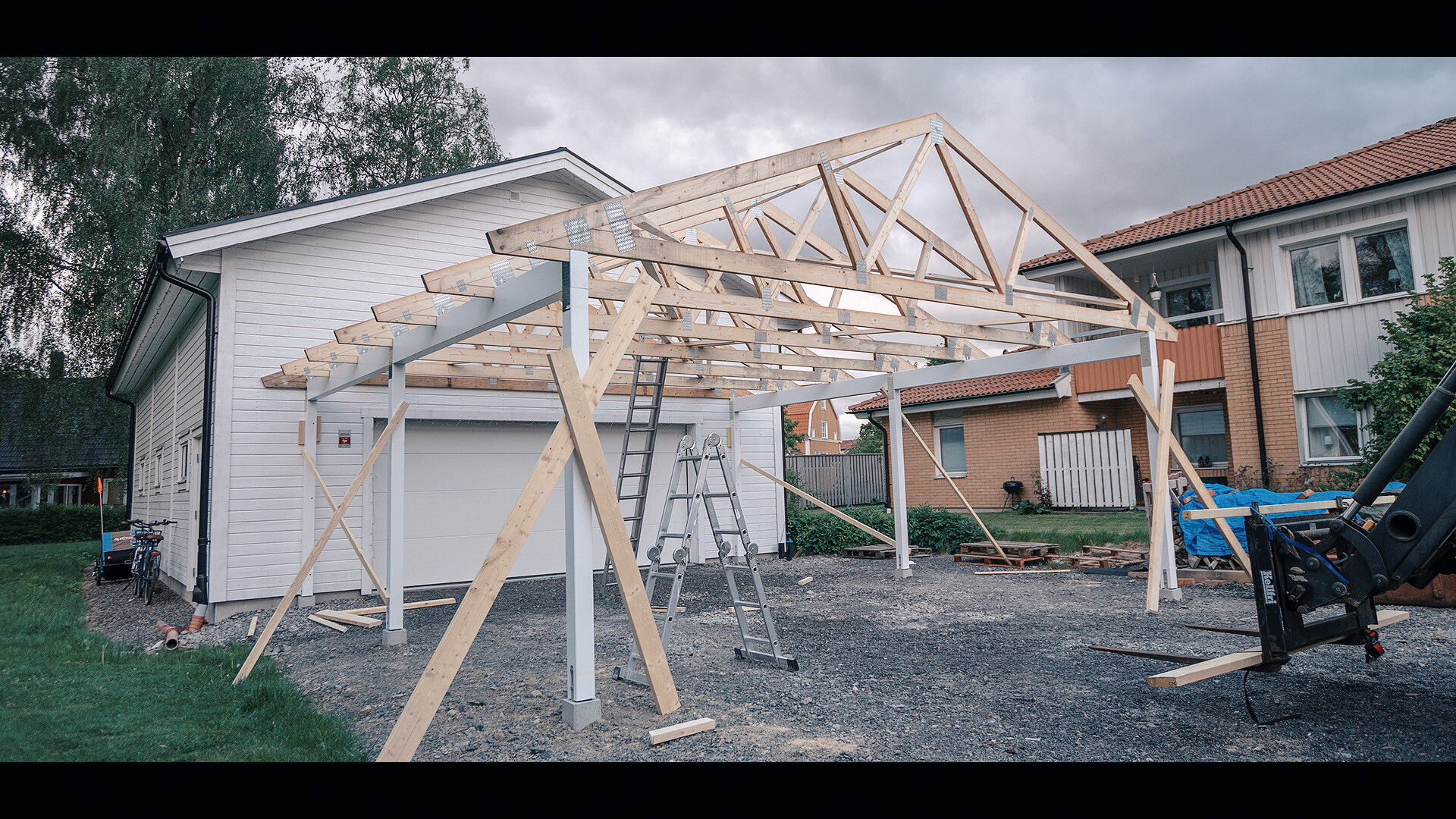

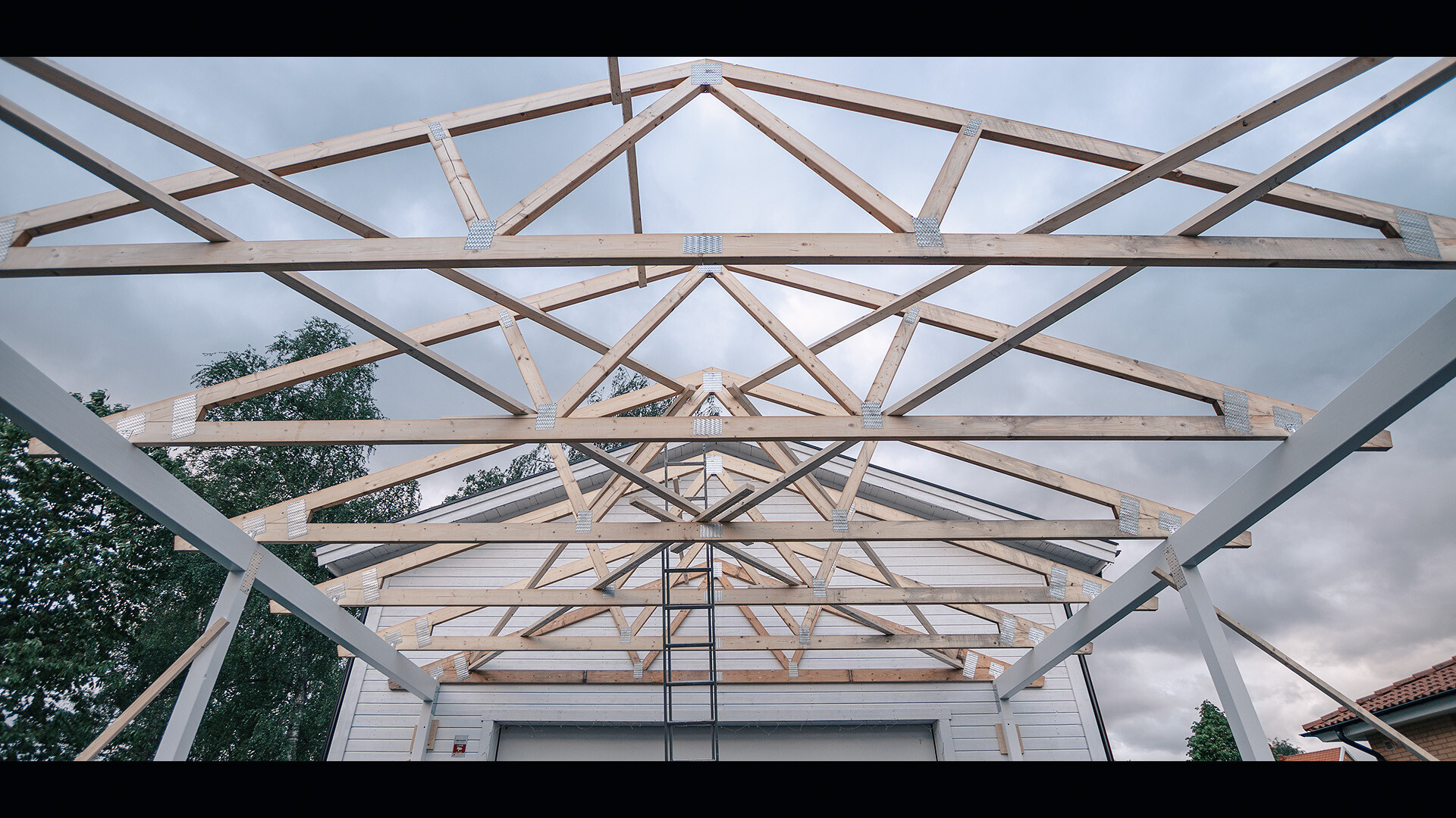

Fått upp 3st stolar till idag på de 2½ timmarna jag kunde hålla på med det. 3st kvar och ska absolut försöka få upp dem imorrn.

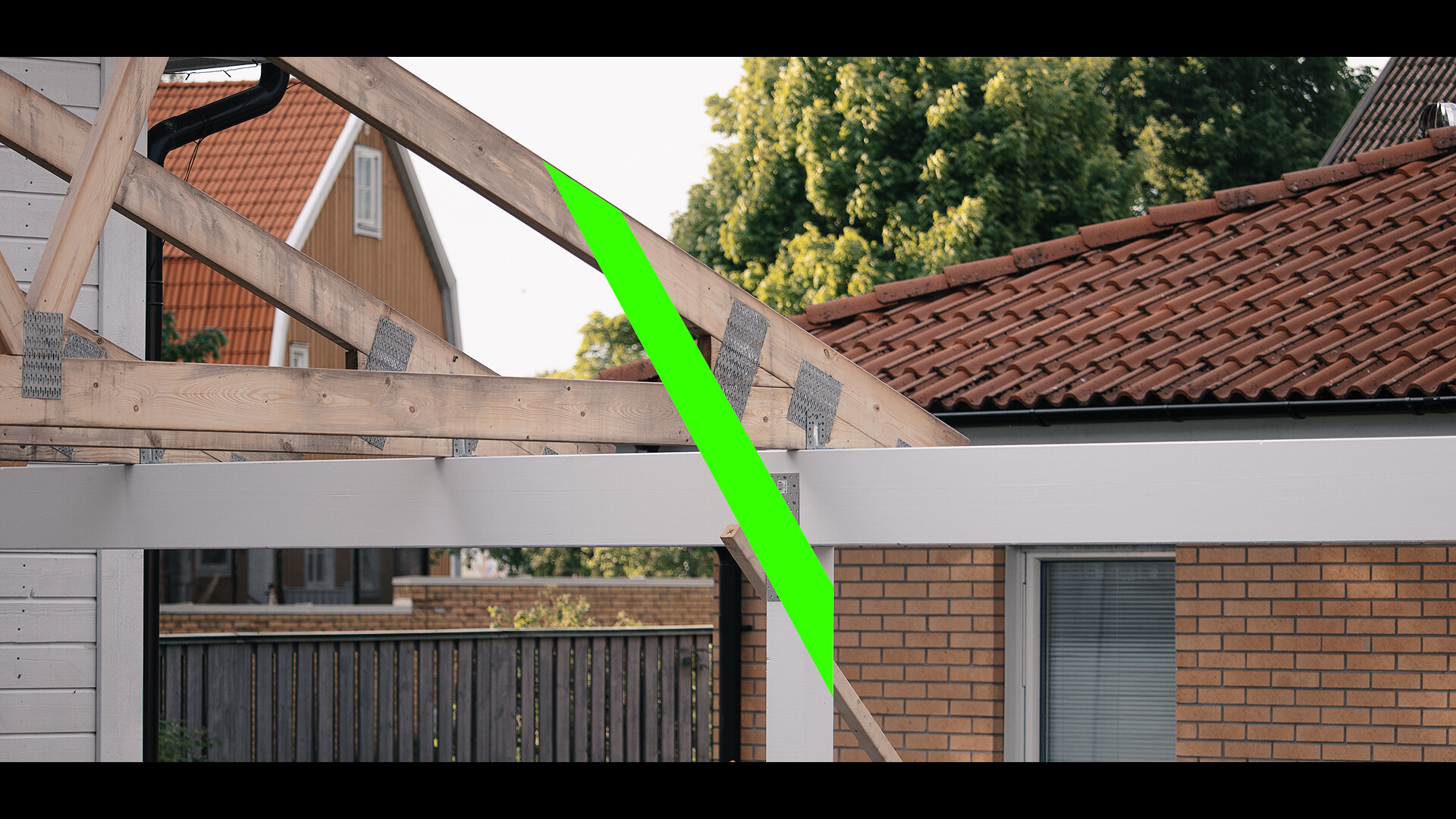

Funderar på lite stabilisering av hela bygget. Lyckas parera så takstolar hamnat vid limträstolparna. Ska jag passa på att göra något liknande som den gröna jag ritat? Kan som sagt få till nåt liknande vid alla 6 stolarna upp i takstolar. Och japp, jag tänker både med hängsler ock livrem i såna här fall
Det hjälper inte mkt.
Det enda som riktigt styvar upp mot sidolaster är snedstöttor från limträbalkarna och ner till marken. (Tänk t ex på hur korsvirkeshus är stagade i hörnen.)
Om inte det går att göra av praktiska skäl så finns det ett alt.
Sätt upp ett rejält snedstag/diagonalstag (45x95 mm) från takstolen (underarmen) som är förankrad i garageväggen till motstående sida av den yttersta takstolen. Då blir det garageväggen som tar upp sidolasterna. Vilket såklart förutsätter att garageväggen är stabil nog, vilket är tveksamt. Om sned/diagonalstag även appliceras mellan stolparna (längs med limträbalkarna) så förs krafterna ner till betongplintarna och garageväggen behöver inte hantera lasterna.

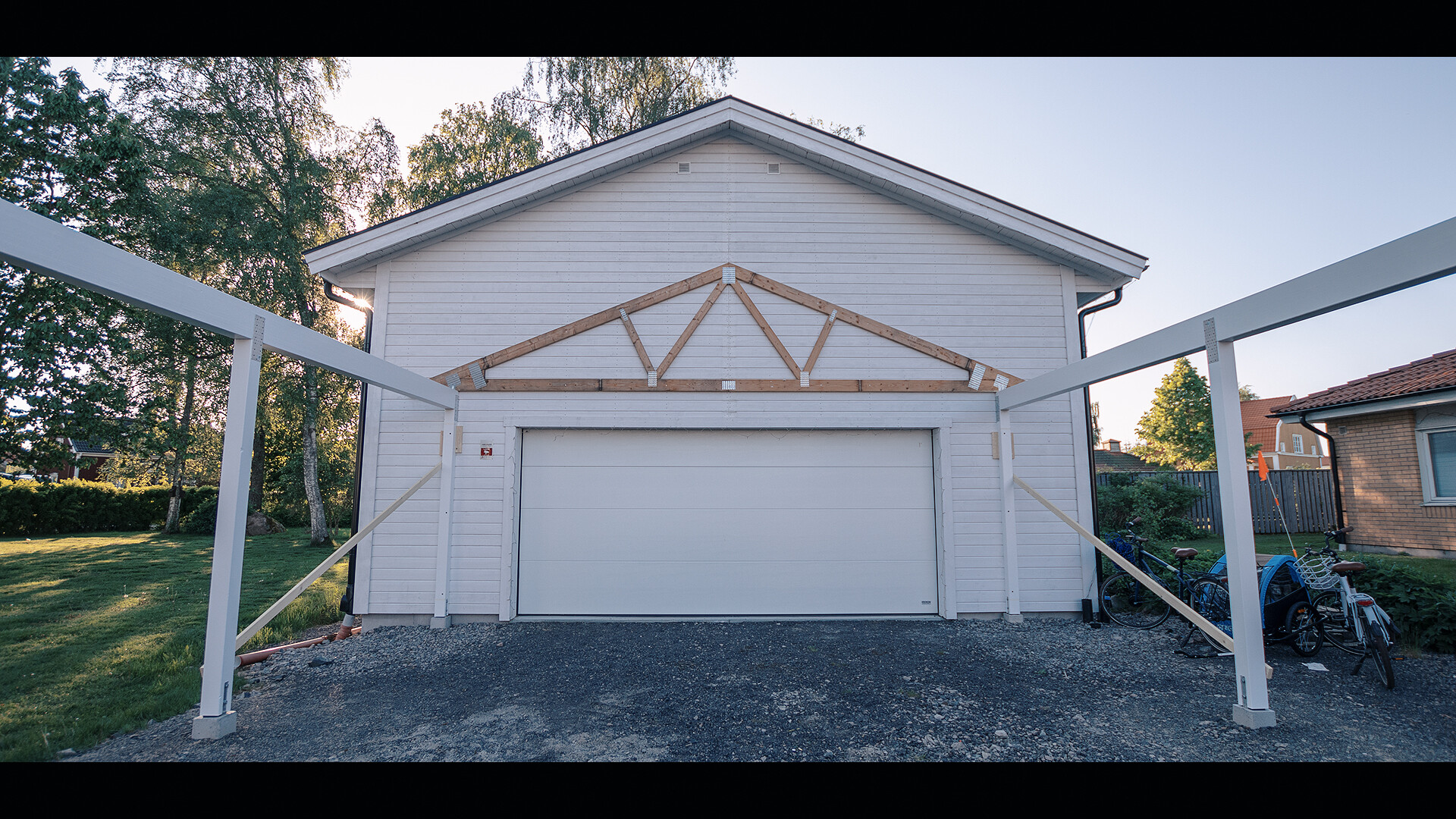

Har en granne med carport , som vart sned efter ett tag .
Han satte stöttor , som du ritat in i din bild (#576)
Dock lite längre ned på stående stolpar / takstol .
Obs , enbart på den främsta takstolen / stolpar .
Ser rakt ut fortfarande efter flera år .
Ju större triangel du kan skapa desto stabilare .
Iden med att låta använda både underarm + överarm på takstol är bra
Bara så jag inte missförstår, det är som på bild nr 2 som vi pratar om va? https://www.byggahus.se/forum/threads/carport-bygglogg.353501/#post-3417431
Köpte 45*70 sen, de hade inte 40*95 i de längder jag behövde. Men det gjorde skillnad i stabilitet. Innan kände man lite hur det nästan kunde gungade, men nu är det de där smått vibrerande som direkt stannar. Satte som sagt kryss över underarmarna, och likadant kryss längs med överarmarna.
Som sagt spontluckor och innertaket med så bör det fan bli stabilt?
