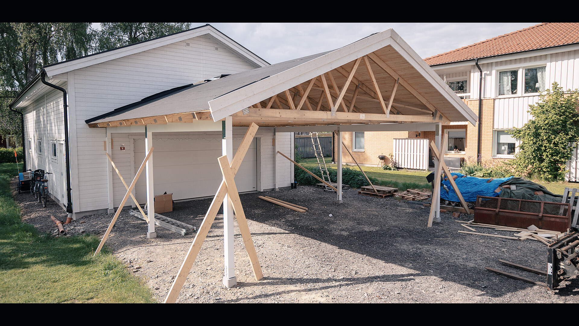

Funderade på taksprånget för vindskivorna. Ska jag vara så seriös så jag sätter en 45° innanför som jag drar upp pappen på? Kollade på lite bilder som jag har på själva garaget, men kan inte se att det ligger någon där. Ska ändå upp på det taket och ta mått på hur de la bärläkten så jag får samma på carporttaket så får väl kika då.
Ska jag lägga 45° in mot fasaden med? Dikt an eller med lite luft på nån cm? Plåtslagare ska eventuellt komma i helgen så vi får börja kika på hur jag ska göra för att få in ett bleck innanför panelen på garaget.

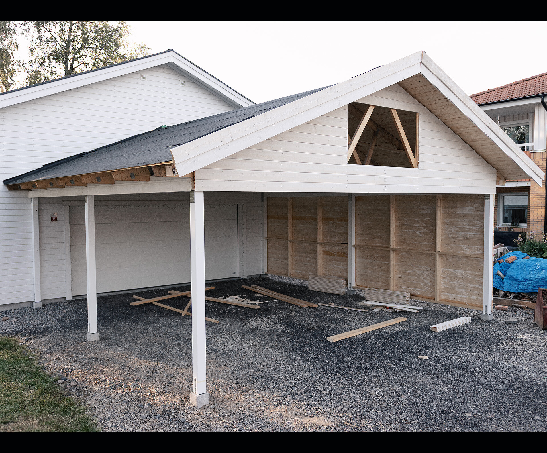

Trekantslist, 45*45 och vindskivor är uppe. Pappat halva taket nu och parerade det så jäkla bra att en bård hamnade precis över nock, halva bården på båda sidor.
Har inte hittat någon manual just för Yap500 men sett flertalet demonstrationsfilmer på olika system och verkar i slutändan vara ganska lika. Så har kört så limremsorna möter varandra helt enkelt.
Nu är frågan för bården vid nock, limremsan hamnar ju på fel sida? Hur gör jag där?

Aha, så jag gör en egen limremsa alltså. Ska jag ta bort skyddsplasten på limremsan som blir blottad eller ska jag låta den sitta kvar?S saiter skrev:
Ska se om lokala järnhandeln ha lim, länka gärna annars ett som funkar bra.
https://www.bauhaus.se/asfaltlim-icopal-tub-0-3-l
Eller nått liknande. https://www.bauhaus.se/asfaltlim-icopal-tub-0-3-l
Ta bort plasten.
//AA
Ta bort plasten.
//AA

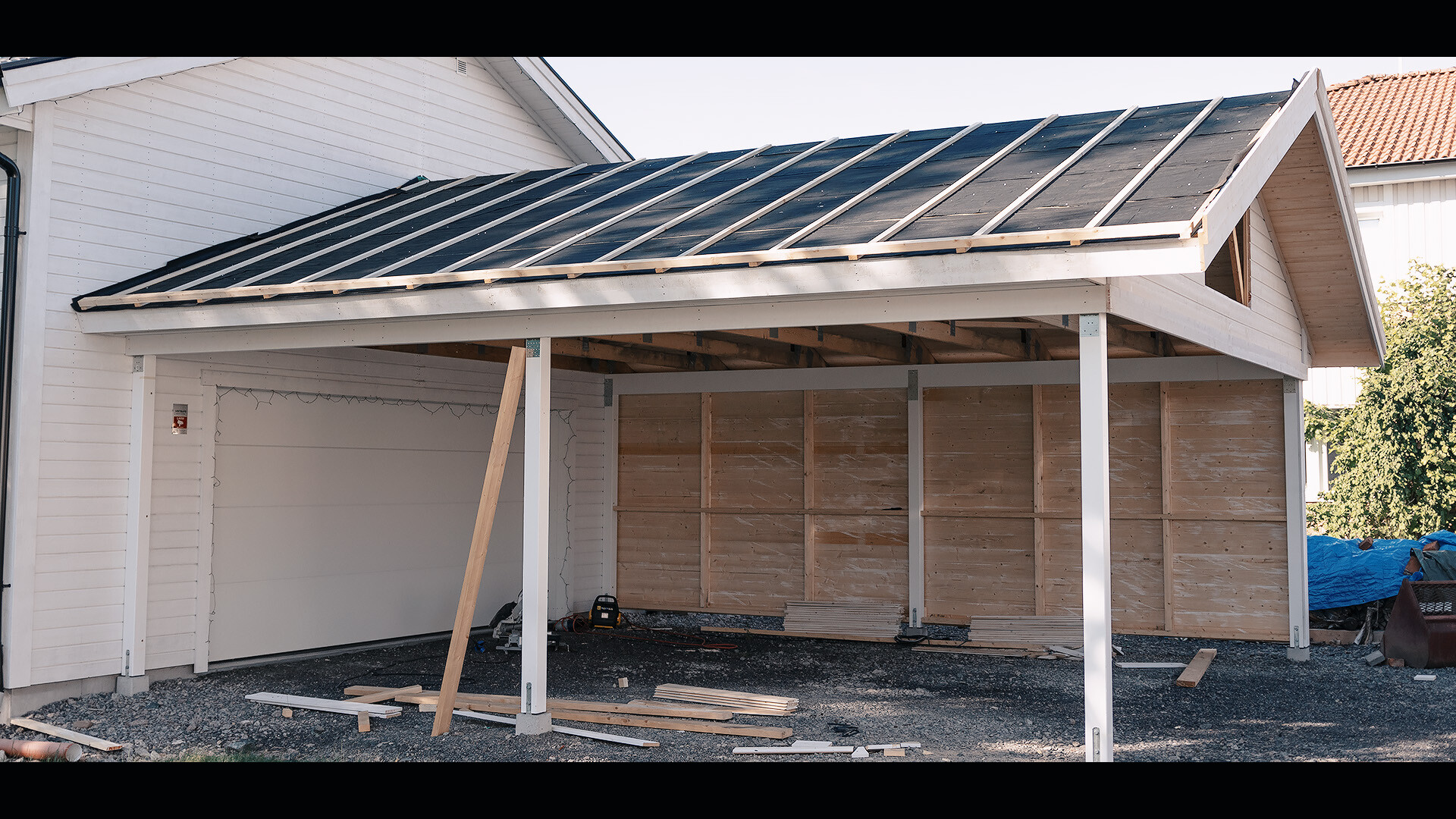

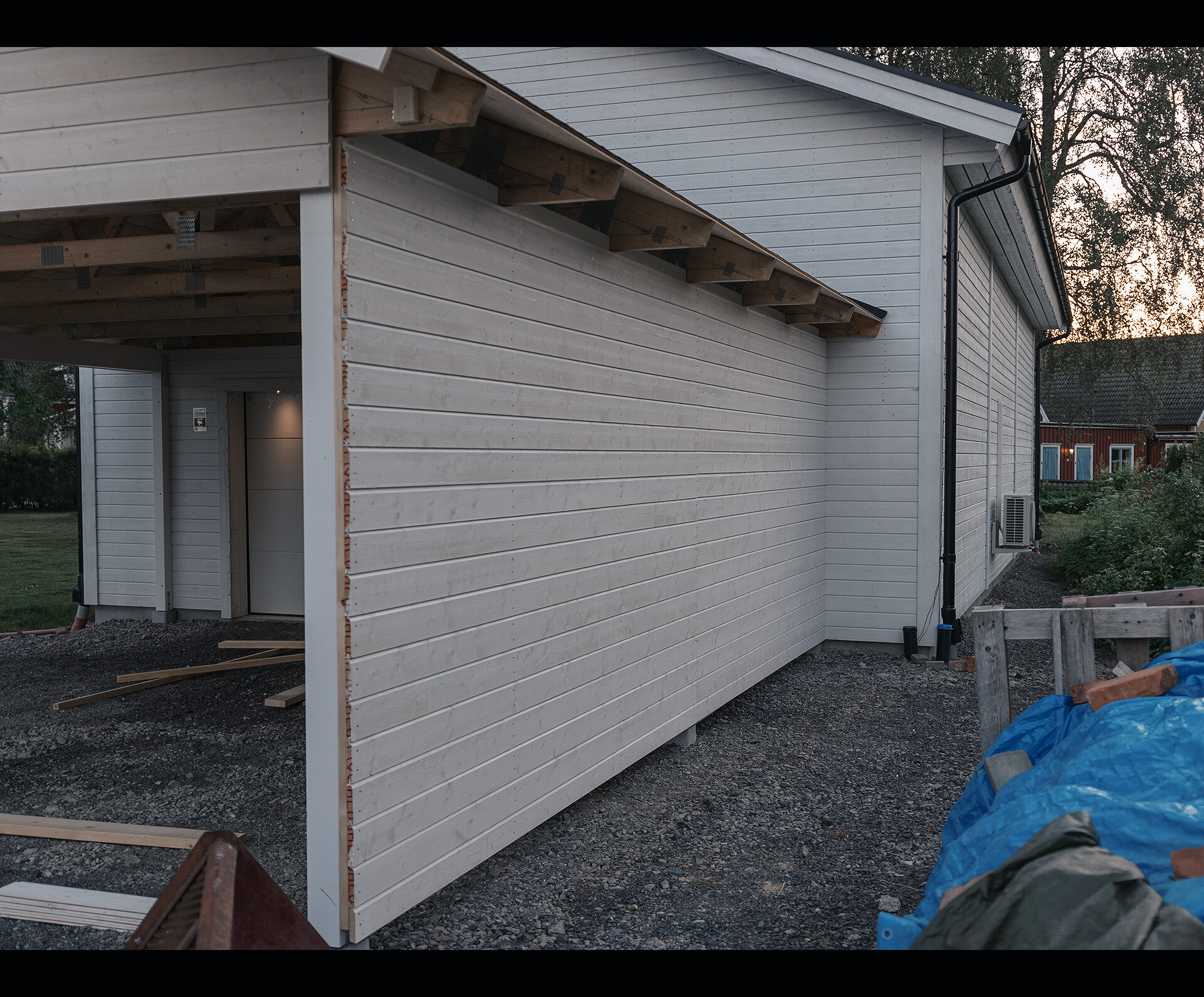

Ska ju täcka med samma panel som garaget mot grannhuset. Ska jag slå panelen rakt på stolparna eller ska jag sätta gles innan? Behöver väl ha nåt mellan stolparna också. Typ en 45*95 i nederkant och en stående mellan stolparna för att fästa panelen i. Blir väl lite svajigt med 3600mm mellan spikarna...
Ja det hade varit bra med flera stolpar.
Nu får du sätta 45x95 eller 45x120 liggande på mitten och längst ner.
På dessa sätter du 45x70 som du spikar panel på. Kör cc 600 på dessa.
Snåla inte på dimensionen på virket.
Är ju ganska bra vindfång.
Blir ju ganska sladdrigt att spika på också.
//AA
//AA
Blir fint.
Ja att det håller uppåt och sidled råder det ingen tvekan om. Tänkte mest för att ge väggen du planerar lite mer stadga.MalZon skrev:
Aja, du menar såFredrikR skrev:

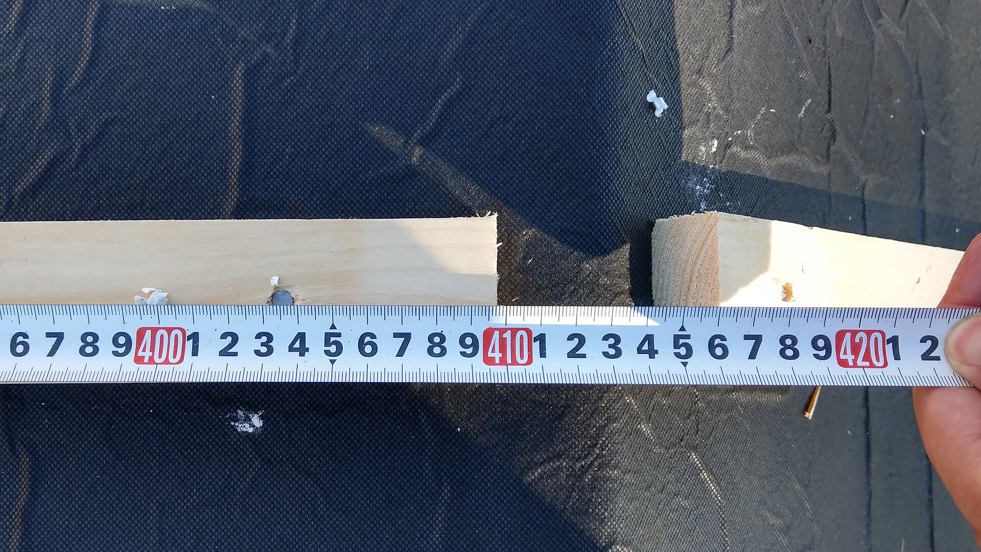

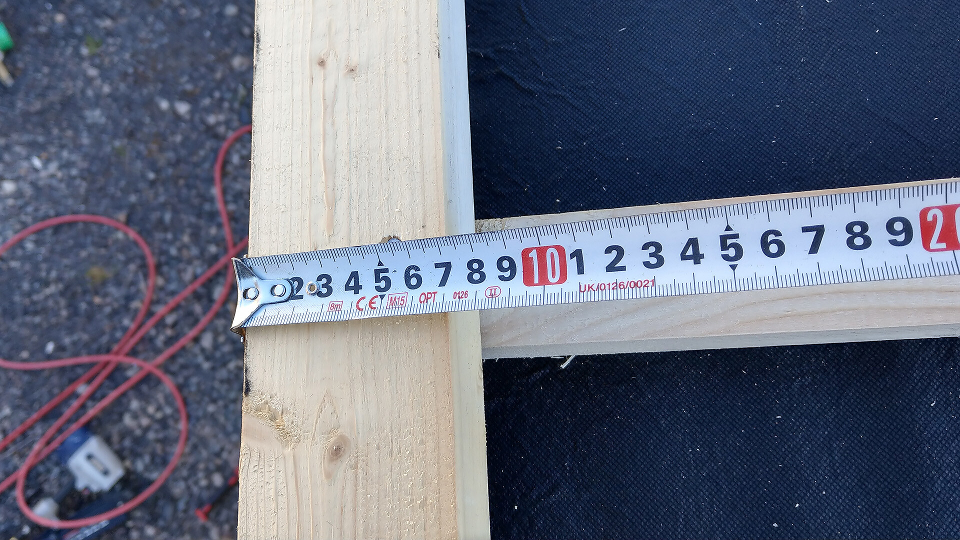

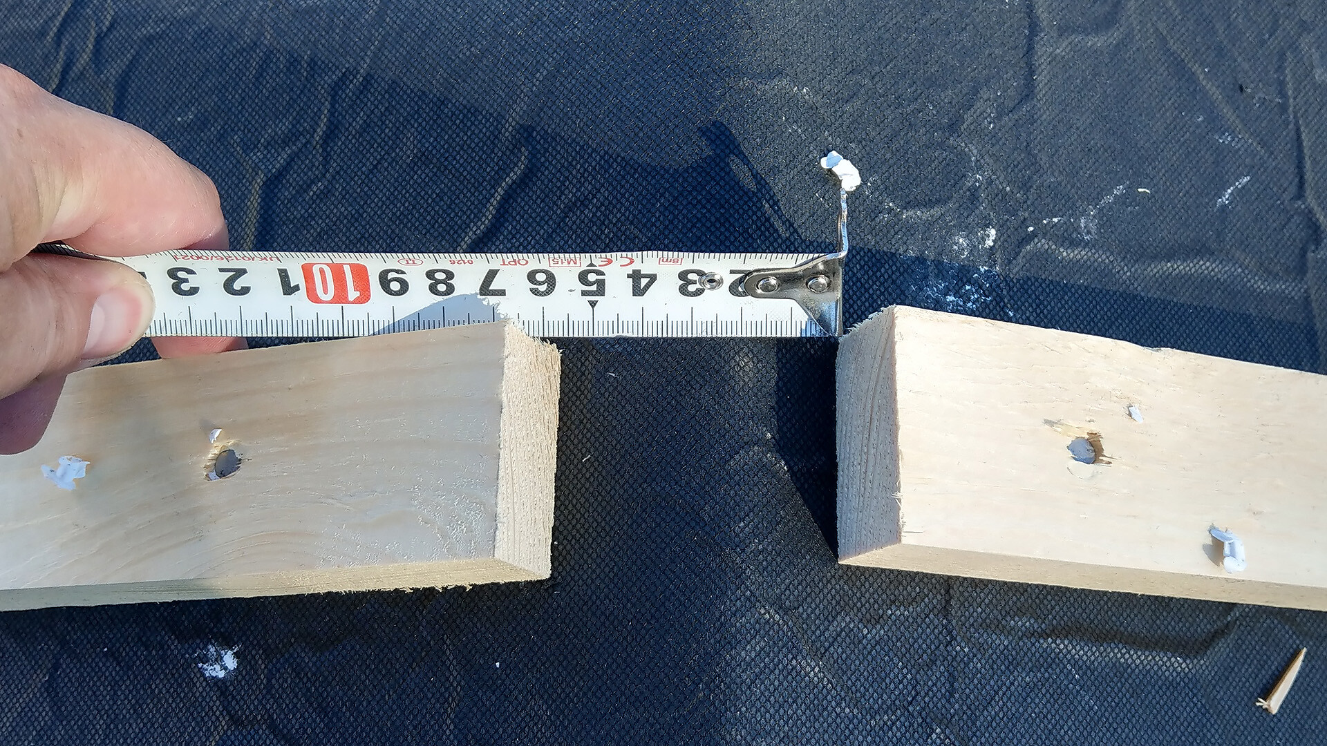

Har haft fullt upp så har knappt hunnit med att göra nåt, men idag började jag på läktningen.
Nu är ju frågan hur jag räknar ut måttet för bärläkten?
Jag var uppe på garagetaket och måttade läkten där, men det har försvunnit från mobilen tydligen.
Jag har 4100mm från nederkant på sista bärläkten till ströläktens topp. Har ca 60mm sparat för nockbräda.
