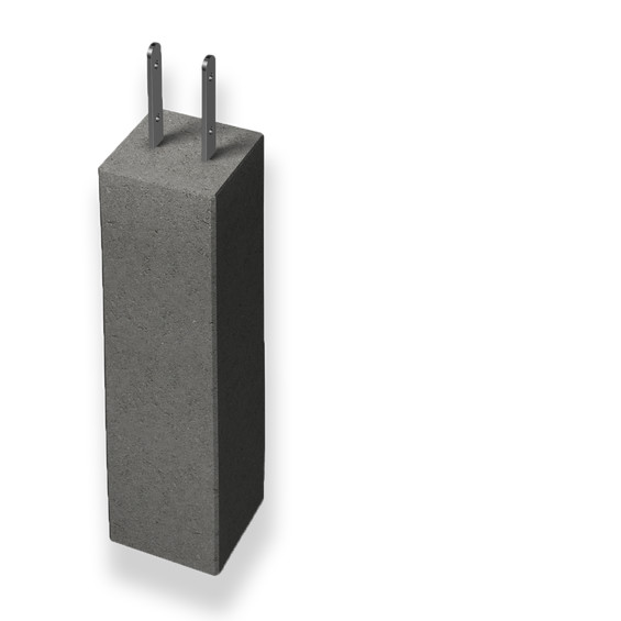

Snubblade in på byggmax sida och de betongplintarna jag (troligtvis) har och blir lite fundersam på om det berkligen är rätt plintar jag fått tag på? Är alltså till carporten jag planerar för, 6st.

Enkelt svar är att ju större/grövre/tyngre plint desto stabilare, men det går att kompensera rätt bra med rejält med makadam under och framförallt runt om.
Dubbla grova plintjärn ger bäst stabilitet i sidled, under förutsättning att plinten inte kan röra sig i marken.
Dock har jag för mig att justerbara stolpskor är vanligt till t ex carportar?
Möjligtvis är kanske plintar speciellt gjorda för altaner mindre eller inte alls armerade? Det får man fråga leverantören/tillverkaren om.

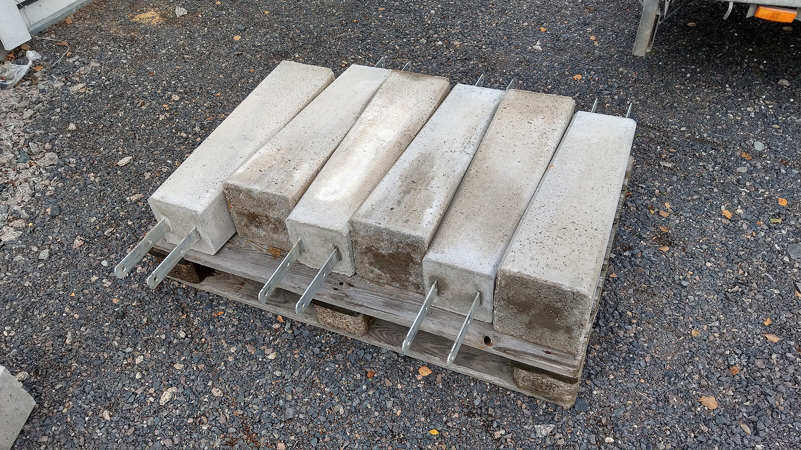

Och för de tredje så har jag nog fel plintar, så ska köpa 700mm med gjutna järn ist.
Att justerbara järn blir svajiga köper jag, satsar nog på andra plintar ändå.

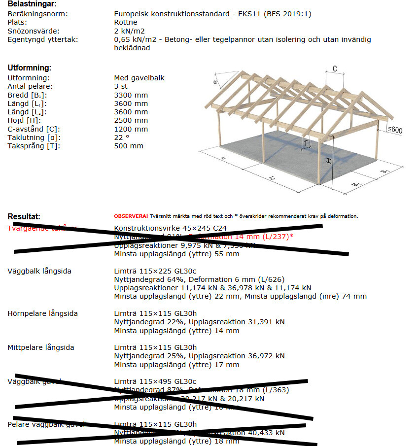

Men att det inte ska räcka med 3st 115*115 limträpelare för min carport har jag nog lite svårt att förstå. Har både haft en firma att räkna ut detta och pratat med snickarna om detta som jag ändå köpt virket igenom, så de borde väl dragit i handbromsen?
Det blir alltså en pelare som skruvas in i fasaden och stående regelverk på garaget. En plare på mitten av balken, mitten blir på 3600mm och en peare till längst ut på 7200mm. Detta på båda sidorna.
Tankar?

Stolparna har inga problem att hantera tyngden (med snölast), däremot behövs naturligtvis lite biffigare hammarband för takstolarna att vila på, men det är ju självklart.
Är nog bara en godtycklig synpunkt huruvida man vill sätta 3 el 4 plintar. Kanske pga att med fler plintar blir det kortare avstånd och mindre laster på varje enskild del, och då går det fint att använda vanligt std regelvirke av mindre dimension än med större avstånd/laster.
Sett ur sidolastförmåga gör det också en marginell skillnad.
Har du "fått" en officiell konstruktionsberäkning så får man ju utgå från att den är korrekt. Så kör du enl dina planer.
När du rest stommen så kan du känna att det är de främre stolparna som är den svaga punkten sett ur sidolastförmåga.
Snedstävor, (i "innertaket" parallellt med marken), diagonalt från bakre stolpar till främre stagar upp mot vridande sidolaster iom att de bakre är fästa i den betydligt stabilare garageväggen. Du kan pröva praktiskt allteftersom du bygger och känna effekterna. Dock borde konstruktionsberäkningen ha tagit även sidolaster i beräkningen?

Ja som sagt så blir det 3st 115*115 per sida. Hammarbandet blir ju 115*225 limträbalkar. Allt är ju uträknat och godkänt av både snickarna jag har fullt förtroende av och en firma i stan som konstruerar och beräknar fram byggen.Oldboy skrev:

Att byta plintar till sådana med dubbla plattjärn gör det definitivt styvare i sidled, liksom större plintar, men då tappar du möjligheten till (smidig) höjdjustering. Å andra sidan, är det ngn som någonsin behöver eller använder möjligheten till höjdjustering pga tjälskjutning eller sättningar? Trä tål ju stora deformationer innan det blir allvarligt ur ngn synpunkt.

Har vart och hämtat 6st 700mm plintar med 4" järn. Finns inte för bredare så får väl fräsa in lite på stolparna.

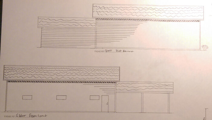

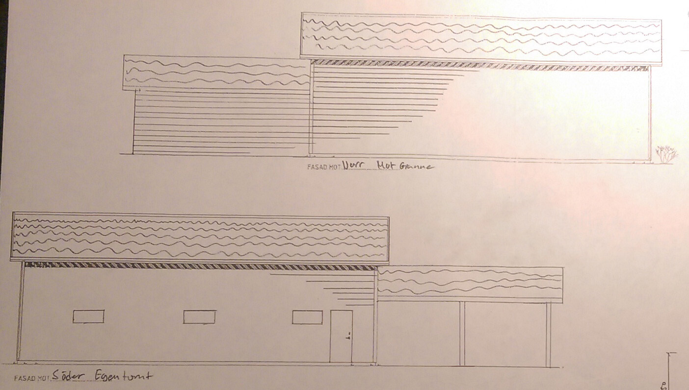

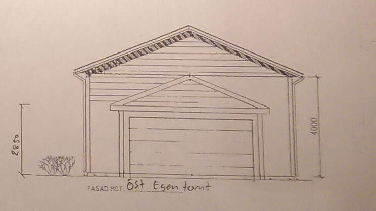

Ja alltså jag ritade upp 2st ritningar på träguiden och tog med mig, sen även en ritning på själva bygget så de förstod hur jag skulle ha det. De ritningarna jag hade med från träguiden var det inga problem med, än mindre när ena sidan skulle sitta fast mot fasaden på garaget. Så jag tolkade det som att allt var ok.
Jag har dock funderat på att sätta några 45° från stolparna upp mot takstolarna, framför allt de yttersta.
